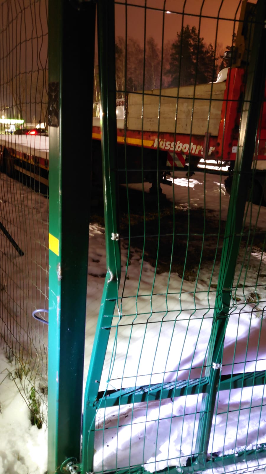

    Может кто-то посоветует мастера или организацию по работе с металлическими заборами , воротами?
    Зацепили соседям воротину, надо подправить.....

    Неслабо погнутый профиль... что ты с ним собрался делать? Эту секцию надо поменять.
  4. Lee
    1,789
    522
    Вырезать кусок квадратной трубы и вварить другой думаешь? Или имеейшь ввиду, что ворота полностью заменить? По мне так это вытягивается , рихтуется, может обваривается и используется дальше
  5. Уругнек
    4,120
    708
    Я думаю соседу не понравится, если ктото там будет чтото рихтовать. Себе еще можно ремонтировать. У него ж ворота были нормальные. Не рихтованные и не крашеные. Не дуркуйте, а купите человеку новую секцию.

    Сделать можно но будет дороже чем купить готовую секцию и установить.

    Струбциной выгнуть, из балончика покрасить. Не последний раз зацепили. Явно фура.

    ну от этого завист и цена, если хорошо, то дороже. сколко стоит одна новая секция и сколько стоит нормально отремонтировать ? отремонтировать дешевле, но разница между хорошо отремонтировать и новой наверное не такая, что бы имело смысл всех телодвижений.

    Цена сегмента 25-35е...

    Мне сейчас мастер технику ремонтировал. Тоже трубы были погнуты. Взял трубу квадратного сечения только толще. Прижал к крайним точкам и струбциной выровнил. Замятости на гранях вряд ли можно выпрямить полностью. Мелочи, можно забить. Краску в тон, возможно, можно купить у фирмы по продаже заборов, сетки.NVS krāsa akr. sūnu zaļa 400ml EVO RAL 6005 aerosola krāsa (buvniecibas-abc.lv) Проблема одна: найти мастера на маленький бюджет. Может новые? Распашные ворота, ширина 3000 мм (Китай) (ramex.lv)

    А в чем проблема сделать по осте? БМ жалко просрать? Ну так сделайте как было, а не из говна и палок...
    Подварить-подшпаклевать-подкрасить...
