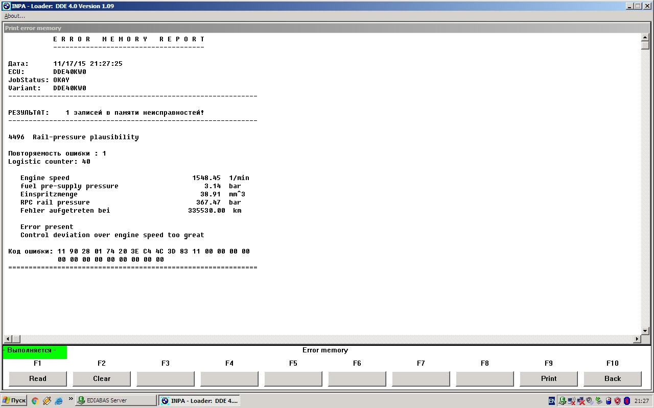

    Добрый вечер!
    Машина под нагрузкой или резком нажатии на газ, выкидывает ошибку fuel inject system, насос уходит в аварийный режим. Бывает, что глохнет.. сразу после перезапуска, ошибка пропадает. Двигатель работает ровно, не троит.
    Подскажите, пожалуйста, с чего начать?:hz:
    Топл. фильтр новый, оба насоса до ТНВД качают.
    Инпа прочла следующее:

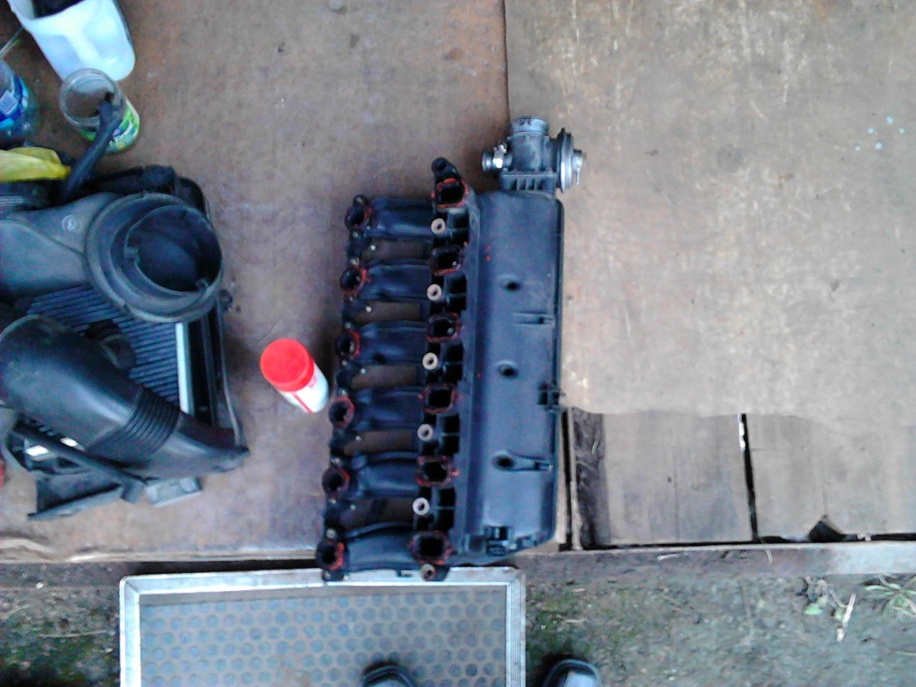

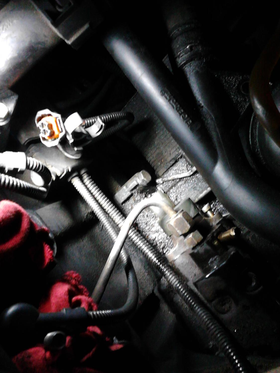

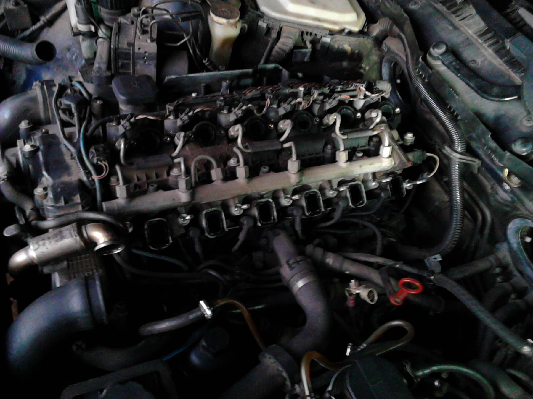

    Может кому будет полезна инфа.
    В проcессе выявления причины, была проверена вся топливная система от бака до рейки, поменяны:
    магистральный насос - 7.50051.60.0 PIERBURG
    регулятор давления - 0281002480 BOSCH
    В итоге, все оказалось гораздо проше. Сливала одна форсунка.
    Bibas оказался прав :)

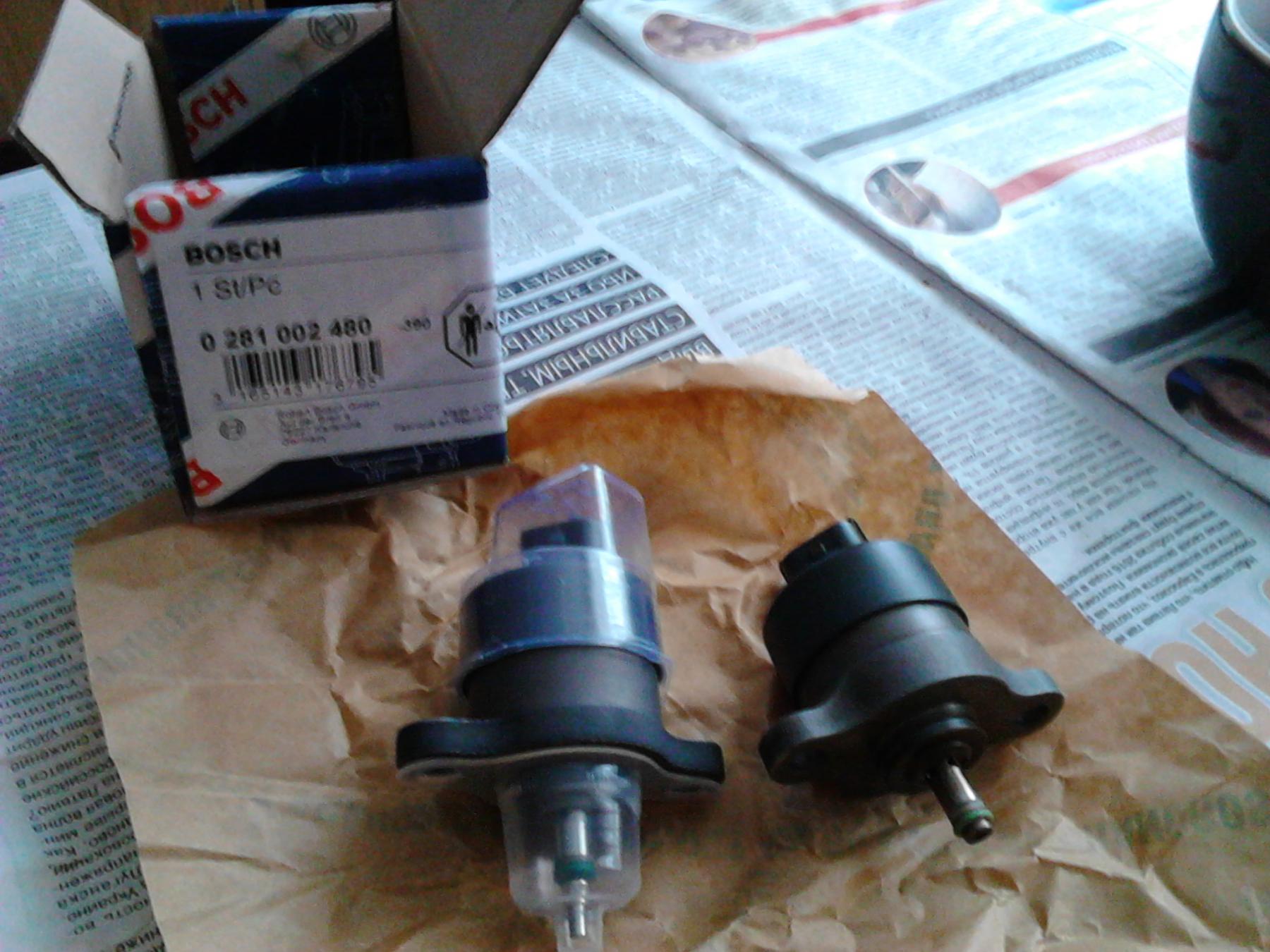

    По поводу регулятора давления:
    он отличается от старого наличием сеточки.
    Зашел как родной, работает исправно. :):sdvfdsavbs:
