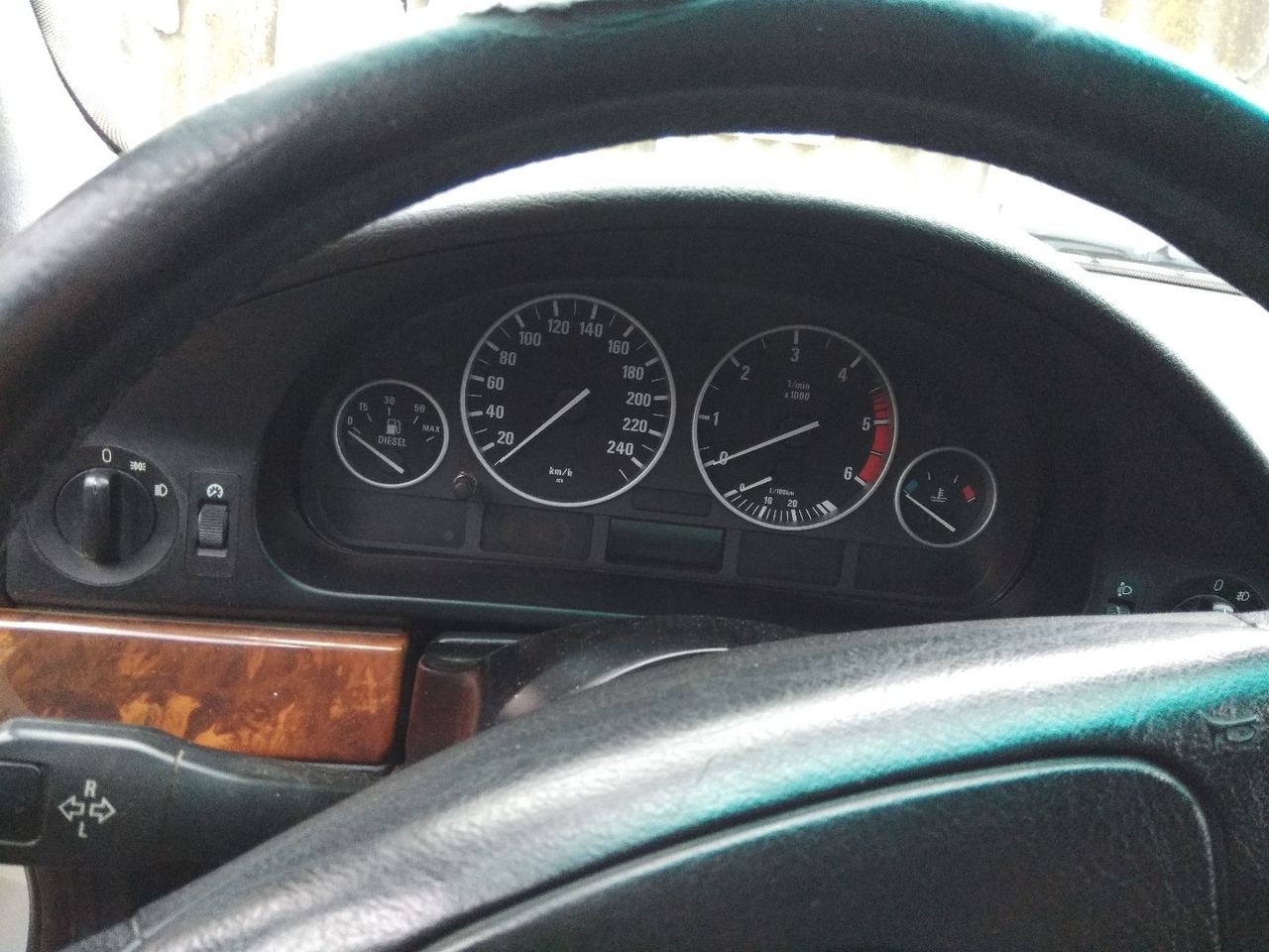

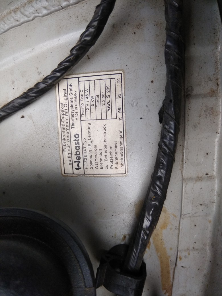

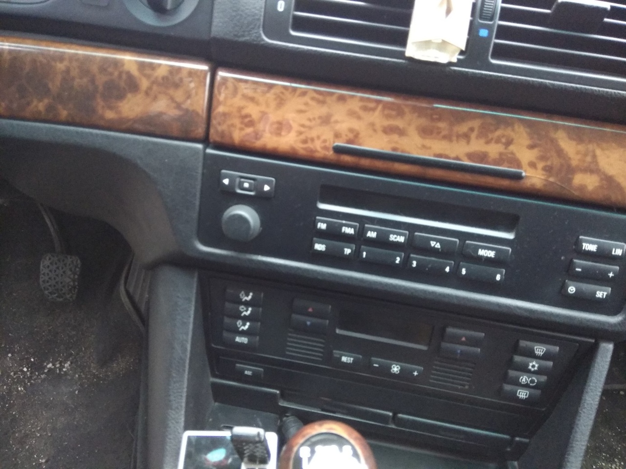

    Не могу понять как запустить webasto termo top C. В интернете копал, да не накопал. Видел с магнитолы запускают, но там другая магнитола. Подскажите, кто знает e9ME659DYDc.jpg i-uqoFydBHw.jpg SniHwIgAoM0.jpg

    Если установлен Термотоп С, то в этой комплектации ничего нажимать ненужно- она должна включаться сама при запуске двигателя как дополнительный подогрев антифриза. Если хочется чтобы работала как предпусковой отопитель, то нужно менять магнитофон на Hi и перепрошивать комп.
    Но всё это имеет смысл только если сама Webasto рабочая, что редкость на авто такого года выпуска.

    Скорее всего дело будет в сгоревших мозгах - возраст и неудачное место расположения самой Webasto. Но на диагностику съездить всё равно стоит.
