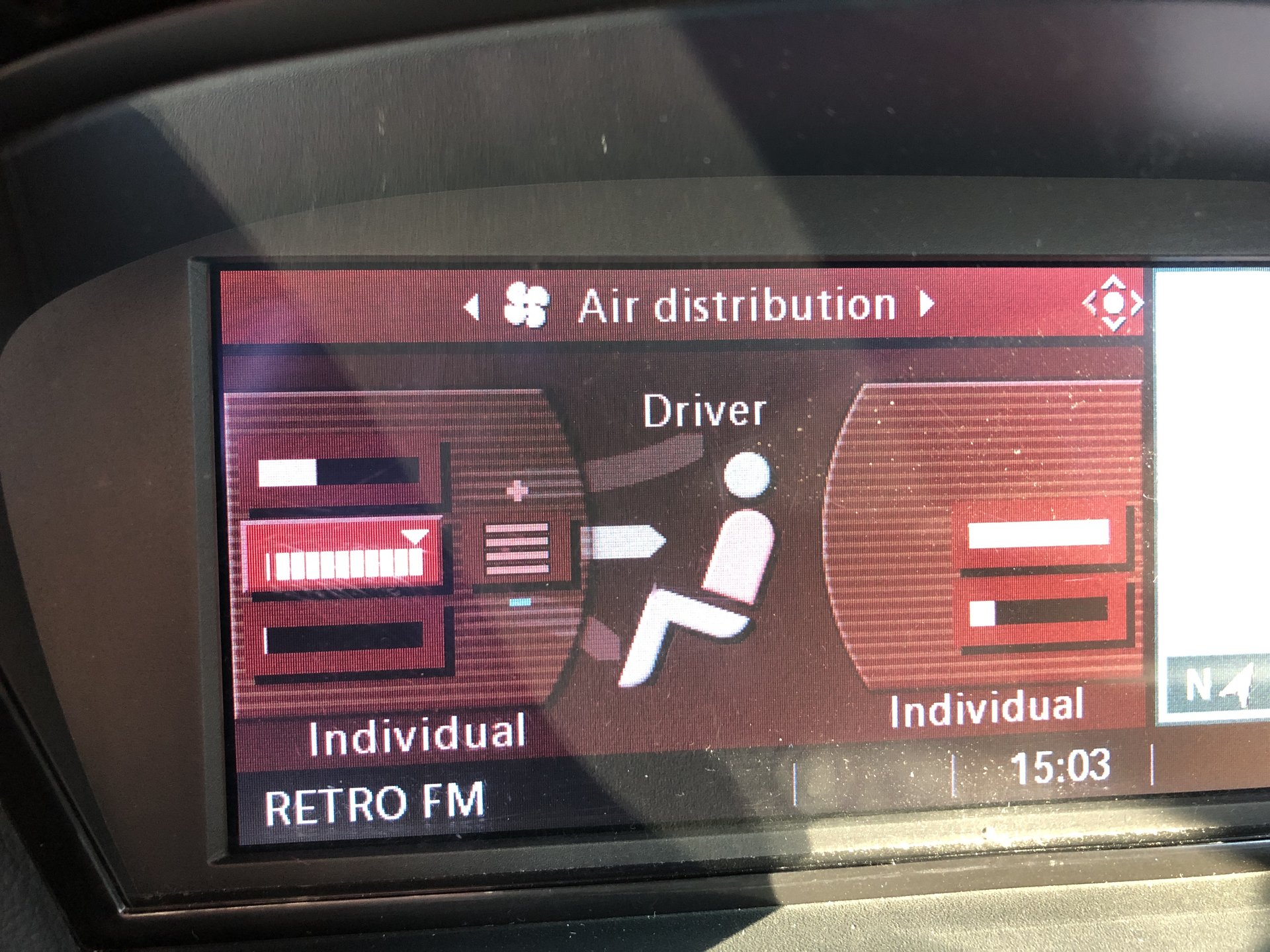

    через скрытое меню, проверь прогревается ли авто до 80-90 градусов.
    Центральные сопла отдельно регулируются по температуре. Пробовали регулировать?

    15 окт 2019
    Отдельно регулируются. Если быть точным, то вчера регулировались. В скрытое меню не удавалось зайти, хотя даже прибегал к инструкции, а потом перепроверял на форуме (кстати, так здесь и оказался). Так что остаётся провериться при диагностике. Кстати, при движении по городу на небольших расстояниях не успеваю ощутить дискомфорт (вроде бы тепло, вроде бы и работает), но на больших дистанциях шум от кондиционера успевает надоесть, либо прохладный воздух при выставленной цифре 22 начинает смущать. На днях меня ждут в сервисе, где планируется прочистить датчик в салоне (говорят, он часто забивается пылью), но теперь начнём с термостата.

    1,255
    Зайди в меню климата, настрой там центр на горячо, и жди результата. В е60 клима сама по себе реализована хреново

    15 окт 2019
    Тёплый воздух идёт. В машине достаточно тепло. Ну дует из дефлекторов слабо. Вроде бы и шумит, но будто что-то мешает прохождению воздуха. Включил на холодный воздух - дует холодным более интенсивно. Но тоже не сдувает.
