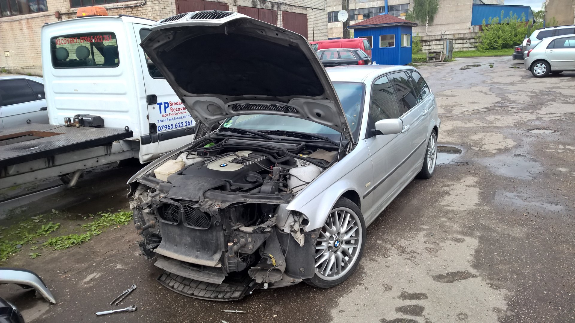

    Нет трудностей. Просто снимаешь фары. Я вот даже фотку не поленюсь найти.
    Бампер у меня снят по другой причине, его снимать не надо. Омыватели на фото - стоят.
