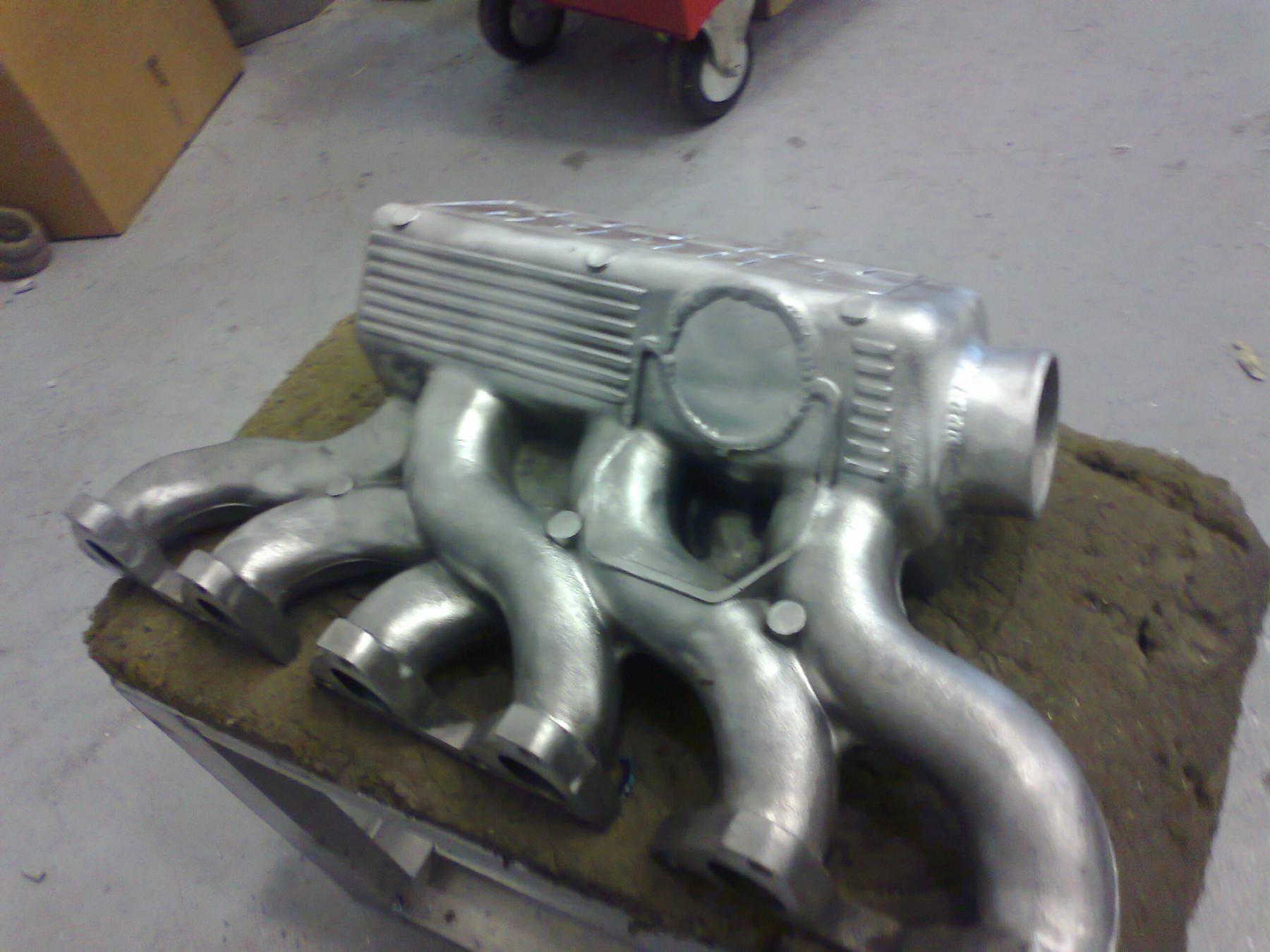

    изначально была с узкой мордой разноцветными бамперами ну и салон крем кожа пошарпанный руль от карабля ;-)))),1988 год , на данный момент заменено торпеда с деревом от тдс 96 года с airbag, анель тдс, рулевая колонка от тдс, также руль с airbag от 96 года, вся морда была в гов--тюнинче ресничках фарах задутых болончиком всё это было злосно вырвано и поставлена морда от рестаилаб фары были куплены новые и переделанны под hella dark к сожеления фары ,китай,поставлен ксенон в ближний (Ollo 6000),по салону на данный момент в процесе установки чёрная электро кожа проводки небыло пришлось колхозить,по ходовке пока что было заменено задние опоры амортиков , амортики пужины всё было в хлам, спереди заменены супорта от тдс под вентилируемые диски также новые вент .диски и колодки (Textar) установленна турбина с колектором от е 28 Garett TB0324, форсунки от тдс с новыми распылителями,следующий шаг в планах переварка впуск.колектора и установка интеркуллера от сааб 9000 уже прикупил,начал варить прямоток но пока всё затихло ждёт своей очереди,за неимением времени....

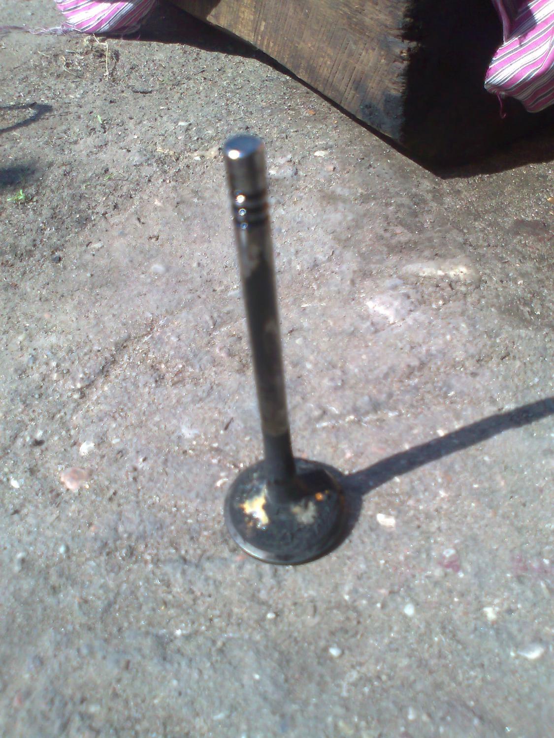

    итак продолжение темы ,оригинальный мотор прожил около 3х месяцев после чего умер,
  10. maxforever1
    maxforever1 Member
    11 июл 2012
    338
    Рига/Иманта

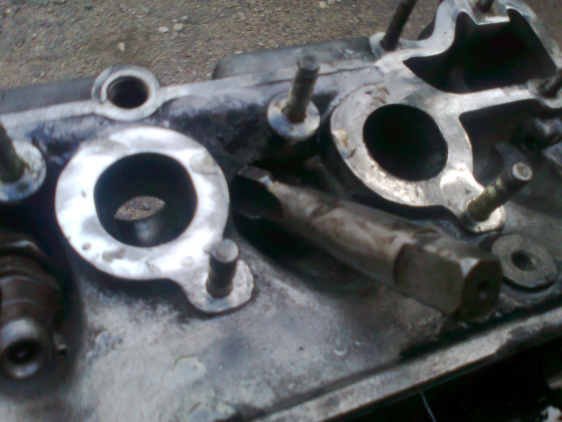

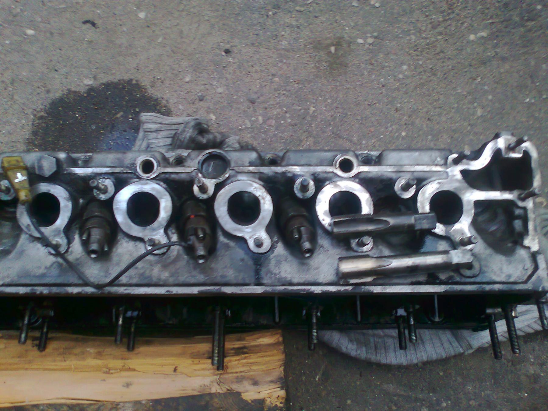

    в поиске причины было потрачена куча времени и собственных сил в итоге пришли к заключению менять надо всё,начало разборки

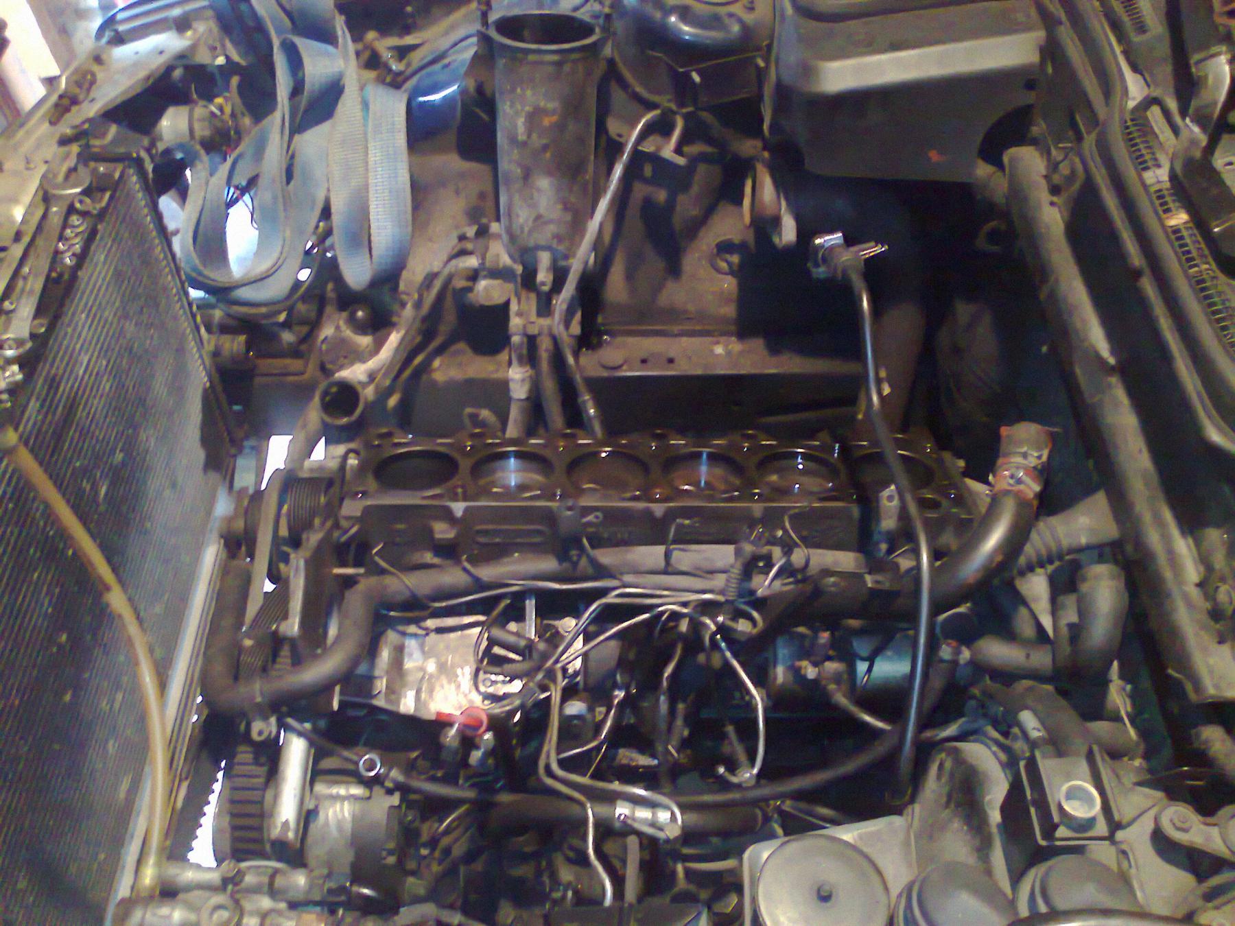

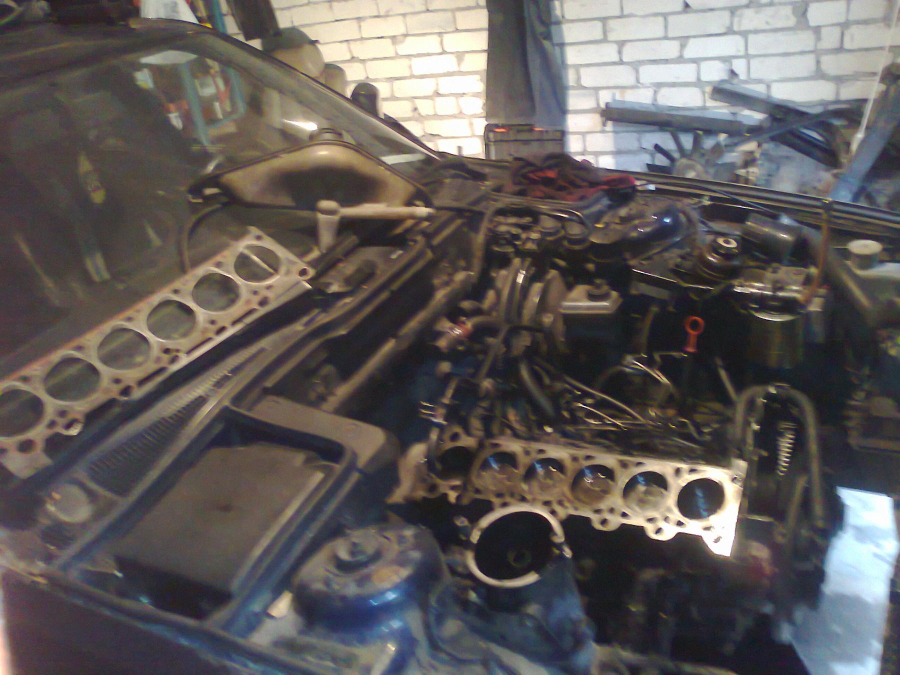

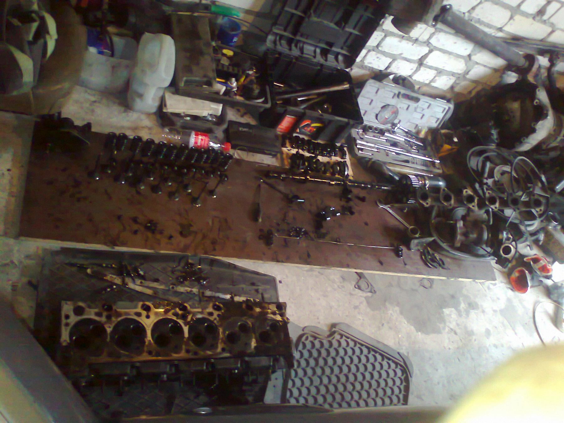

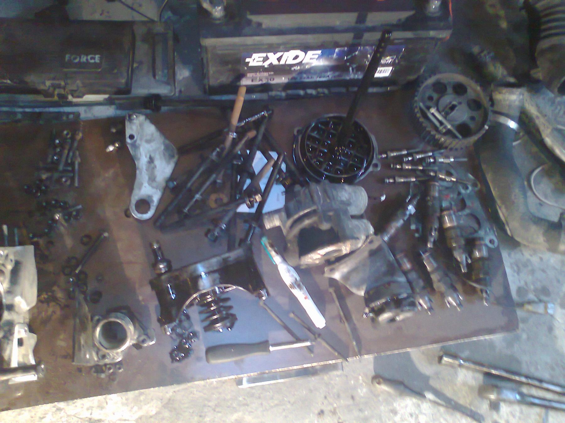

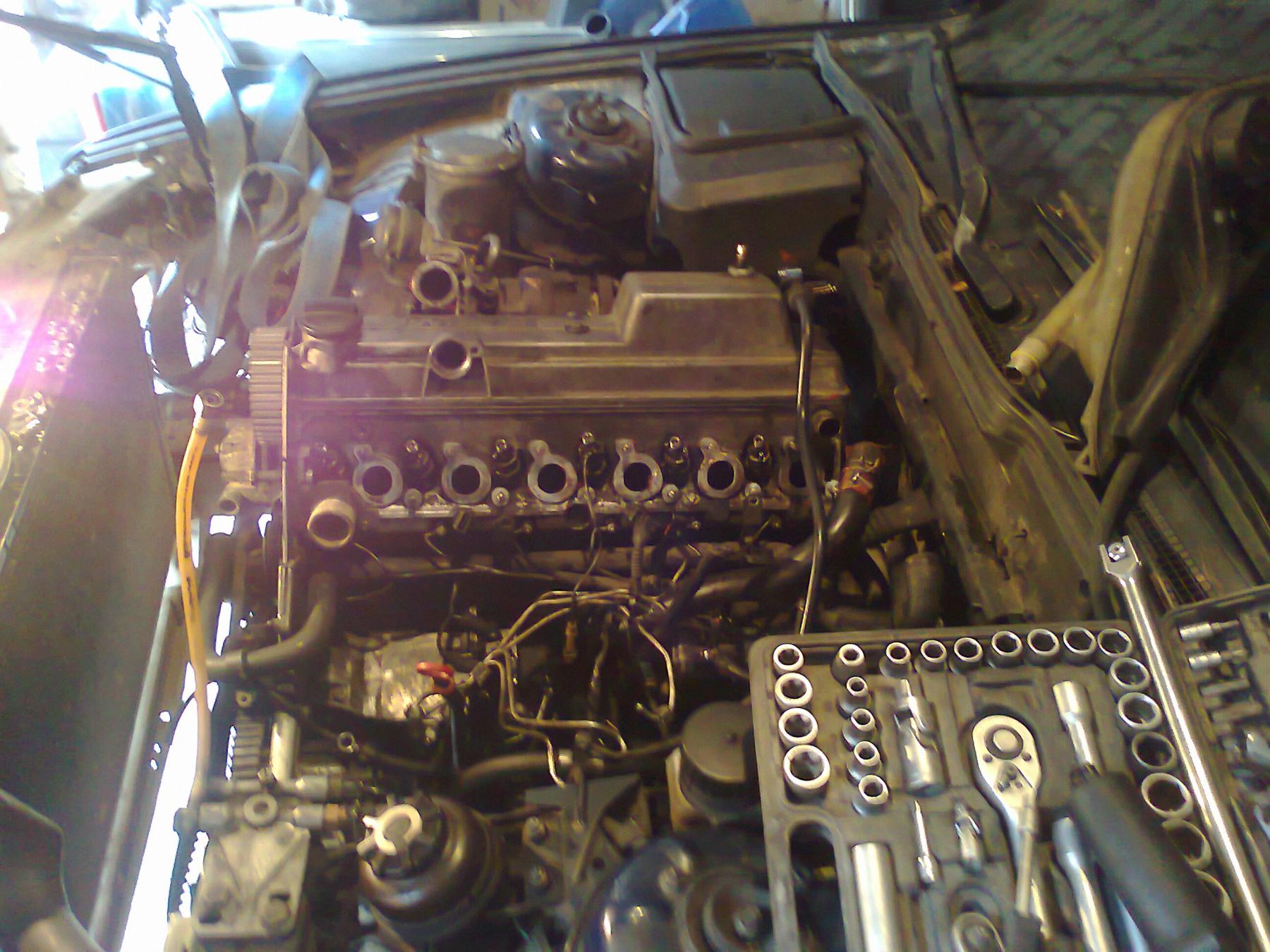

    процесс разборки

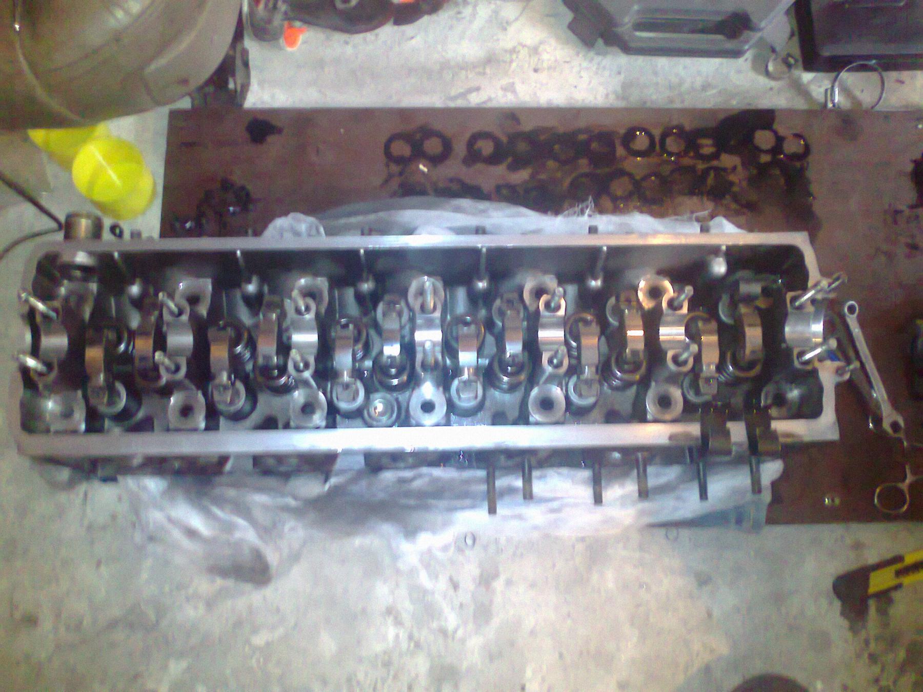

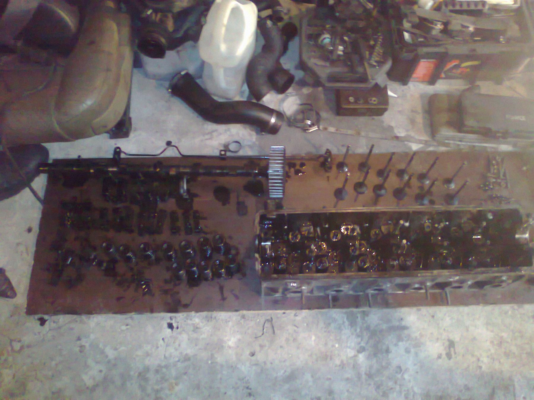

    головка была полностью разобрана,так же обновили резьбу под форсунки, далее головку ждала опресовка и шлифовка

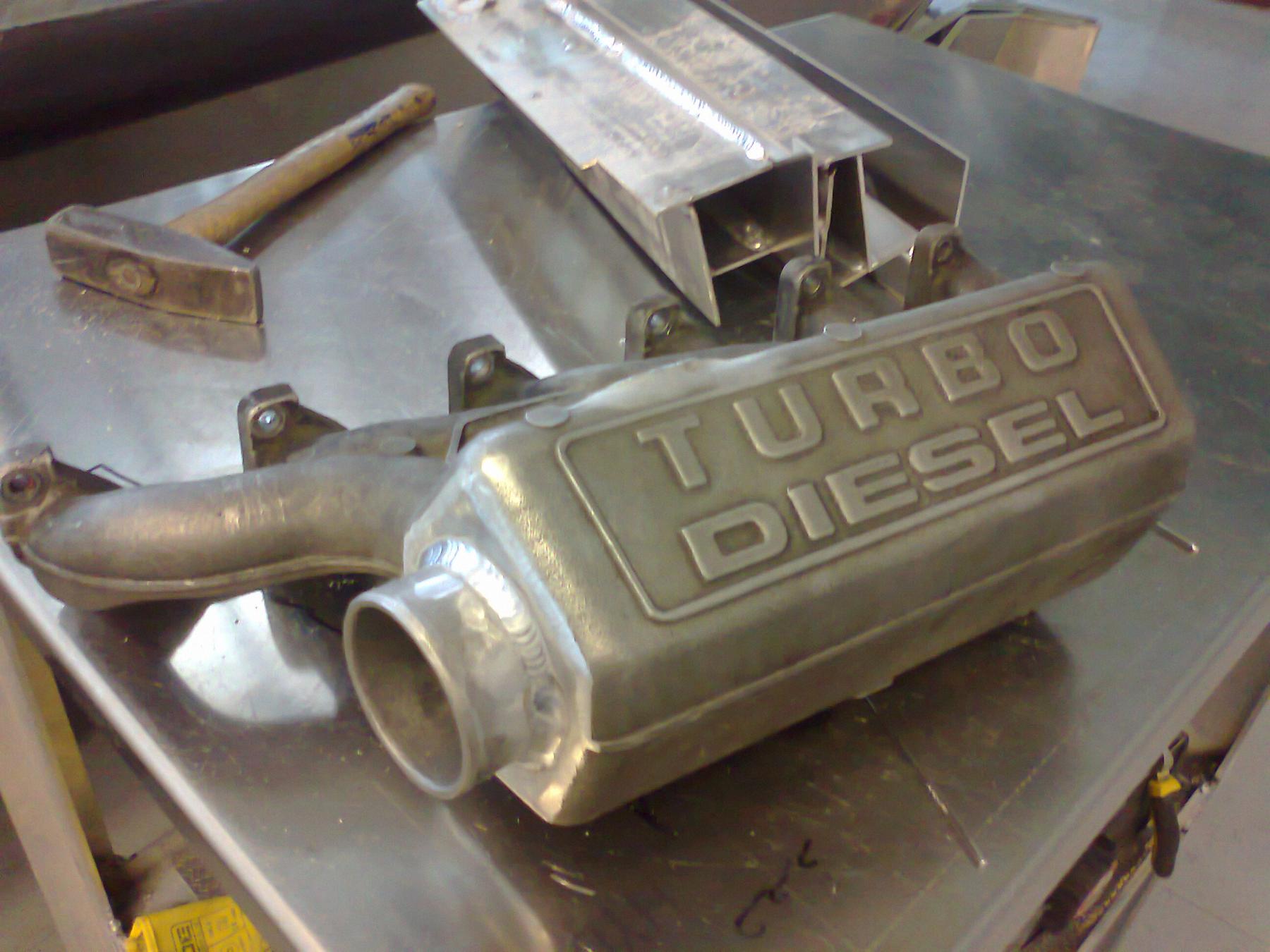

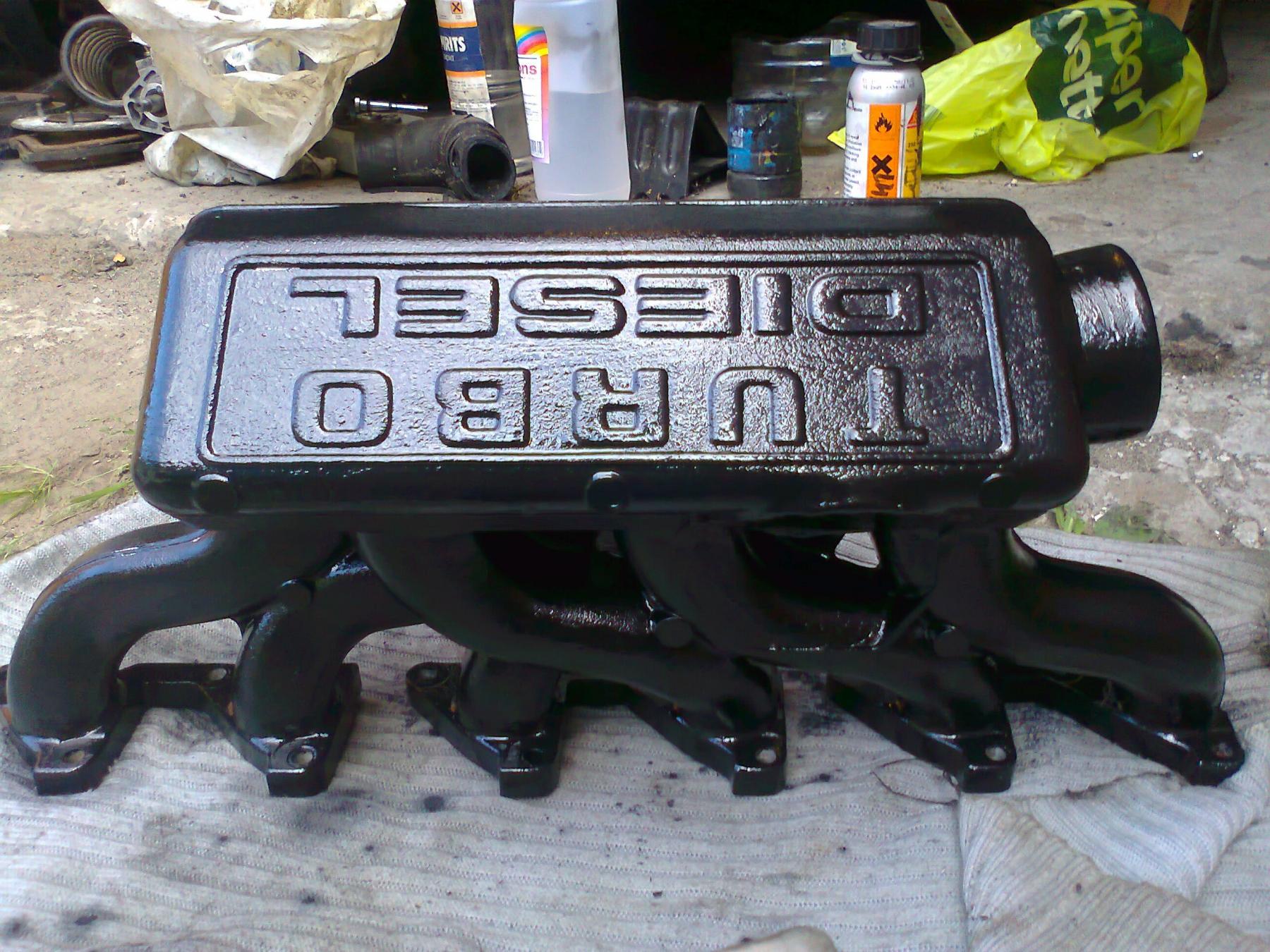

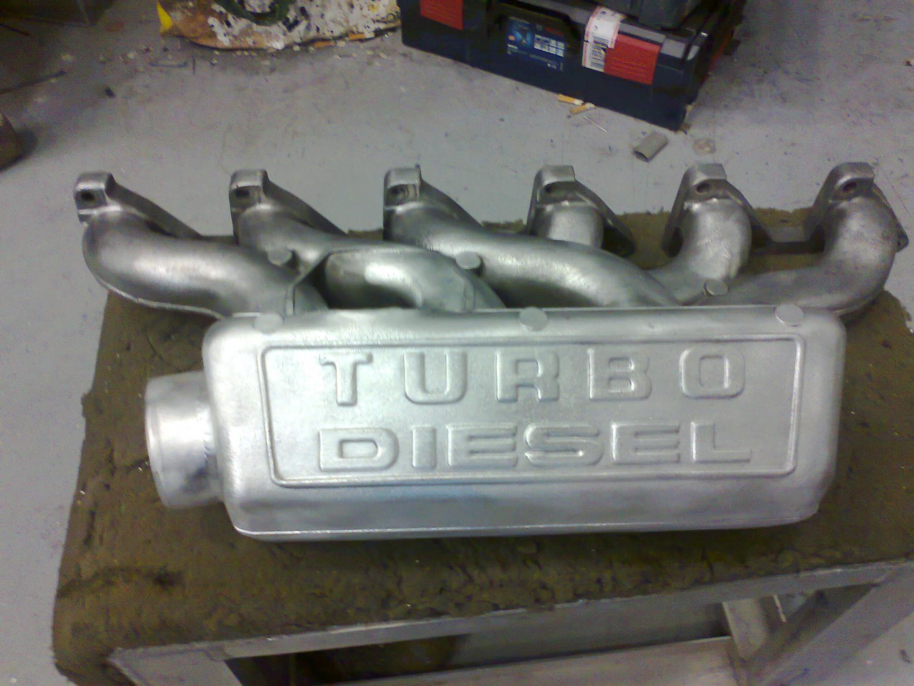

    паралельно был переделан и покрашен впускной коллектор

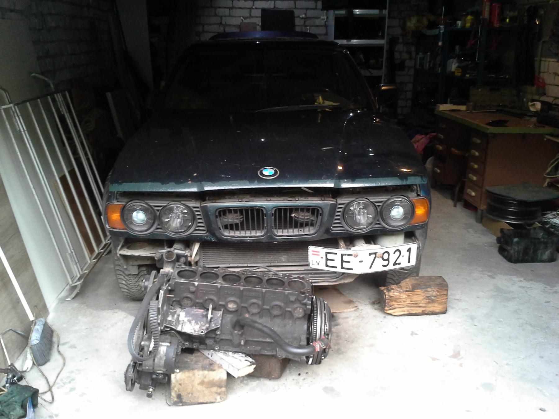

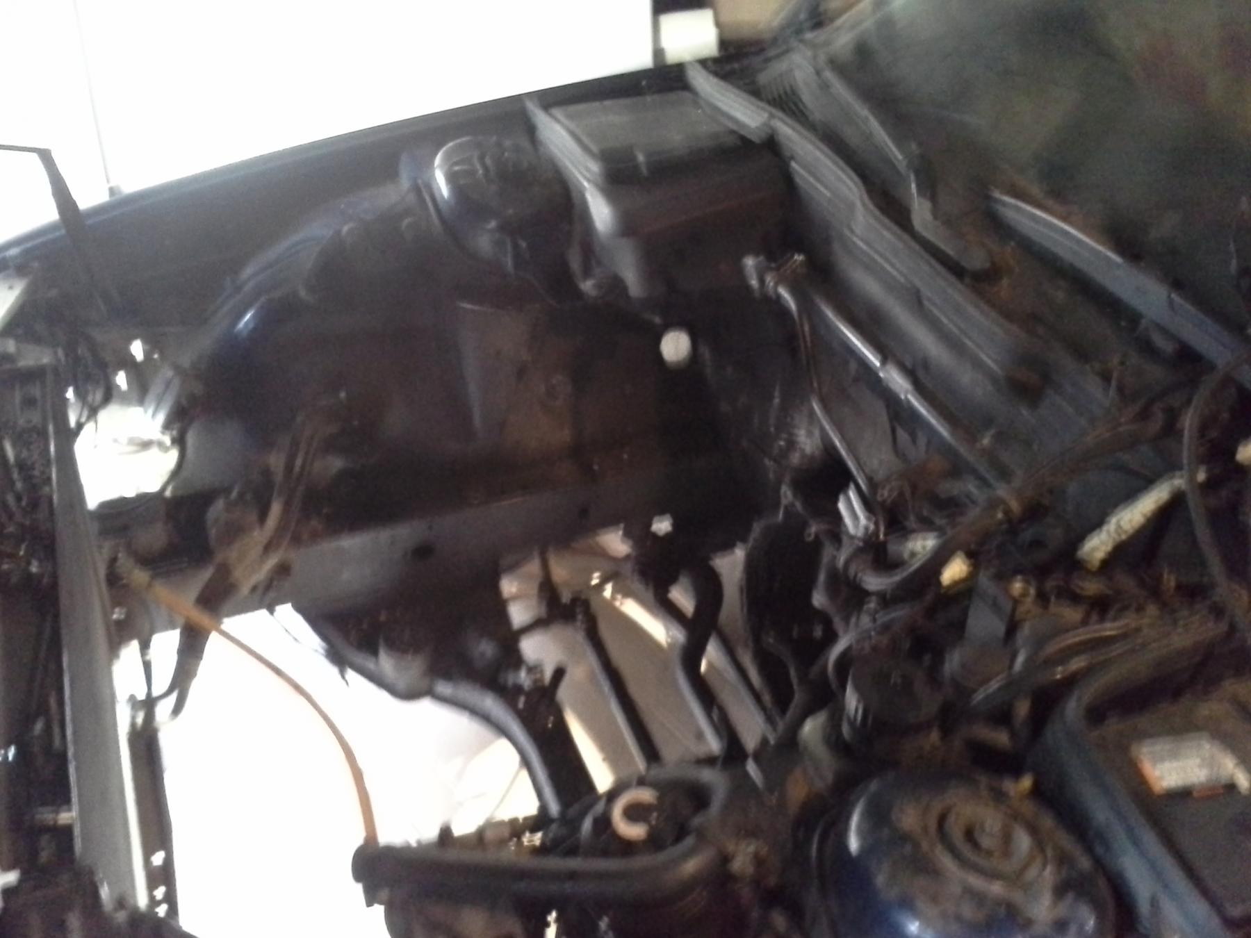

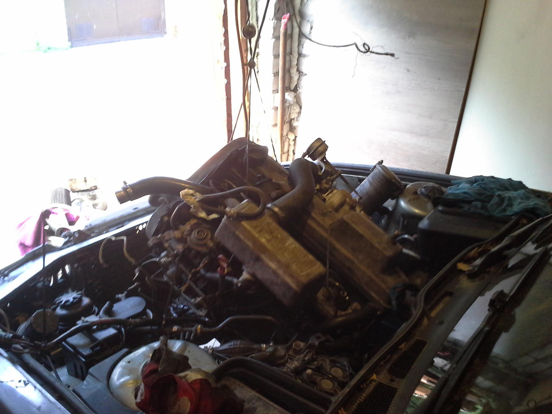

    но переборка мотора не имела продолжения ,подвернулся достойный донор на котором сам лично капиталил мотор год назад ,на тот момент машина была в строю и денег на ремонт мотора не пожалели и так в роле донора ( е 32 2,4 мотор от е 28)
  15. maxforever1
    maxforever1 Member
    11 июл 2012
    338
    Рига/Иманта

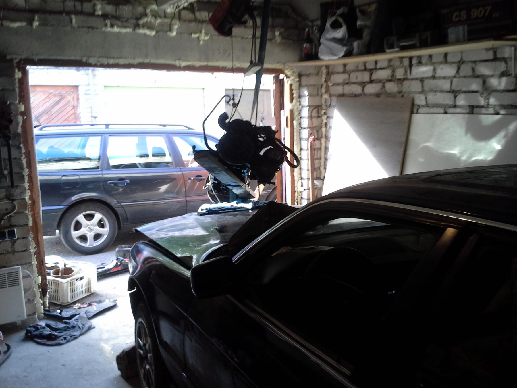

    донор фото, перестановка моторов

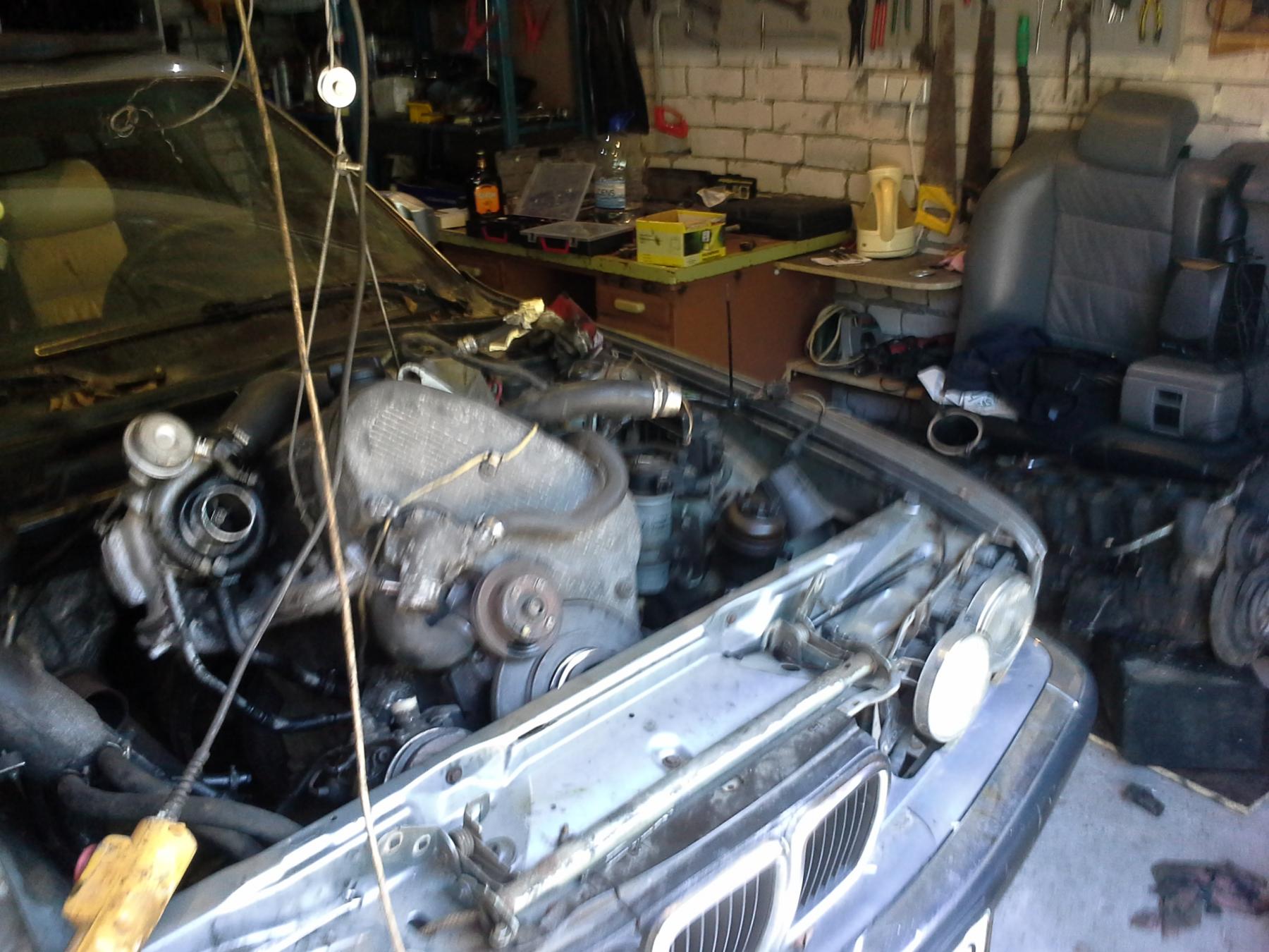

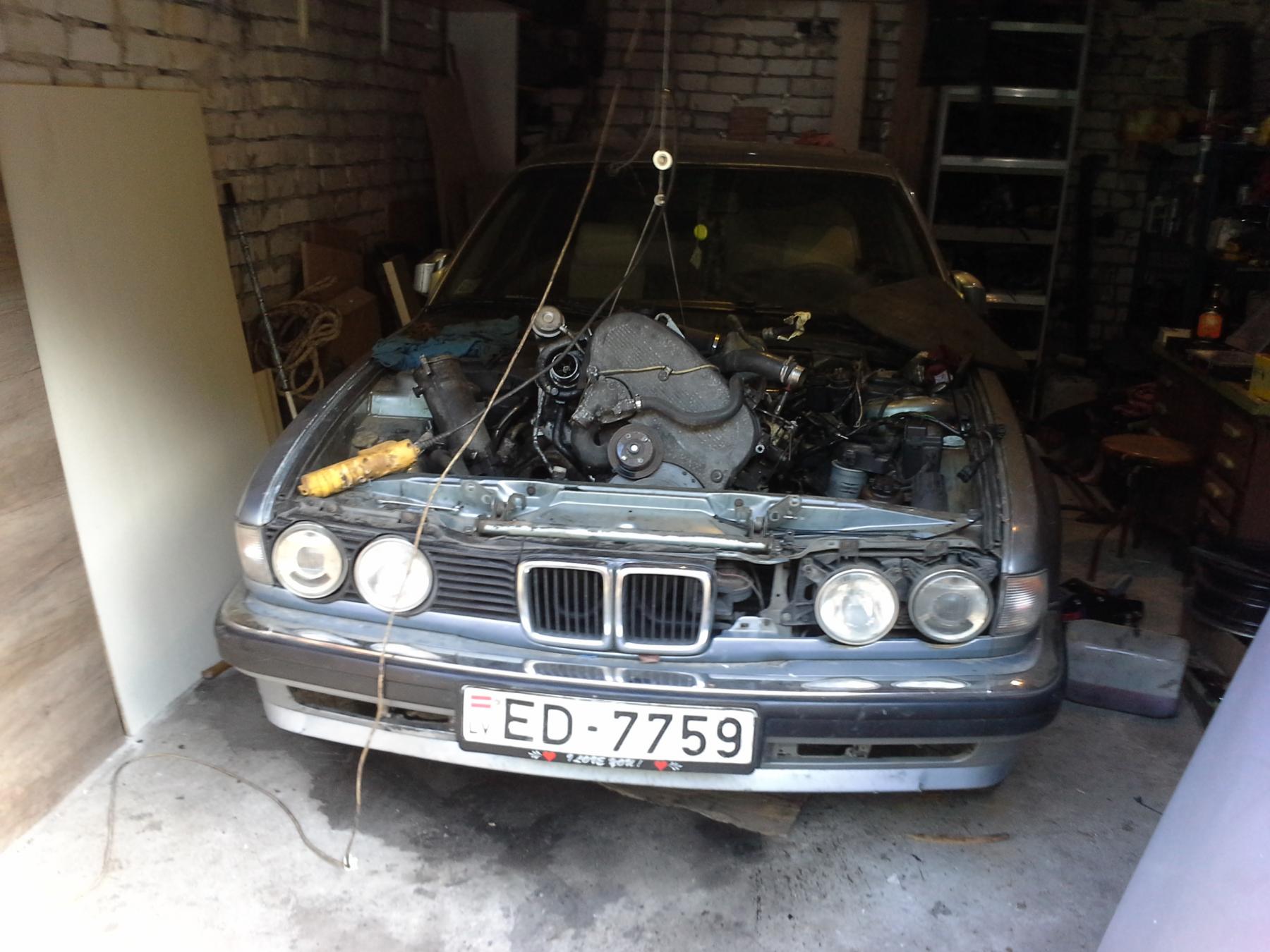

    и так далее началось самое интересное ,никогда в подробности не вдавался но имел представление что моторы м 21 от е 34 и м 21 от е 28 отличаются только насосом тнвд ,но как оказалось не тут то было отличий было хоть отбовляй
    1 самое геморное отличие картера ( на е 28 нет штуцера под слив масла и нет масленого щупа) ну думаю не беда поставил картер от е 34 разумеется с новой прокладкой) далее была картина литовского сборника мотор с двумя масленными щупами тат как на е 28 он в блоке , делее пришлось менят крепления двигателя и тут началось крепление от е 34 упиралось в злаполучный шуп находяшийся на блоке пришлось его мягко говоря ликвидировать ;-))))
  18. maxforever1
    maxforever1 Member
    11 июл 2012
    338
    Рига/Иманта
    далее пришлось заморачиваться по мелочам переставить тнвд с механики на електрику несколько датчиков и пару мелочей по проводке ,впринцепе нечего заумного

    проведенные работы на данный момент :
    по мотору заменино ,головка после опресовки и шлифовки ,прокладка,заменины форсунки на более производительные ,сальник коленвала ,все прокладки впуск выпуск , также под клапанной крышкой, комплект зубчатого , помпа ,задний подшипник коленвала , демферный маховик от 2,5 Тдс и комплект сцепления .
