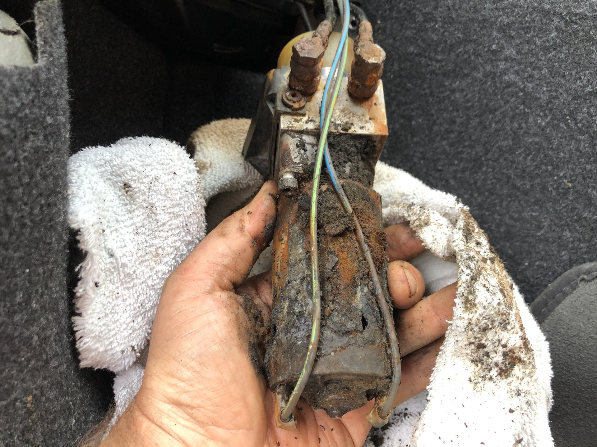

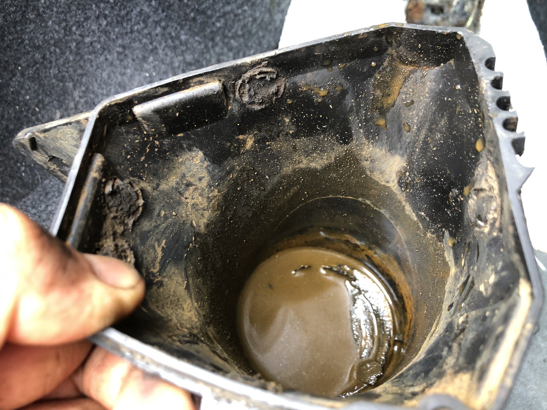

    Пока еще не уверен насчет интересностей, но сегодня докопался до гидронасоса для крыши. Как сказал гугел - это у всех такое, кто водостоки не чистит.
    А также утонул блок подушек, что за рычагом ручного тормоза. Ну и какие-то варвары разбирали центральной тоннель- столько пластика попереломали. Я как на ебей глянул, так прифигел. Новый б/у насос для крыши - $400-500, новый б/у блок подушек - $320, задняя часть тоннеля - $400 (и то в непонятном состоянии). Этот старый пепелац по деньгам уделывает моего старого каймана в одни ворота. Буду донора искать, если починить то что есть не получится ))

    Сам пока в это не верю, но я поднял эту помпу - крыша заработала. Интересно сколько лет она в этом болоте просидела.

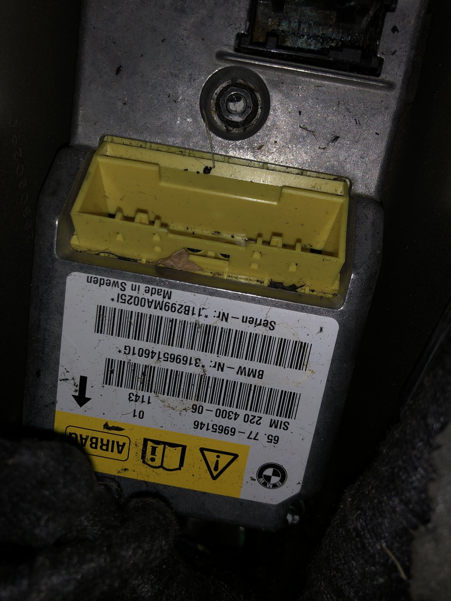

    Итак, мне достался E85 2003 года выпуска (ноябрь 2002 г.) (серийный номер LR62362) с утопленным блоком подушек безопасности. Блок был полностью неисправен, поэтому я не смог получить с него никакой информации, кроме номера детали на наклейке: 65.77 6965146. Я купил новый б\у блок 65.77 6939810, который, судя по информации с сайта Realoem, был заменой моему блоку.

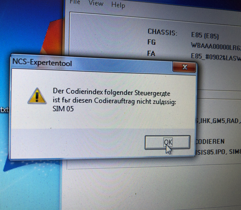

    Еще по кодированию такой момент. Если я использую оригинальный FA(VA) номер для кодирования 6962766 блока, то NCS EXPERT пытается его кодировать по файлу кодировки SIM_E85.C01. Это значит по кодировочному индексу 01. Но блок 6962766 с кодировочным индексом 05. Для того, чтобы NCS EXPERT схватывал файл SIM_E85.C05 (то есть для кодировочного индекса 05) - я меняю built date в файле на более свежий (все остальное остается без изменений), и тогда кодирование проходит как нужно, потому как NCS EXPERT для кодирования берет файл SIM_E85.C05. Может при замене на более новый built date кодировки другие и не подходят для моей старушки? Или результат кодирования (если оно проходит нормально) не зависит от built date?

    804
    Обычно нет, но ты пытаешься это сделать ради эксперимента? Оставляй тот, что по FA предлагается.

    Так я не против. Но:
    Поэтому:

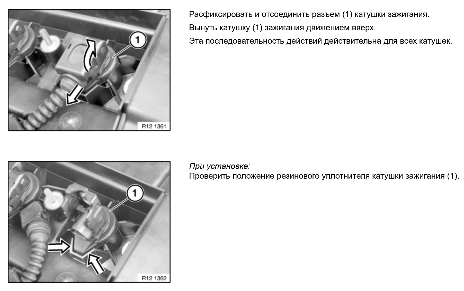

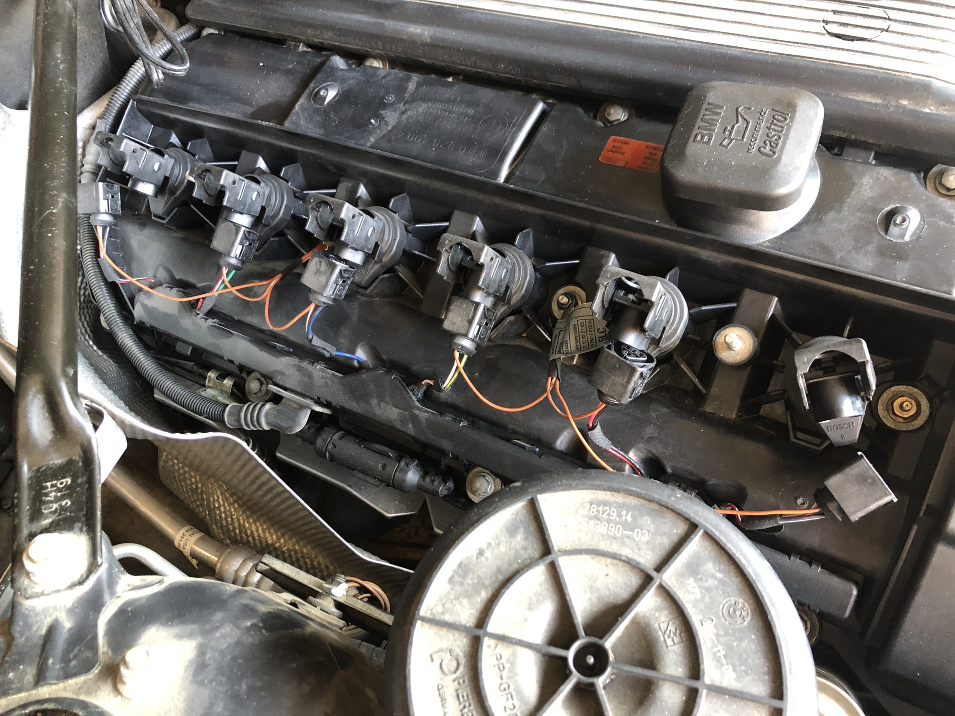

    Еще вопрос:

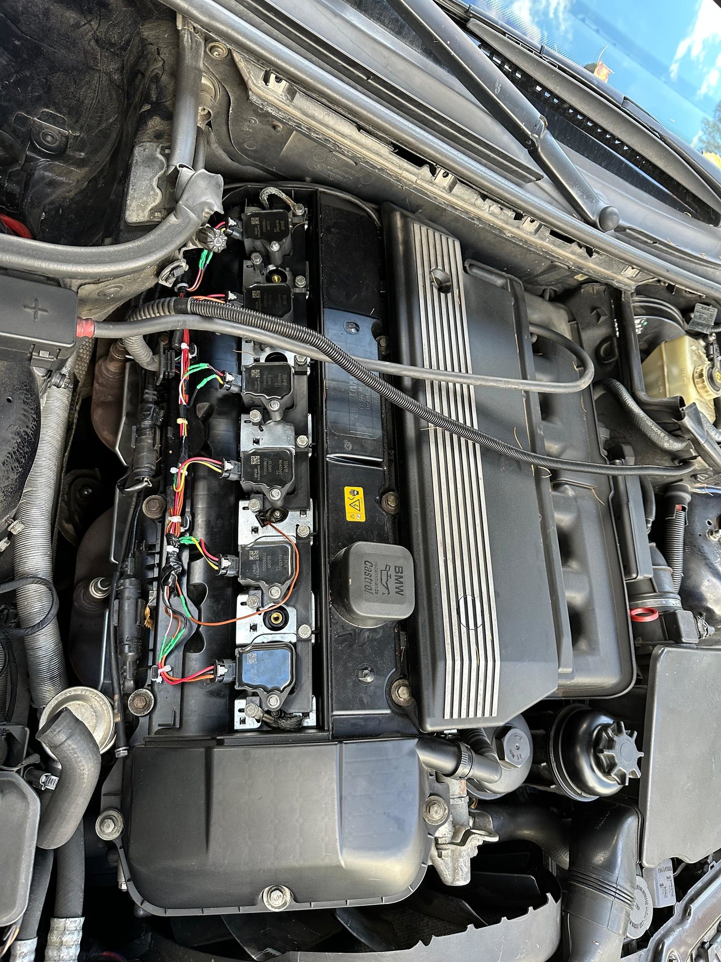

    Тут не должно быть никаких креплений, чтобы катушки на месте держались? На мерсах каждая болтиком прикручивается. Как-то странно, что они просто так болтаются.

    Будто бы чего-то не хватает)))

    IL, USA
    Ну на этой фотке каждая катушка прикручена болтиком. На моих катушках дырок для болтиков нету и места на крышке, куда болтики прикручиваются тоже нету. Если только они к этим железкам не прикручиваются.
  17. sergio
    4,524
    804
    Не должно.
    HETPE3B нравится это.
  18. Paparazzy
    45,324
    2,462
    Видимо разные бывают:hz:
  19. Andrey45
    12,577
    1,587
    При опущеном фиксаторе штекера катушка не фиксируется? Пробовал вытягивать?
  20. HETPE3B
    HETPE3B Свой человек
    8 сен 2005
    2,609
    190
    IL, USA
    Фиксатор только штекер фиксирует. Ну они там как-бы нормально сидят, просто непривычно, что сами по себе.
    И апдейт - победил подушки. Все-таки другой модуль нормально все разрулил. Удалось купить с номером 6965146. Я прошил новый вин, сбросил системное время, закодировал, сбросил ошибки и всё заработало.
