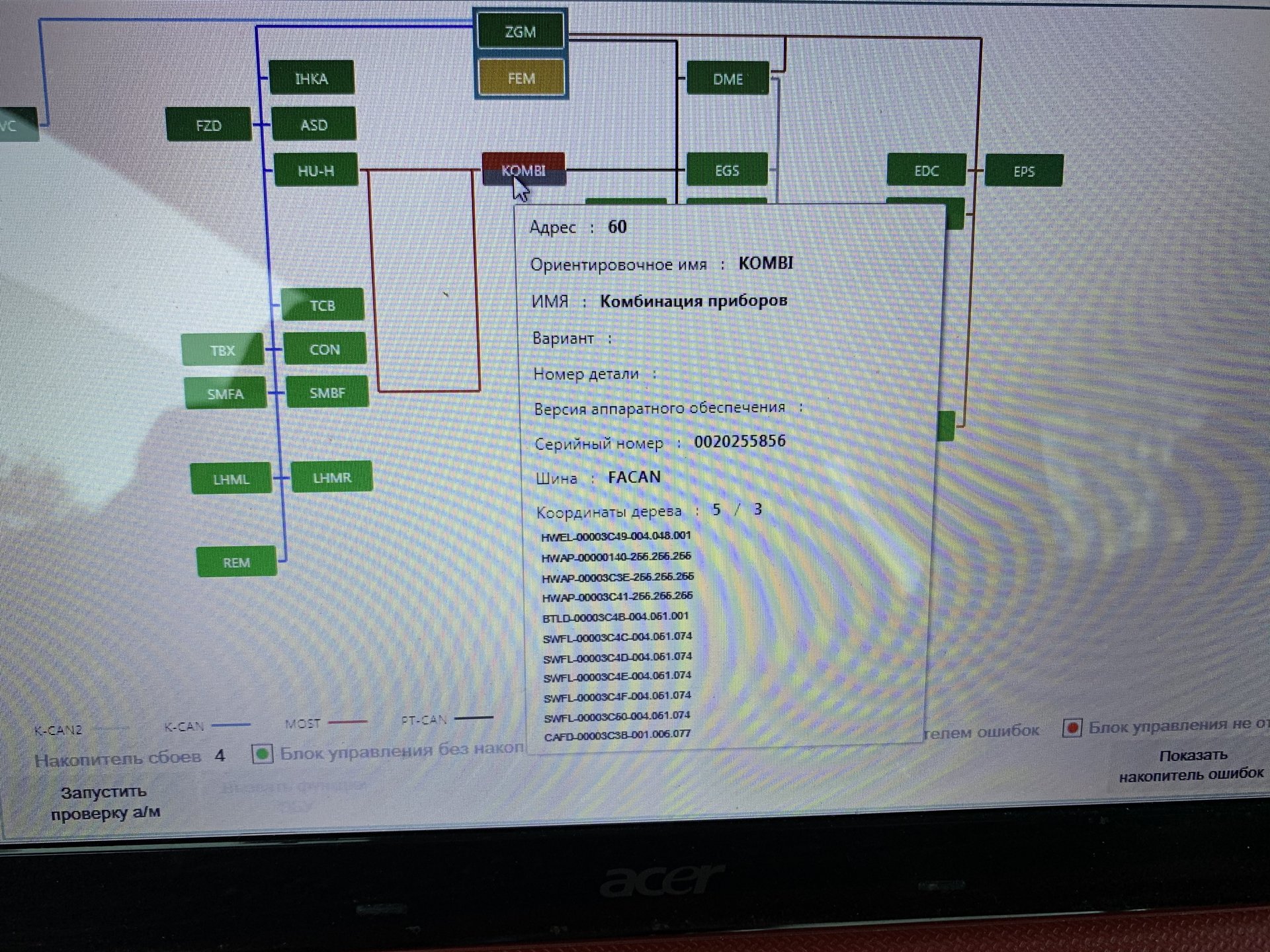

    Добрый вечер, может кто подскажет, поменял приборку, ф серия, все работает но висит ошибка - нет связи с инструментальной панелью, есть кто может устранить данную проблему ? Спидометр 6wb

    Так как это делал не я а электрик поэтому я не знаю что это значит в любом случае открываю рэйнгольд и вижу это

    Да. Все работает как надо. Красной точки нет. Но вот такая ошибка висит

    Да все хорошо. Там на самом деле все хорошо было сделано. А мастер не отвечал по уважительной причине.
  20. AxiLe
    9,089
    1,248
    Хорошо сделано поэтому Комби не отвечала в Рейне. +))))) Супер.
