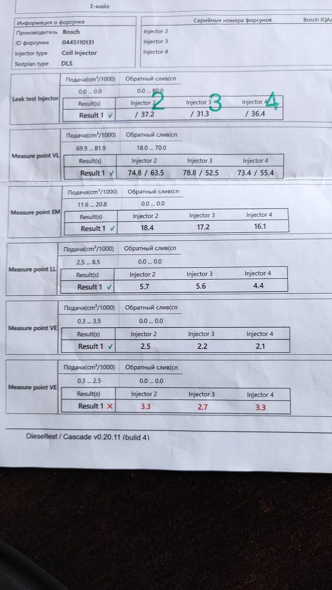

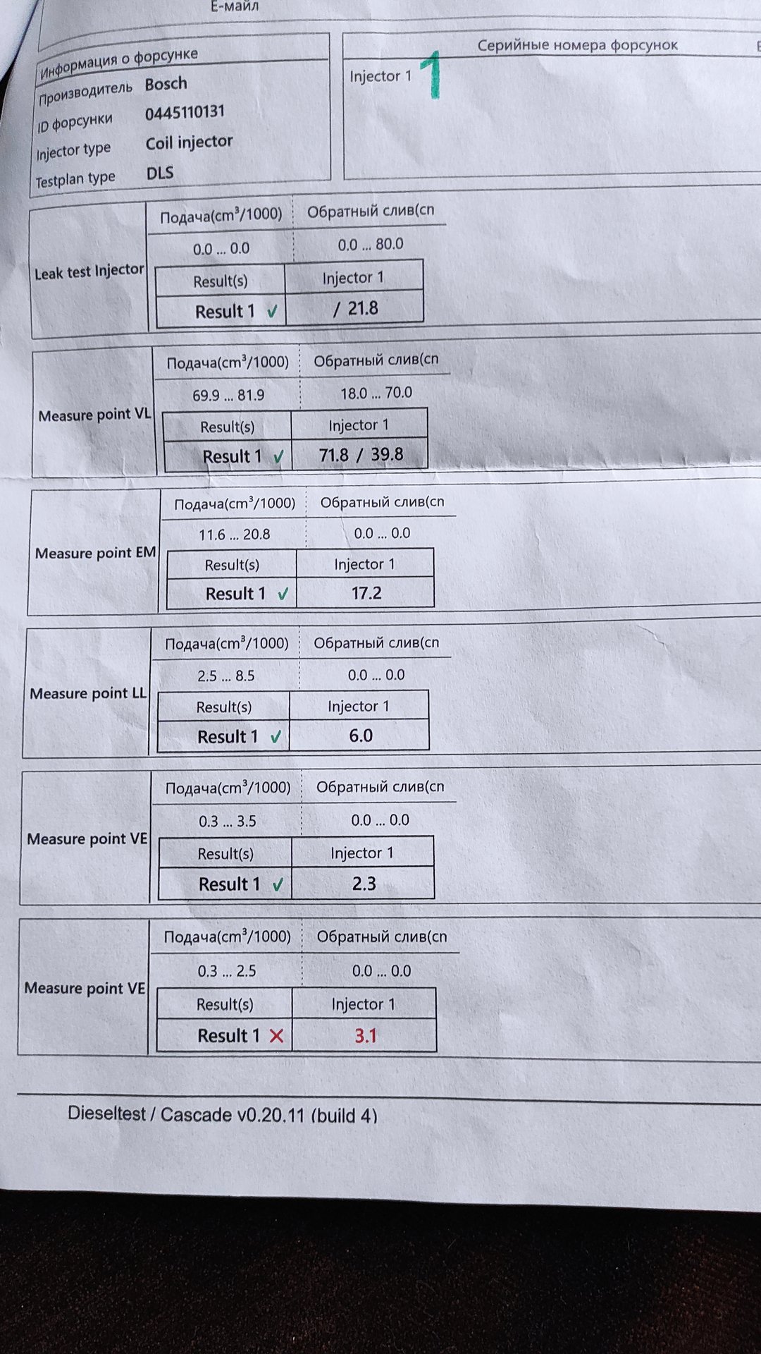

  20. GlebZacep
    GlebZacep New Member
    1 ноя 2020
    5
    Крч, проверили форсунки на слив в обратку с шприцами. 2 цилиндр сильно льет, 3 цилиндр чуть больше чем 1 и 4. После этого решил я отвезти форсы на стенд(смотреть фото ниже). Мне сказали что все форсы льют и износ у них +- одинаковый. Я не понимаю как такое может быть. Из за этого падает давление в рейле и соответственно троит машина. Не знаю что сейчас делать, брать 2 форсунки (те которые лили), брать 4 бушные или 4 реставрированые. IMG_20201111_132147.jpg IMG_20201111_132154.jpg IMG_20201111_132147.jpg IMG_20201111_132154.jpg IMG_20201111_132147.jpg
