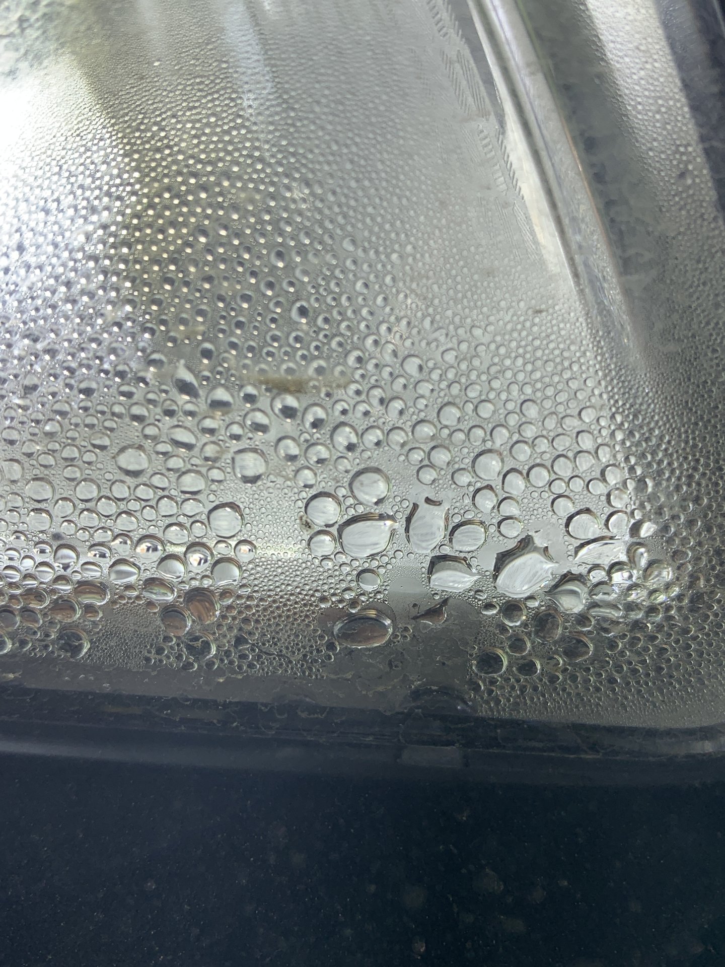

    У меня на LED вот такая фигня.
    Продавец говорит, что могли как-то неправильно установить, мол не может быть, что потеют.
    На днях поеду скидывать фары и искать что не так там может быть..
  11. gutta
    gutta Well-Known Member
    24 апр 2010
    1,829
    376
    Как их не так установить то?
  12. alpachinsky
    alpachinsky Member
    4 ноя 2014
    170
    24
    Да херня конечно. Типо в фишку вода затекает или не так прописать их и вентилятор может не работать
