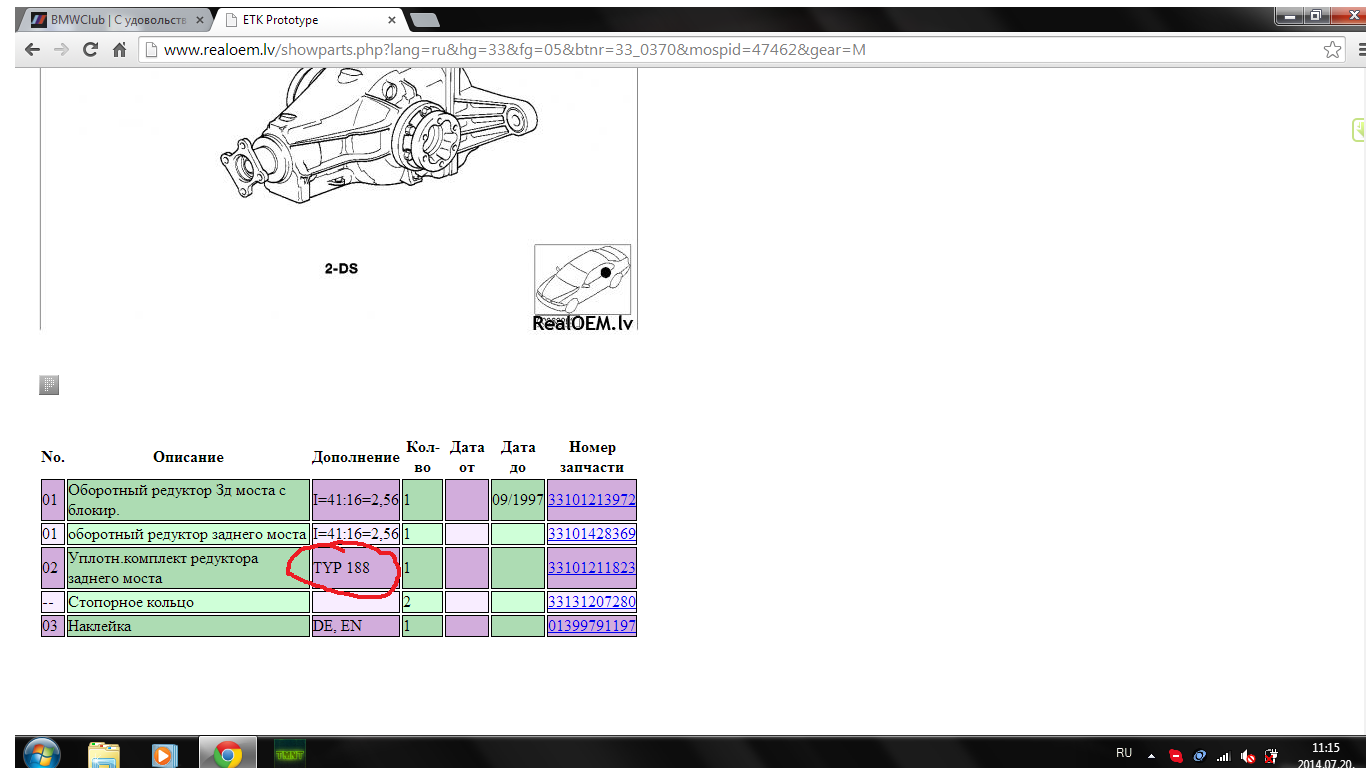

    подойдут ли внутрености LSD от 34-ки дизельной на 36-ю! придаточные практически одинаковы, не смог найти какую-нибудь инфу.:hz:

    "придаточные" можно свои оставить.
    у е34тдс 188 редуктор, на е36 2 варианта, если 188, подойдет, если 168 - не подойдет.

    т.е. 188 это большой как я понял! и вроде у меня тоже большой(2,5 ТДС), но смотрел визуально они отличаются!:so:
    хотя да,точно 188:swayka:

    Самый большой - 210-ый
    Что отличается то? Корпус? Так это и понятно, разговор о самих элементах, они одинаковые. :ok:

    визуально отличаются.
    задняя крышка у 168 на 6и болтах.
    188 на 8и.
    210 у е36 походу не было, и у 34тдс тоже.
    так что в твоем случае должно все подойти.
