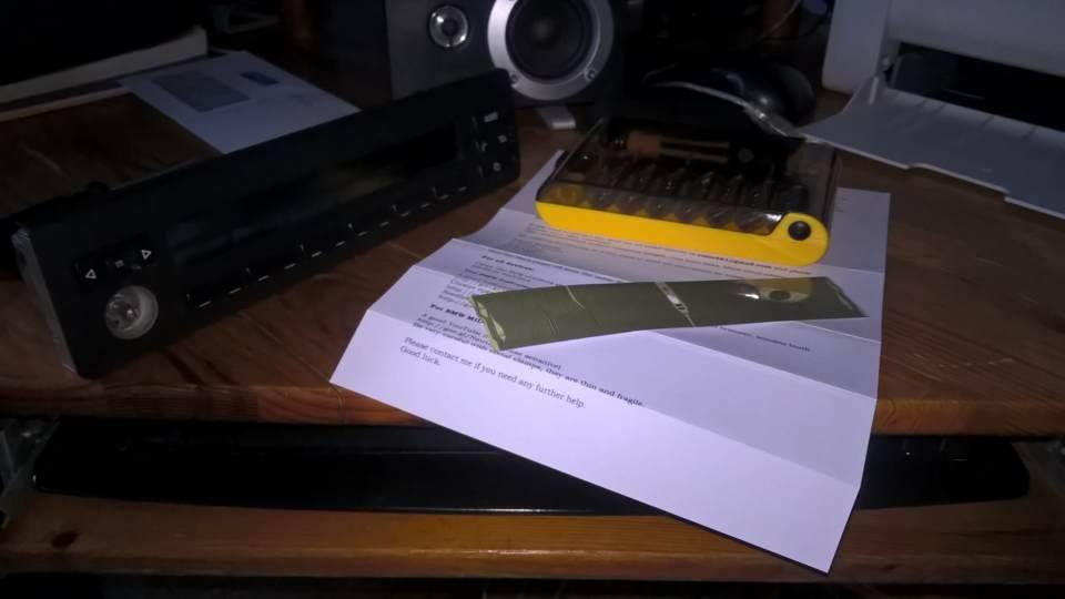

    Изучив вопрос с ремонтом, решил заморочиться установкой контактного шлейфа (который не надо пропаивать). Заказал на ибее шлейф, комплект китайского инструмента, и процесс пошёл. Я не буду рассказывать о ходе ремонта, в Ютюбе полно достаточно подробных видео. Лично я руководствовался этим.
  4. klaipeda
    15,277
    1,741
    Всё выглядит действительно легко и просто, но по факту всё происходит не так гладко.

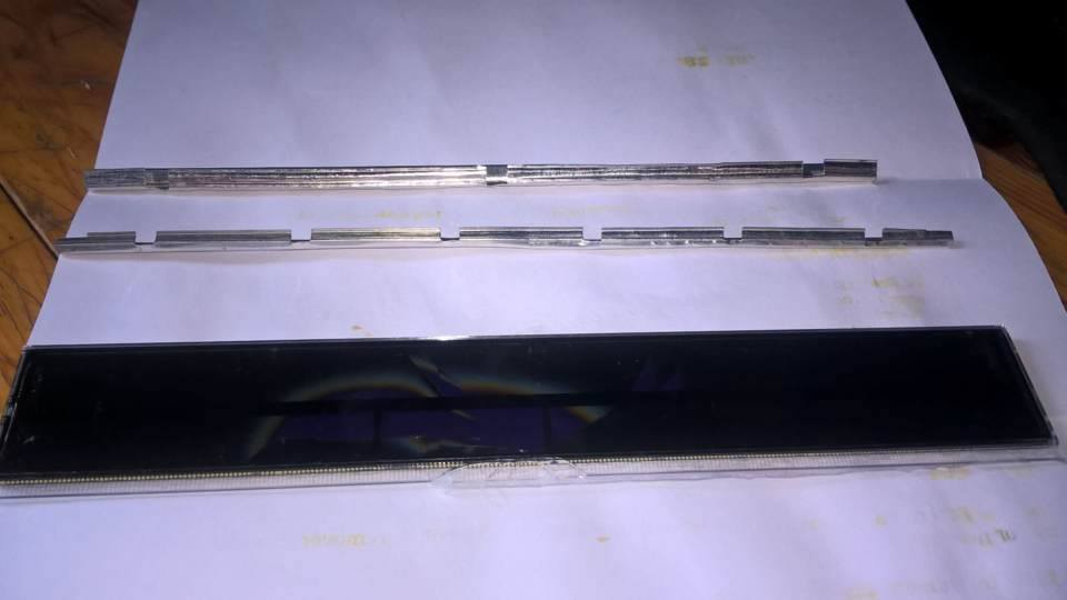

    1. Алюминиевые скобы, прижимающие шлейф к контактам на плате и дисплее.
    На видео, эти скобы слетают как пробка из бутылки с шампанским, едва он поддевает их отвёрткой. На самом деле, скобы сидят довольно крепко, и учитывая, что сами по себе они очень склонны к деформации, процесс снятия чем-то с рода разминирования бомбы. Одно резкое движение и скоба деформируется, что несомненно отразится на прижиме контактов при сборке. Вернуть скобе первоначальную форму, мне кажется, уже невозможно.
    По этому, первый мой блин, естественно вышел комом. :help: + при сборке, добиваясь равномерного прижима, обжимая пассатижами скобу, не рассчитал силы и раздавил дисплей.
