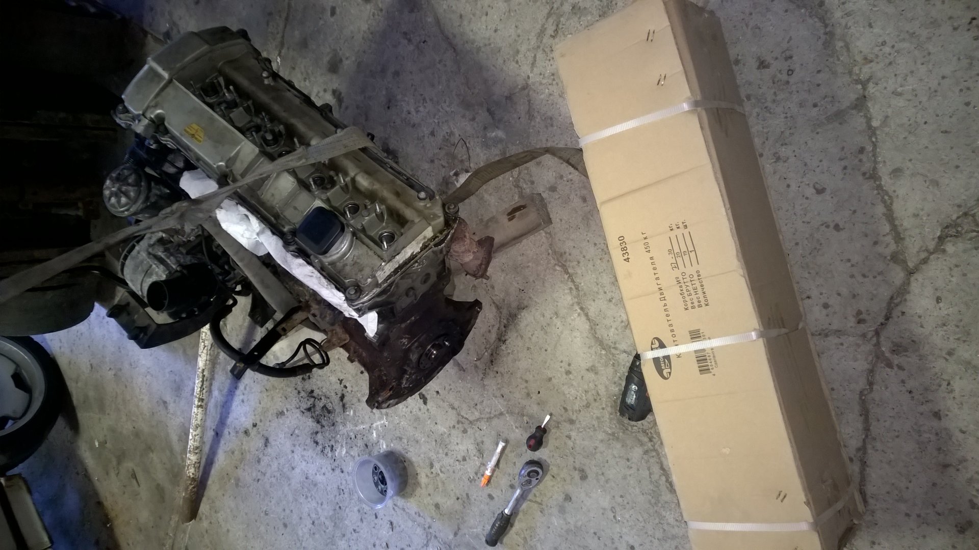

    Решился наконец вскрыть свой двигатель от Тазика. Во время Трек дня задымил. Промежуточный диагноз-отвалился центральный электрод свечи. Точно покажет вскрытие.
    Трудно было себя заставить начать процесс. По факту ничего страшного. За 3-4 часа всё снял и откючил от двигателя. И за часа 1.5, с помощью помошника, снял с машины.
    По ходу дела буду спрашивать что и как. Может чего подскажите.

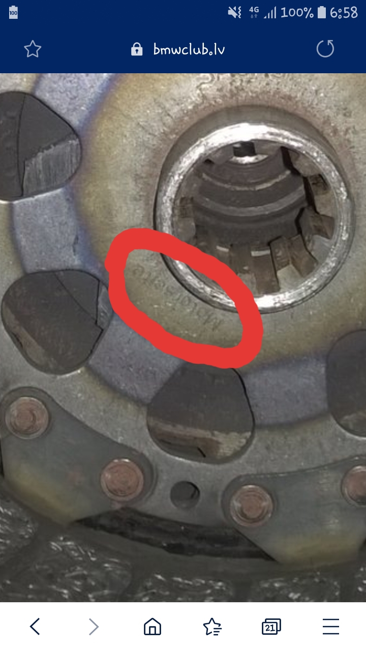

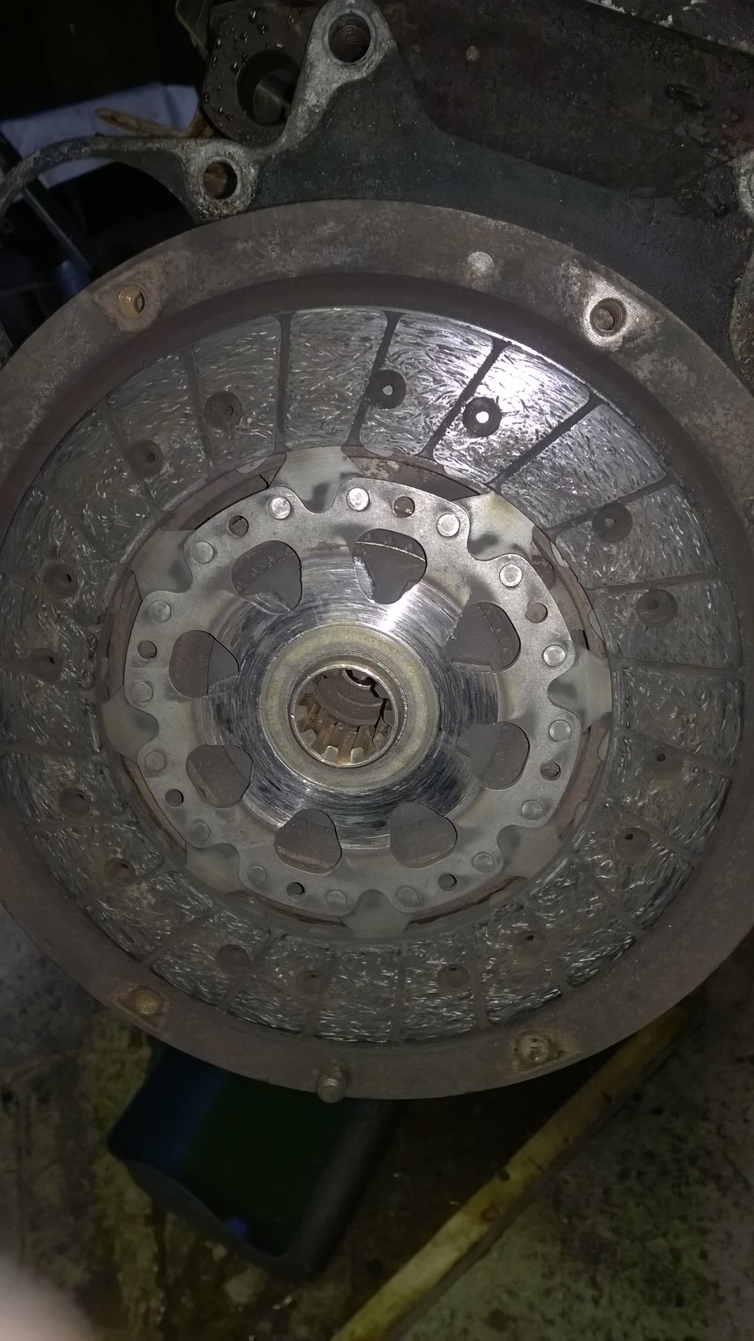

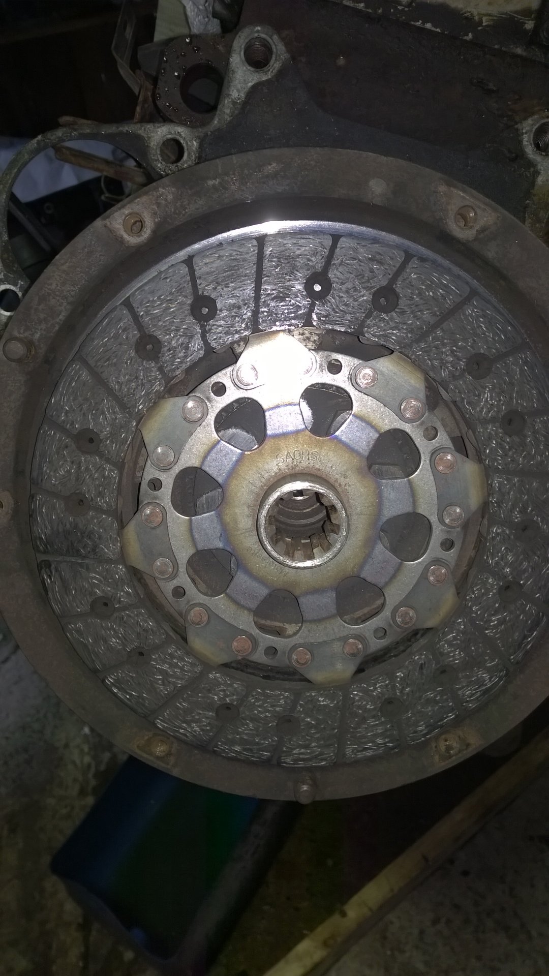

    Снял сцепление. Центральная часть тёрлась о болты крепления маховика. Как правильно ставить диск: длинной частью втулки в сторону коробки или двигателя?
  3. аndzhi
    аndzhi Свой человек
    18 фев 2009
    2,744
    335
    Motorseite.
    Т.е. этой стороной К двигателю.
    Т.е.2 стоял не правильно:bighands:
    Марио63 и Andrey45 нравится это.
  4. Andrey45
    11,742
    1,279
    Круто. То то сцепление новое до конца не отжималось пока не подточилось.

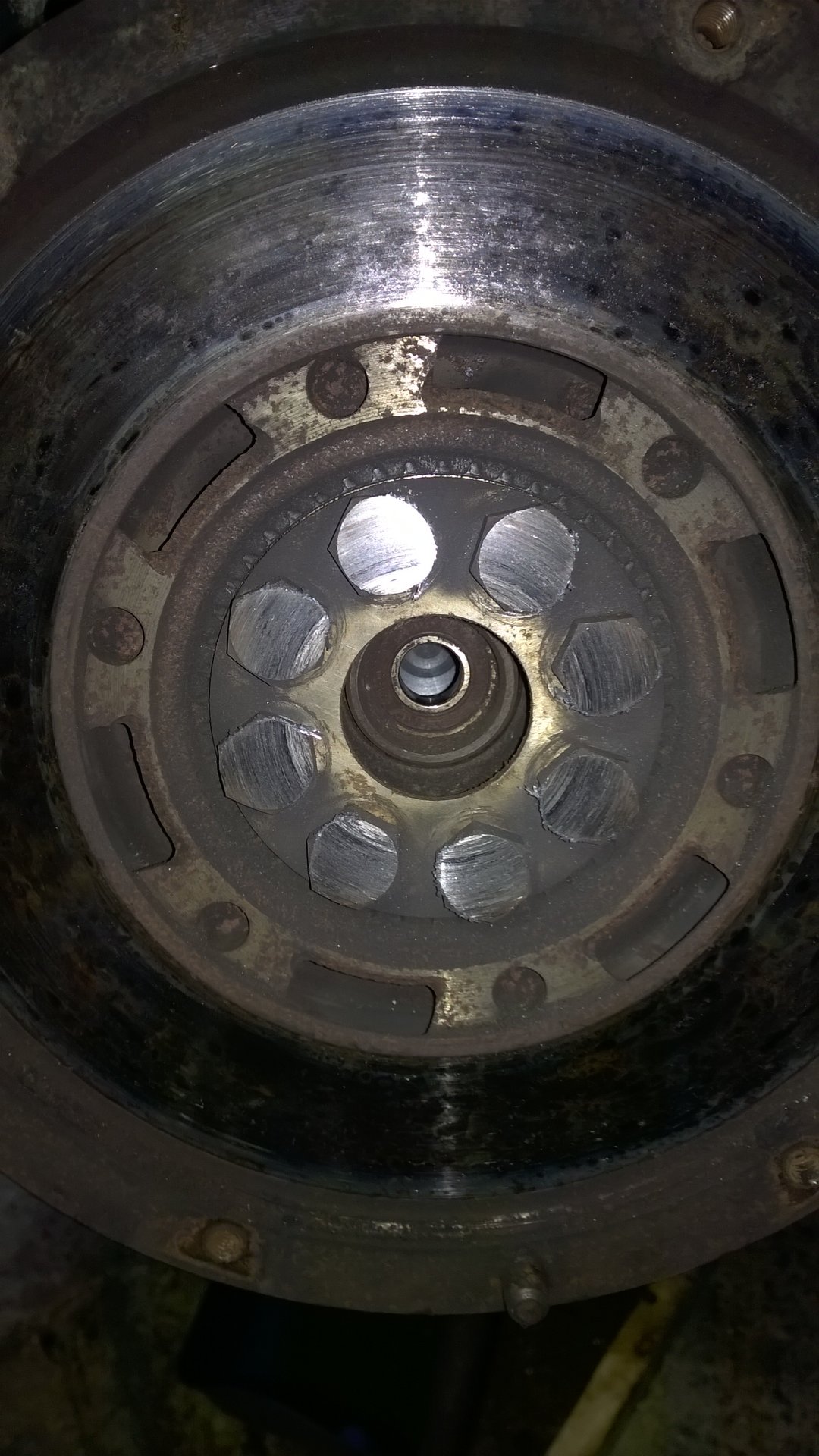

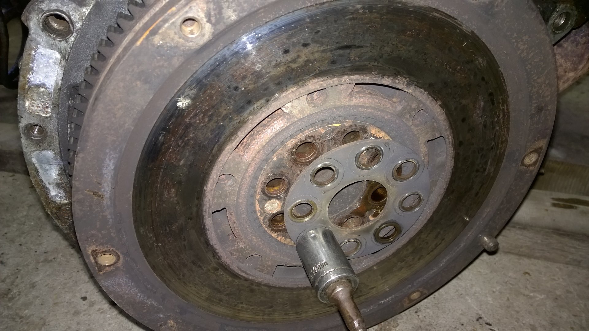

    Как застопорить маховик. Не открутить-прокручивается.
  7. аndzhi
    аndzhi Свой человек
    18 фев 2009
    2,744
    335
    Гайковертом.
    Или держи воротком за передний болт колена, головка 22 вроде, он сильнее маховика затянут

  18. Andrey45
    11,742
    1,279

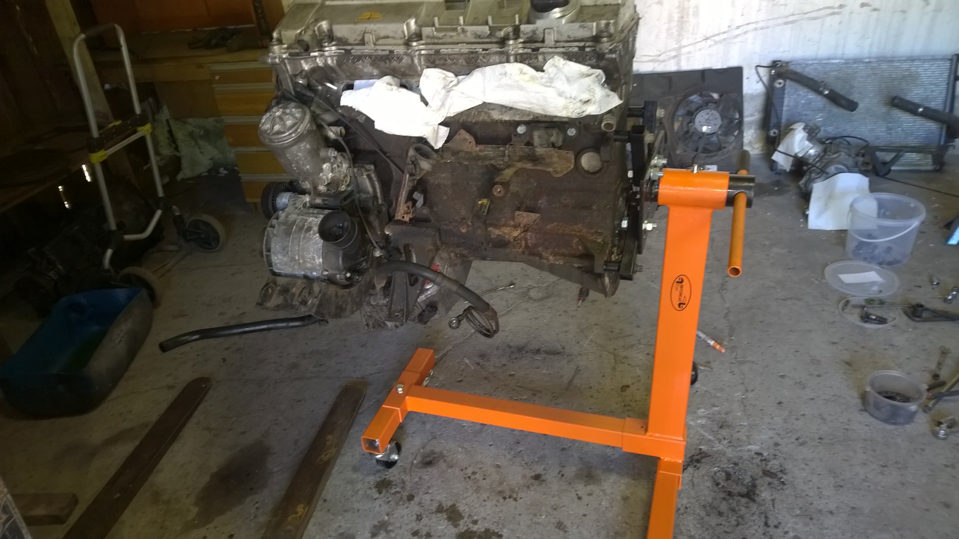

    Снял маховик, собрал подставку под двигатель. Подстака "Автодело " дождалась своего часа.
    Марио63 нравится это.

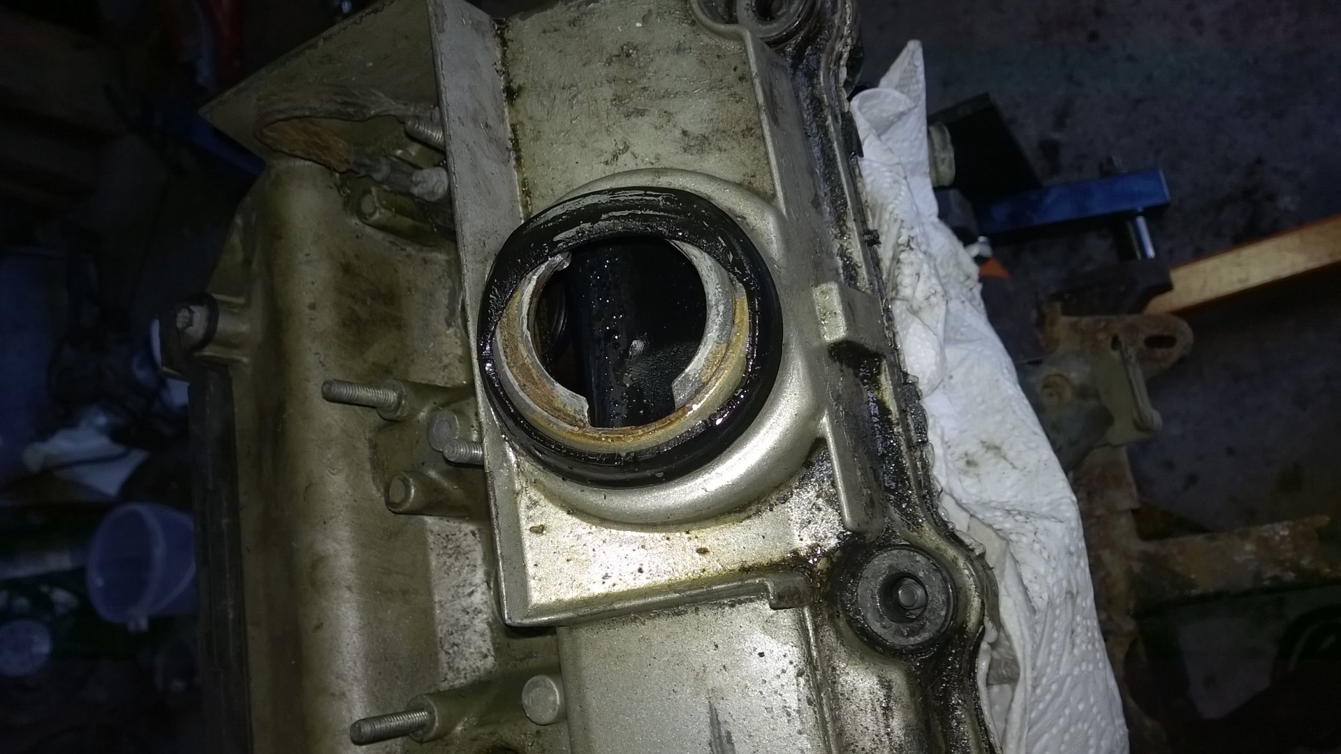

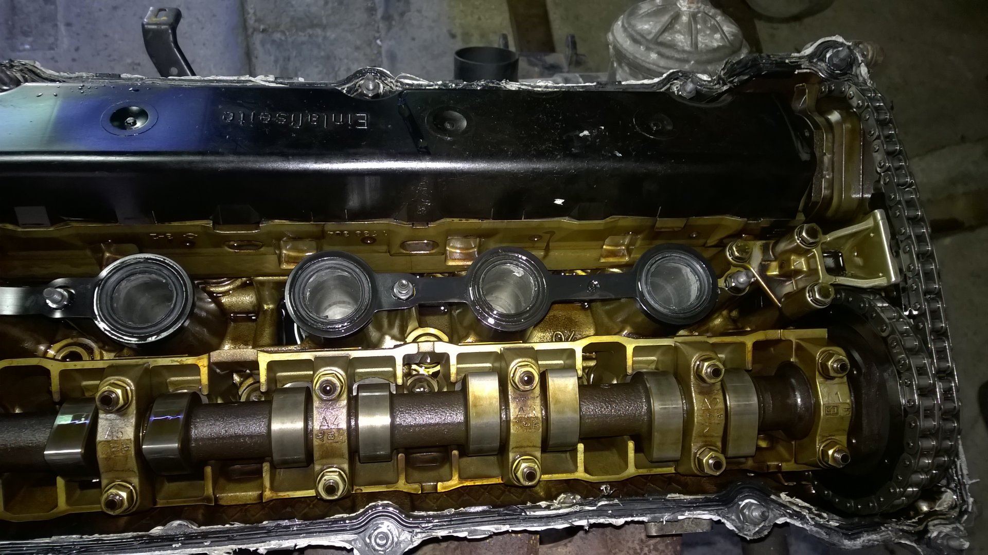

    Снял клапанную крышку и констатировал что прокладка масляной пробки "поплыла". Из чего можно сделать чтобы держала температуру?
    Под клапанной крышкой чистенько.

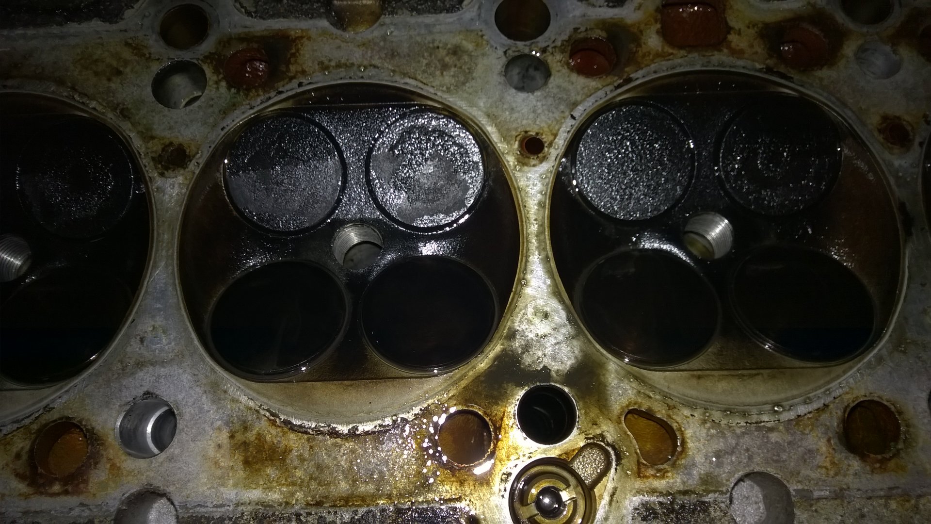

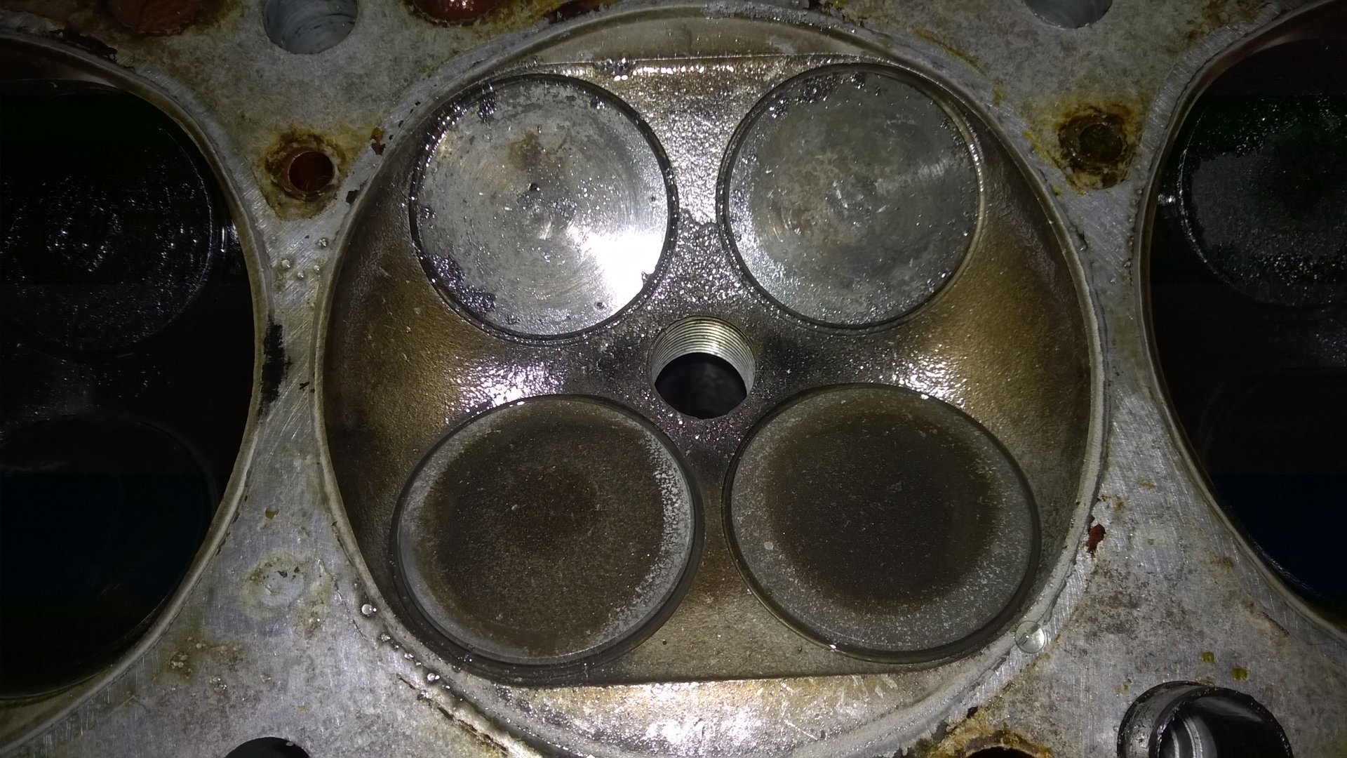

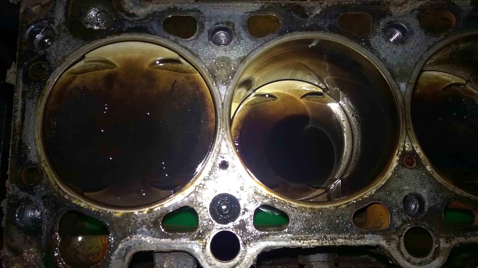

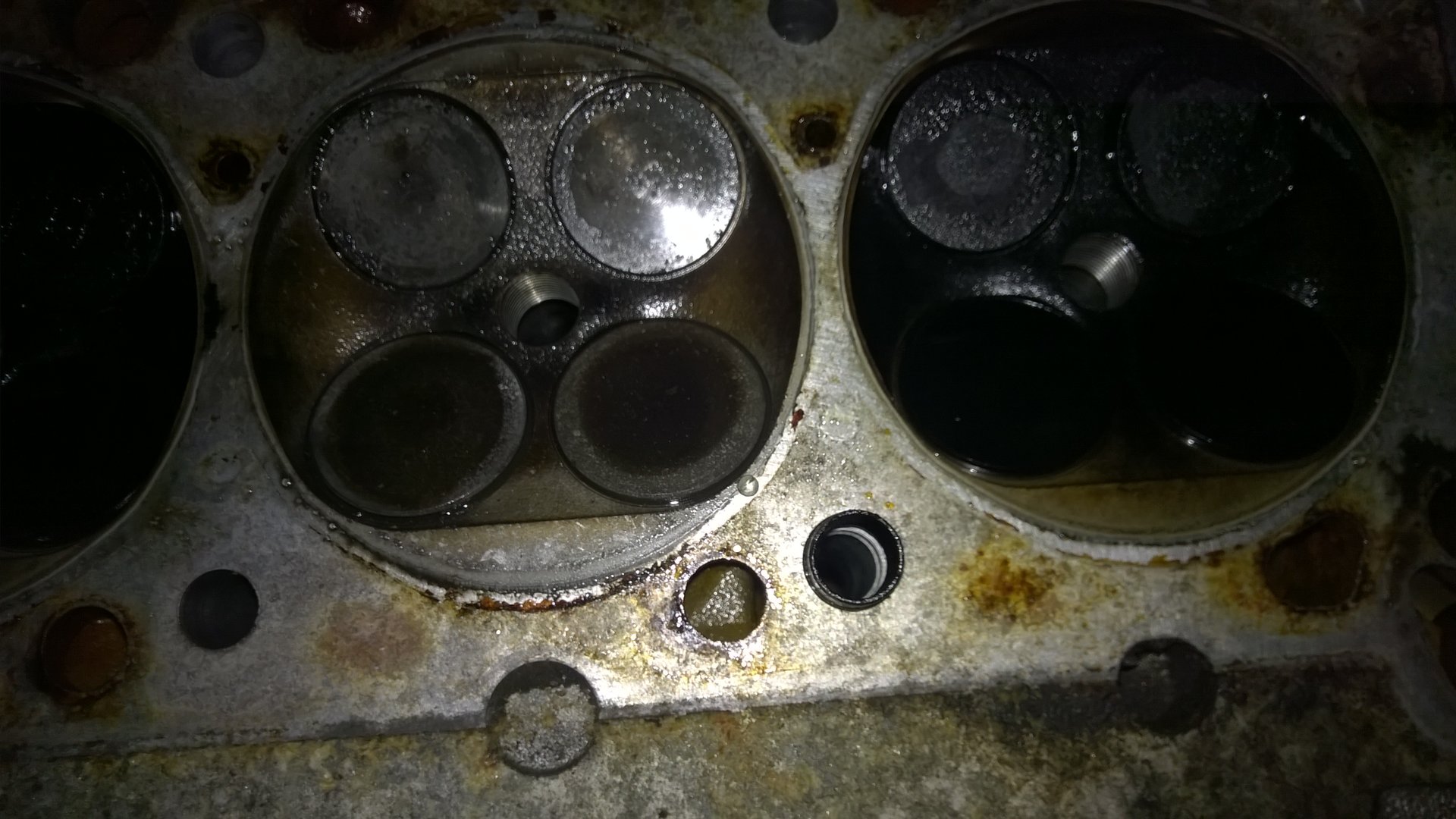

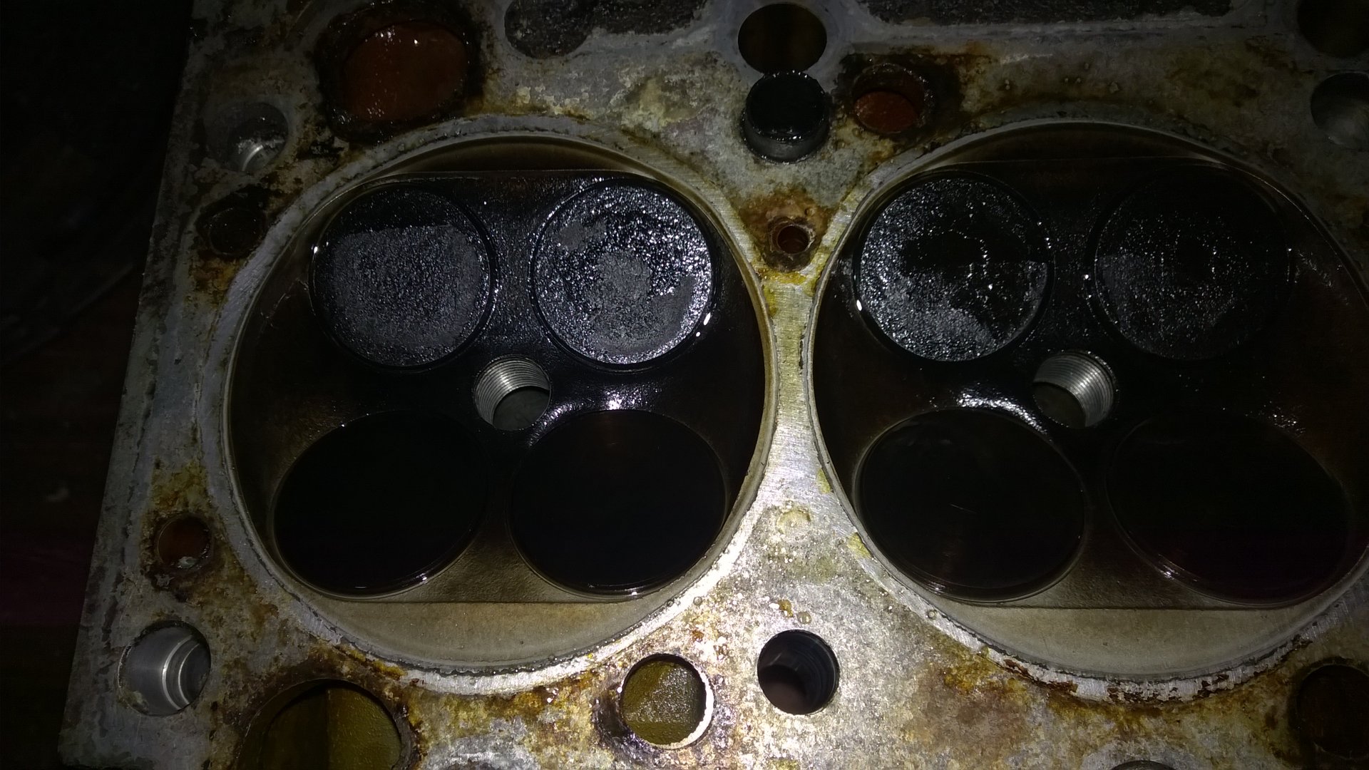

    Сначала хотел снять голову не разбирая. Но нужна была головка под трещётку 3/8. А магазины уже закрыты. Снял распредвалы с постелями. Снял голову. Спасибо Muxa обеспечил инструментом.

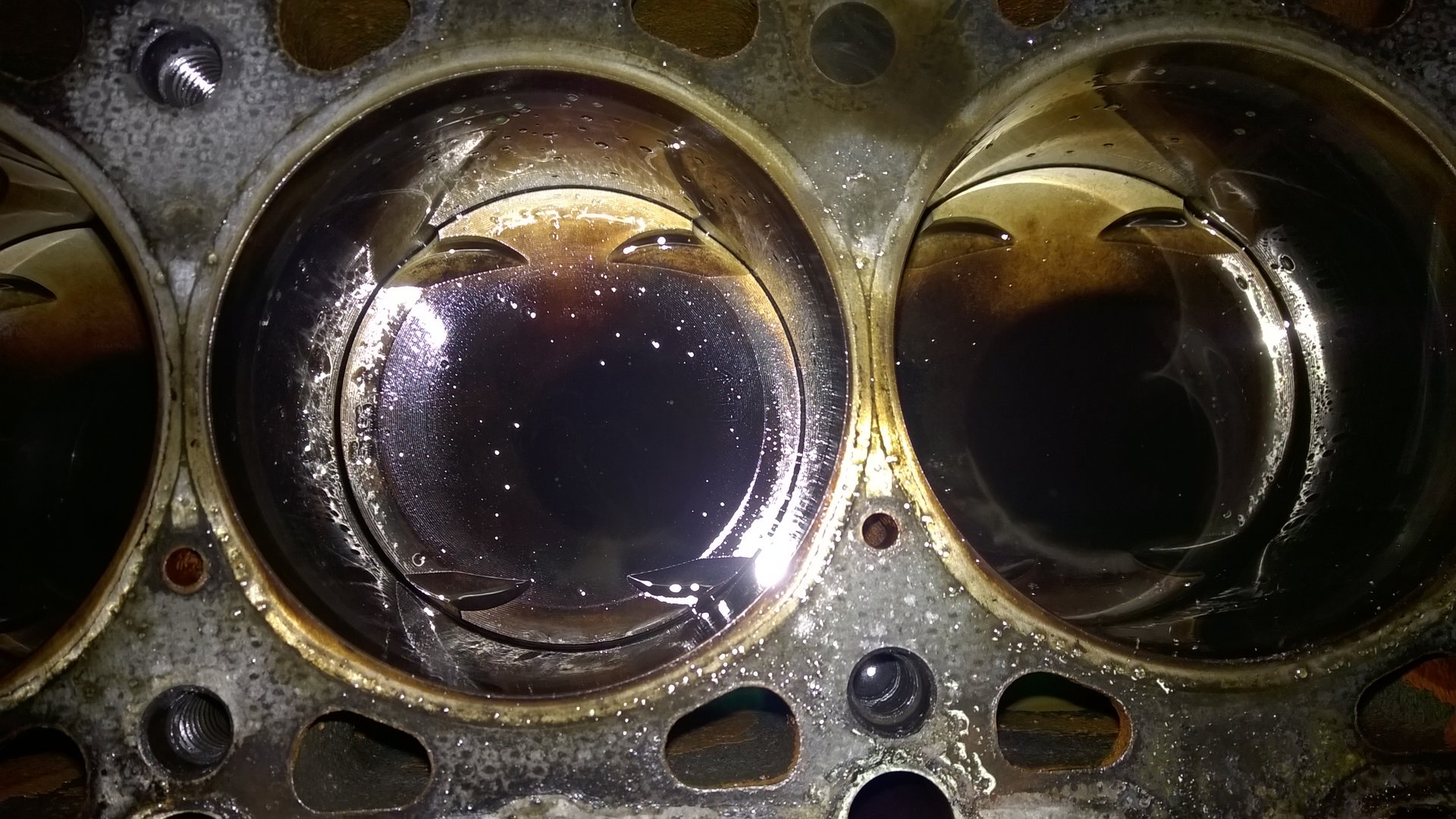

    Голова целая. Клапаны в нагаре. Кроме второго цилинда. В четырёх последних цилиндрах на поршнях ровный слой масла. Видимо функция маслосъёмные колпачки отсутствует.
