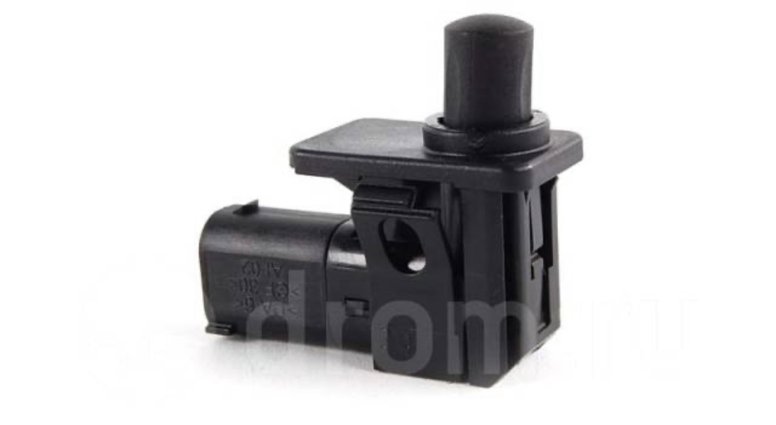

    Утром обнаружил что сигналка орет почти все утро, сосед сделал замечание тоже...
    Спустился, открыл и закрыл машину, отошел на 5 метров и она снова начала орать.
    Это аккум дохнет (ночью как раз минус был вроде)?!
    Или как вариант слышал про концевик капота...
    Как проверить? Куда копать?
    Нехочется машину оставлять открытой, как сейчас пришлось сделать.
    Есть Skybrake, но небыло с ним глюков никогда за 5 месяцев...
  2. Incore
    3,017
    743
    Открой капот, найди концевик, замкни его или просто зафиксируй изолентой.

    Буду пробовать. А если его поменять? Или он через полгода снова так же сделает мозг?
  5. Incore
    3,017
    743
    ты спросил как проверить :)
    Если с изолентой или перемычкой перестанет орать, то думаю замена тебя спасет, на 15 лет-то его хватило (ну при условии, что у тебя в капоте в ответной части дыры нет).

  11. nikitaec777
    2,565
    420
    Сегодня около капота тупил тупил и так и не нашел где этот концевик стоит... со стороны пассажирского фильтра ничего нет там :)))
    Или я незаметил...
  12. Incore
    3,017
    743
    но выглядит он хотя бы так же?
    Всегда думал что он замыкается пипкой, а не размыкает. Но скотчу пофиг

  15. nikitaec777
    2,565
    420
    Там и близко нет нигде такой хрени...
  16. nightracer
    nightracer Свой человек
    13 окт 2008
    3,428
    239
    Программист-механик
    Salaspils
    Эта хрень стоит если оригинальная сигнализация.
    Не оригинальная обычно около фар где-то ставят:
  17. Paparazzy
    44,112
    2,278
    Если он как у всех на замыкание работает, то с него можно просто фишку снять для проверки.
