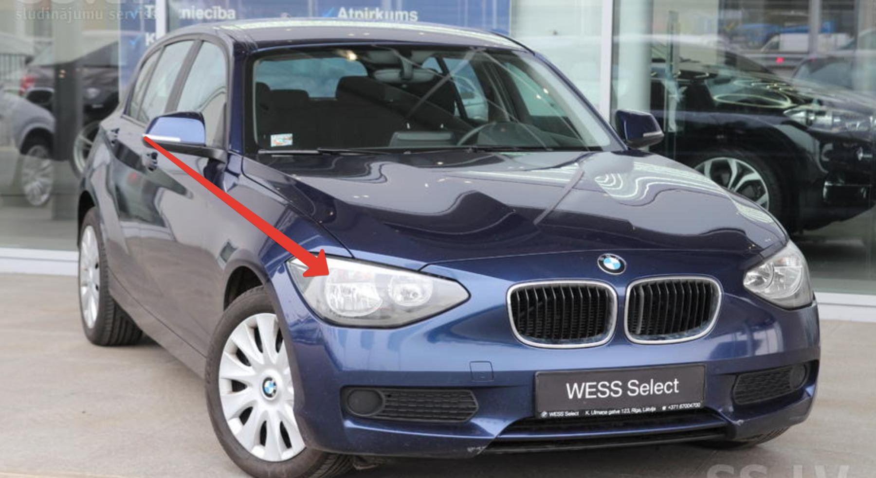

    Дополнил вопрос как буквенной, так и визуальной иллюстрацией!

    Для ТО омыватель не нужен. Корректор может присутствовать визуально. Это нужно, в первую очередь, водителю.
    П.С. В Ф20 светодиодов за глаза хватит.
