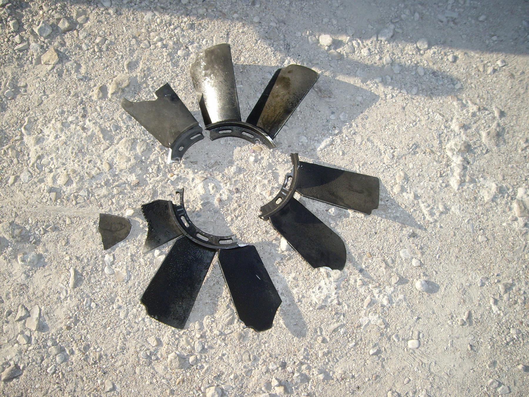

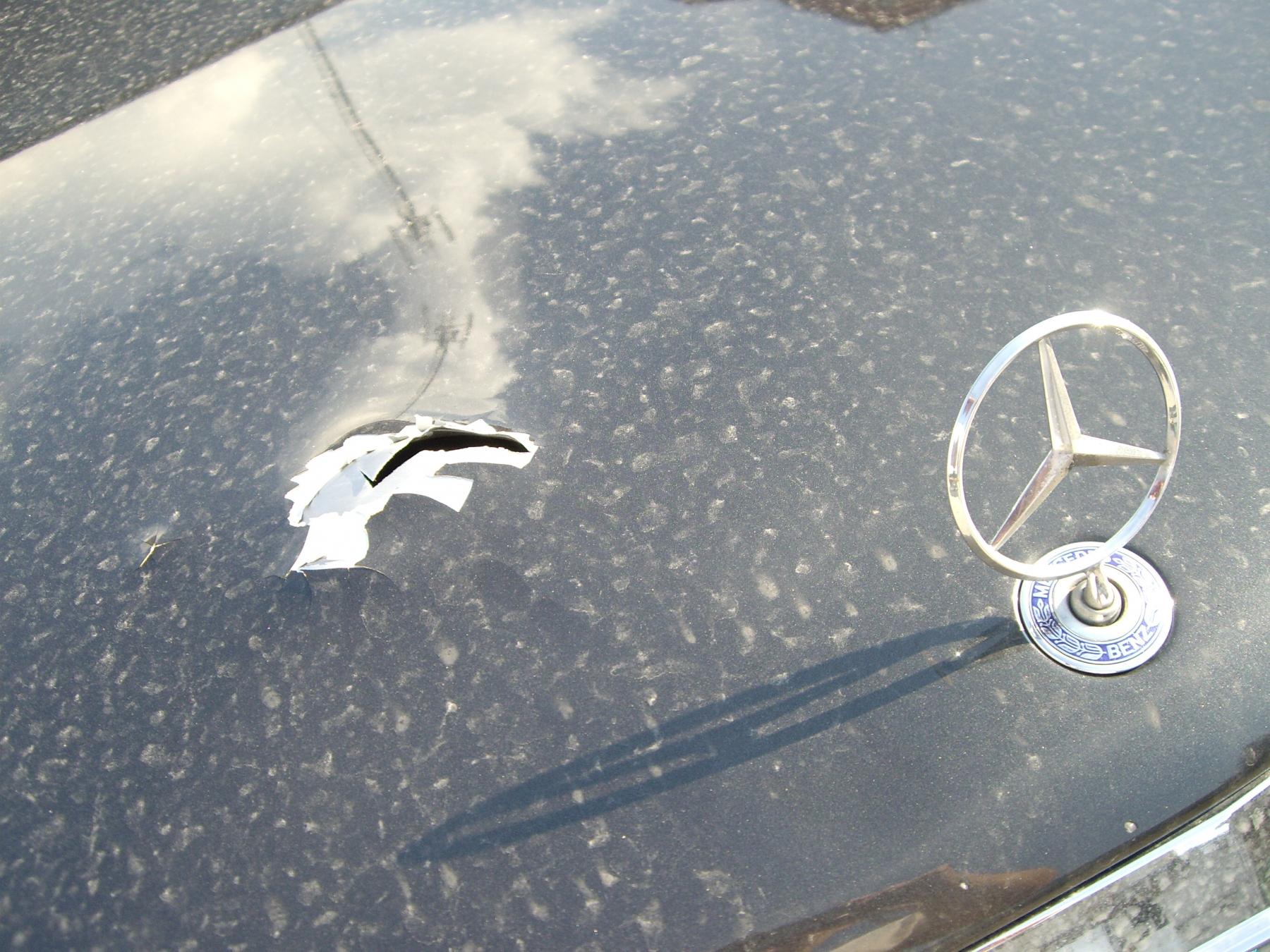

    После того как крыльчатку вентилятора разорвало и лопасти повылетали через капот и поотрезали патрубки, пробив радиатор постатавил эл. вентилятор. Датчик от Ауди на 2 температуры. Первая скорость через сопротивление вентилятора кондея.

  13. Andrey45
    11,742
    1,279
