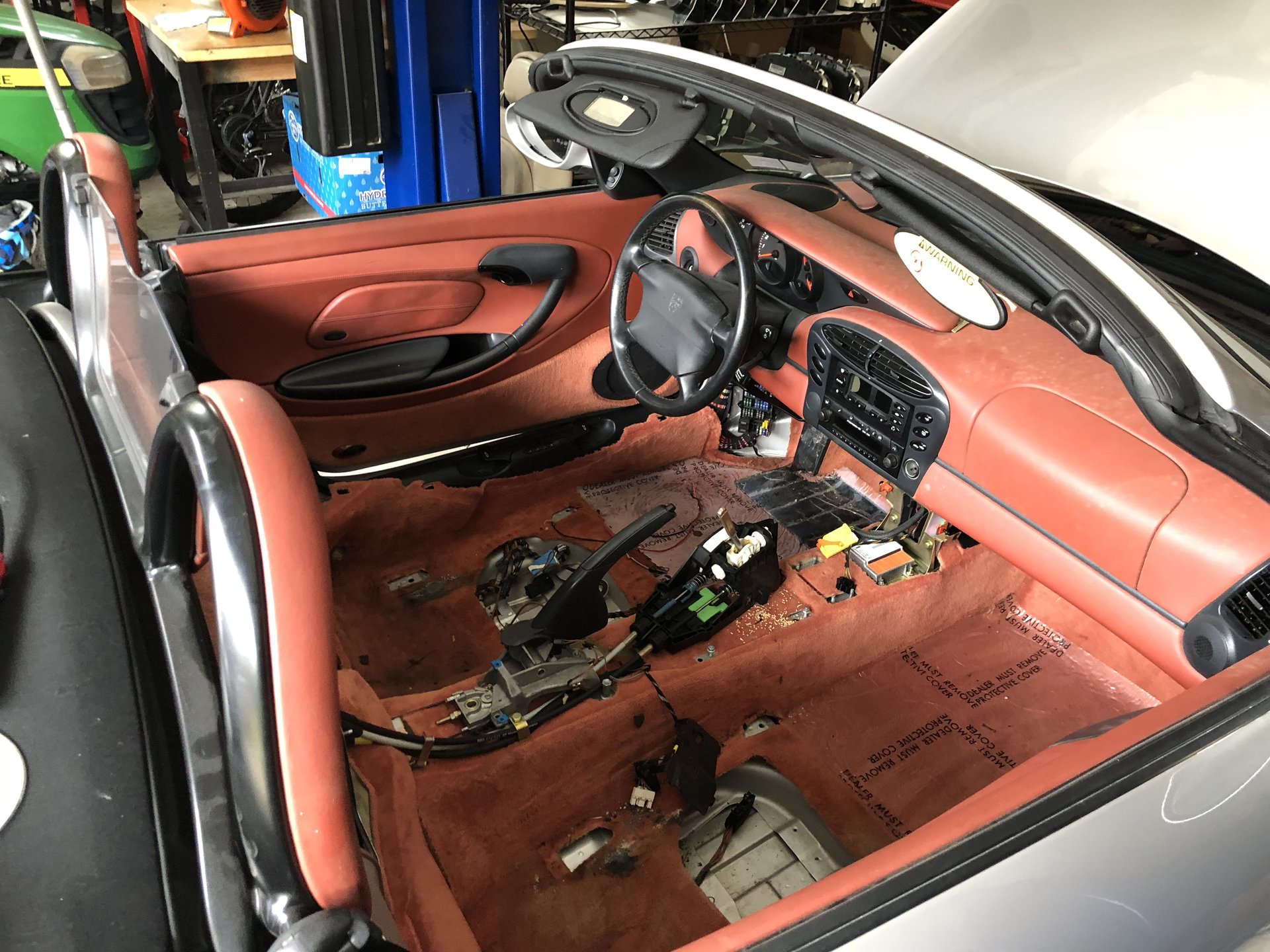

    Там на первой фотке на двери нарисовали. Можно немного видеть. Я вот только не знаю, насколько можно этой линии доверять.

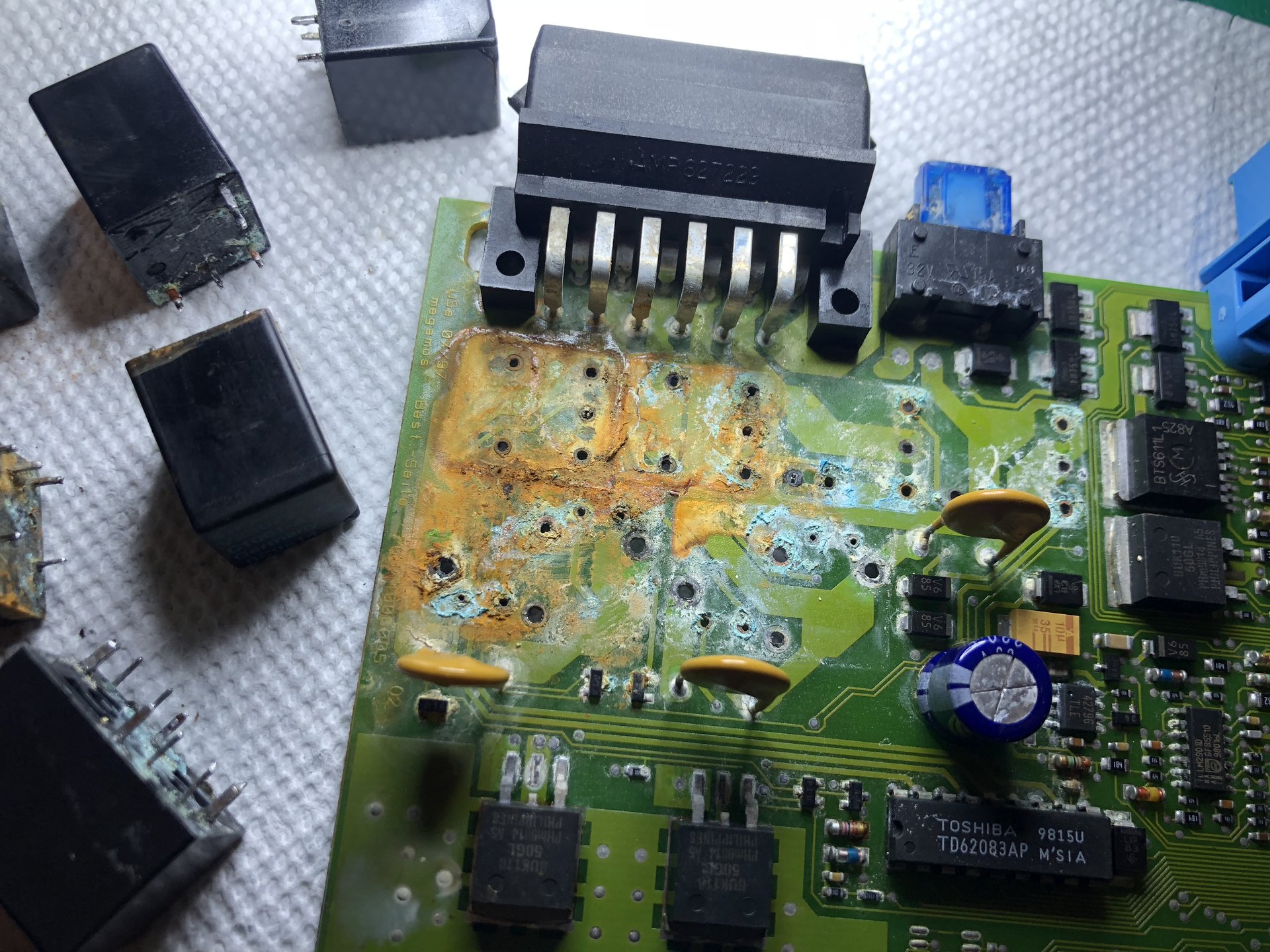

    По факту убиты блоки - иммобилайзера, памяти сидений. Моторчики сидений были внутри подзаклинившие/ржавые, но ВД-шка помогла. Начали крутиться.
    Блок предохранителей не пострадал, блок подушек - тоже чистый.
    Снял ковер на промывку/просушку. Не понял, как без вандализма снять узкий задний коврик. Он приклеен. Снизу его приподнял и дую вентилятором. Хотя в идеале бы его снять и промыть, что-бы не вонял.

    А что за целофан на ковре, смотрю что штатах это любят:so:

    Обычно у дилеров клеют, чтобы основной ковер не пачкать во время тест драйвов, когда новые коврики еще в багажнике лежат упакованные.

    Основное - просушил ковры. И сегодня первый день, как начали приходить запчасти. Первым пришел замок капота. На следущей неделе блок иммо должен подойти, боковые датчики удара (на всякий случай заказал, возможно мои еще целые). С Испании идет блок переднего сиденья (надеюсь в этом году дойдет). С Али заказал релюхи на мой блок иммо - вдруг тот, что будет на следующей неделе не подойдёт). Завтра начну помаленьку взад собирать. Нетерпится попробовать запустить :)

    Пришел подменный блок. Оказался залит еще хуже. Буду отсылать обратно. Несколько часов пайки старого блока и старых релюх и бибика запустилась.
    Это хорошая новость.
    В остальном - блок иммобилайзера, приборки и мотора не выходят на диагнозу. Возможно блок иммо захламляет шину обмена данных. Или иммо является неким хабом по обмену данными и если он глючит то диагноза ее видит мотор и приборку.
    Если кто из экспертов есть - просвятите.
    Видимо придется всеже выложить деньгу на неубитый блок, ибо к оригинальному доверия нет. Совсем :) Но для проверки/запуска - подходит :)

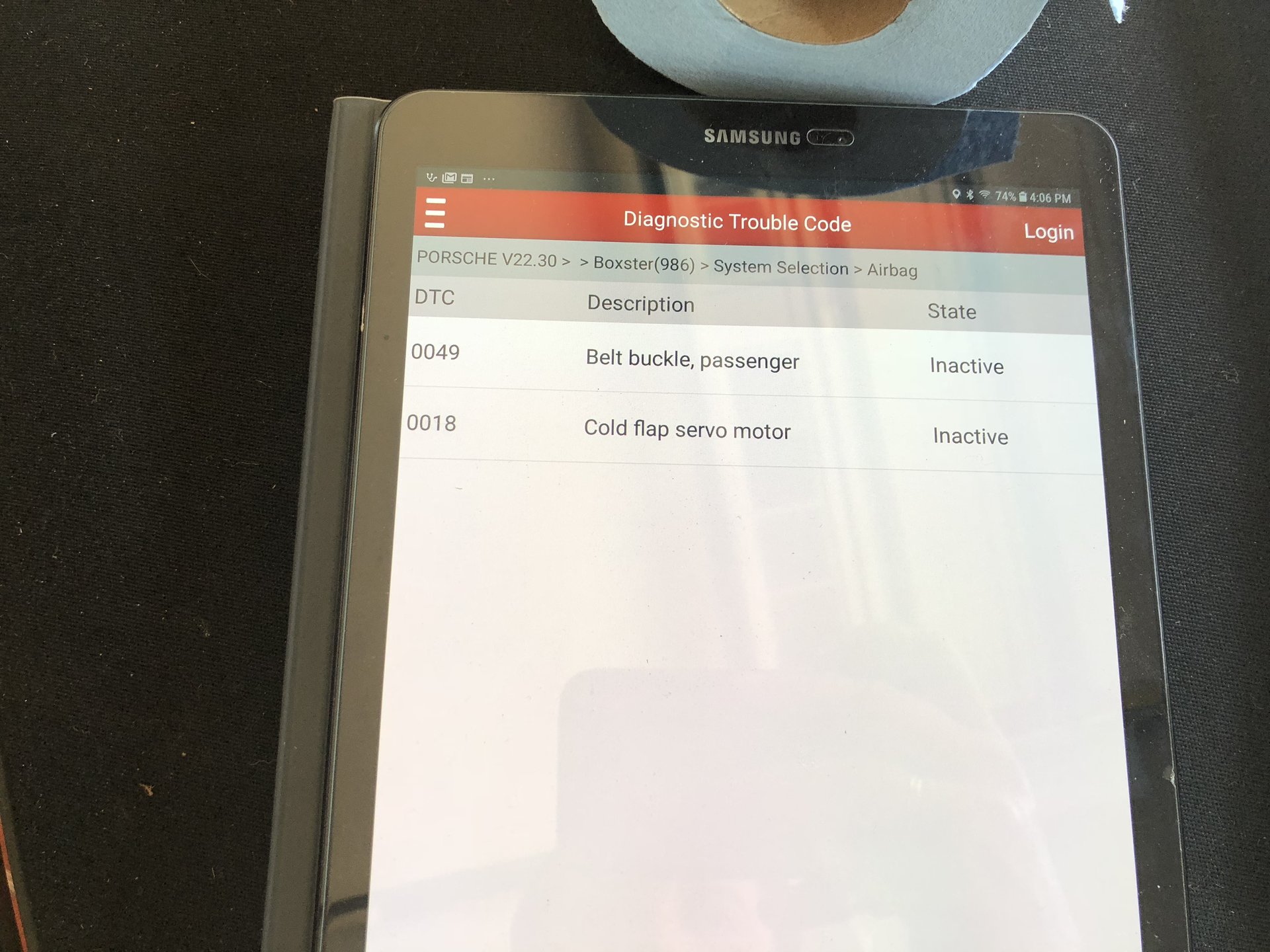

    Вопрос по диагностике: что эта за ошибка блока аирбэга (подушек) 0018? Описание под климат подходит, а не подушки. Или это диагноза криво перевела?
