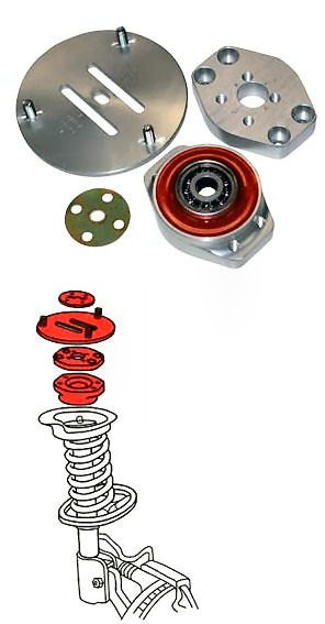

    Чем покупать дорогущую вещь Front Camber рис1

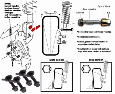

    ни легче ли поставить эксцентрический болт Рис2

    П.С - слышал, что Front Camber не все садятся на сток мартёрты, многие из них рассчитаны на койлы.
  7. Zadornij
    Zadornij Свой человек
    8 фев 2007
    3,916
    Верно.По моему запросу продавец с ебея мне так и ответил..На серийные мартеры сгодятся только те,что на рисунке с лево.

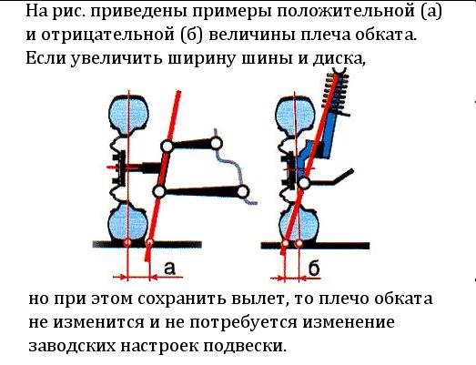

    Об условимся тем, что мы приобрели огромный навык езды на гоночном кольце и исчерпали весь потенциал своей стоковой Е36 и хотели бы ещё уменьшить время на круге и решили внести изменения в конструкцию и настройки нашей машины. Большинство драйверов Е36 стремятся сделать свой кар похожей на М3. Думаю М3 это верх и пик для кузова Е36.Ну и пусть,что мы пока можем использовать потенциал эмки только её тормоза,но мы же учимся..
    Для того,что бы из простой Е36 сделать машину для дрек дней а она как никто из других BMW лучше всех подходит для реализации и получения мах.драйва(я так думаю) из-за соотношения мощности двигателя к конструкции кузову и трансмиссии,её усовершенствование надо начинать с колес и шин.Наша машина заднеприводная поэтому для лучшей сцепки резины с дорожным полотном желательно поставить разно широкие колеса , заднее колесо должно быть шире, с резиной по ниже профилем, но при этом надо помнить о том,что общий вес диска с резиной не должен превышать веса стокового колеса иначе всё преимущество сведется на нет из-за увеличения не подрессоренных масс.(колесо,стойка, супорт,торм.диск,колодки..) Соотношению масс подрессоренных и не подрессоренных должно составлять 1:15-1: 16. (Для справки:колесо болида Ф1 весит 4кг). Что касается параметров диска то его ЕТ не должен превышать стокового . Вылет диска ЕТ участвует в таком важном параметре как плечо обката а не соответствие ЕТ вносит изменения в параметры управляемости автомобиля и нагрузку на подшипники ступиц.Иными словами ось поворота в идеале должна находится в центре колеса,это параметр и называется плечом обката. Для заднеприводных машин плечо обката должна быть с нулевым или отрицательным значением. Но в практике, из-за конструкции подвески МакФерсон сделать это очень сложно, т.к. механизм не помещается внутрь колеса.Вот и получается в итоге автомобиль с положительным плечом обката, который ведет себя непредсказуемо: руль на кочках может выбить из рук, в поворотах создается ощутимый момент не вкатывания в поворот а "впрыгивание".(не равномерное движение)
    А теперь главное.Специалисты скажите, с положительным плечом обката правильно ли будет делать развал колес с отрицательным углом?

    Я так понимаю что автор вместо покупки комплекта хорошей подвески решил обоитись двумя болтиками ! ?:frozen: Можно купить обычные болты м12 без утолшения как у е36 и будет такойже резултат !:bighands:

    Чета думается,что там только одними этими мерами не обошлись..да особо и не видно,что там нарушен вылет
    Да в том то и дело что я уже сомневаюсь в целесообразности отрицательного развала колес на своем супер-пупер каре даже при помощи платы Front Camber.

    Нынче молодняк шайбы подкладывает под 2 болта ( нижнее крепление аморта). Говорят результат чувствуется

    если стоят простые стойки и широкие колёса, в варианте с болтом очень велика вероятность что колесо упрётся в стойку:doh:
