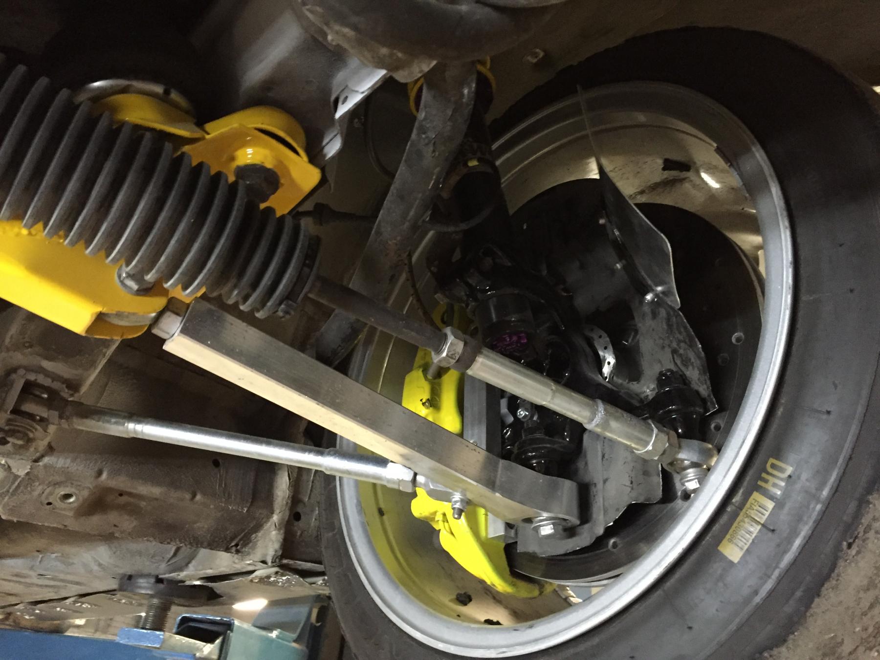

    А эффективность тех тормозов,что стоят,можно повысить,причем без затрат, путём снятия грязевых защитных кожухов.На гонке они не нужны.
    Тем самым охлаждение тормозов будет гораздо лучше

    Пока снял, переделываю крепление.

    Тут можно долго дискутировать, сначала я их снял, начались проблемы, которых у меня никогда не было, перед гонкой поставил и еще доработал.

    Не вариант отверстие в защите сделать и гофру от воздухозаборника на диск направить?

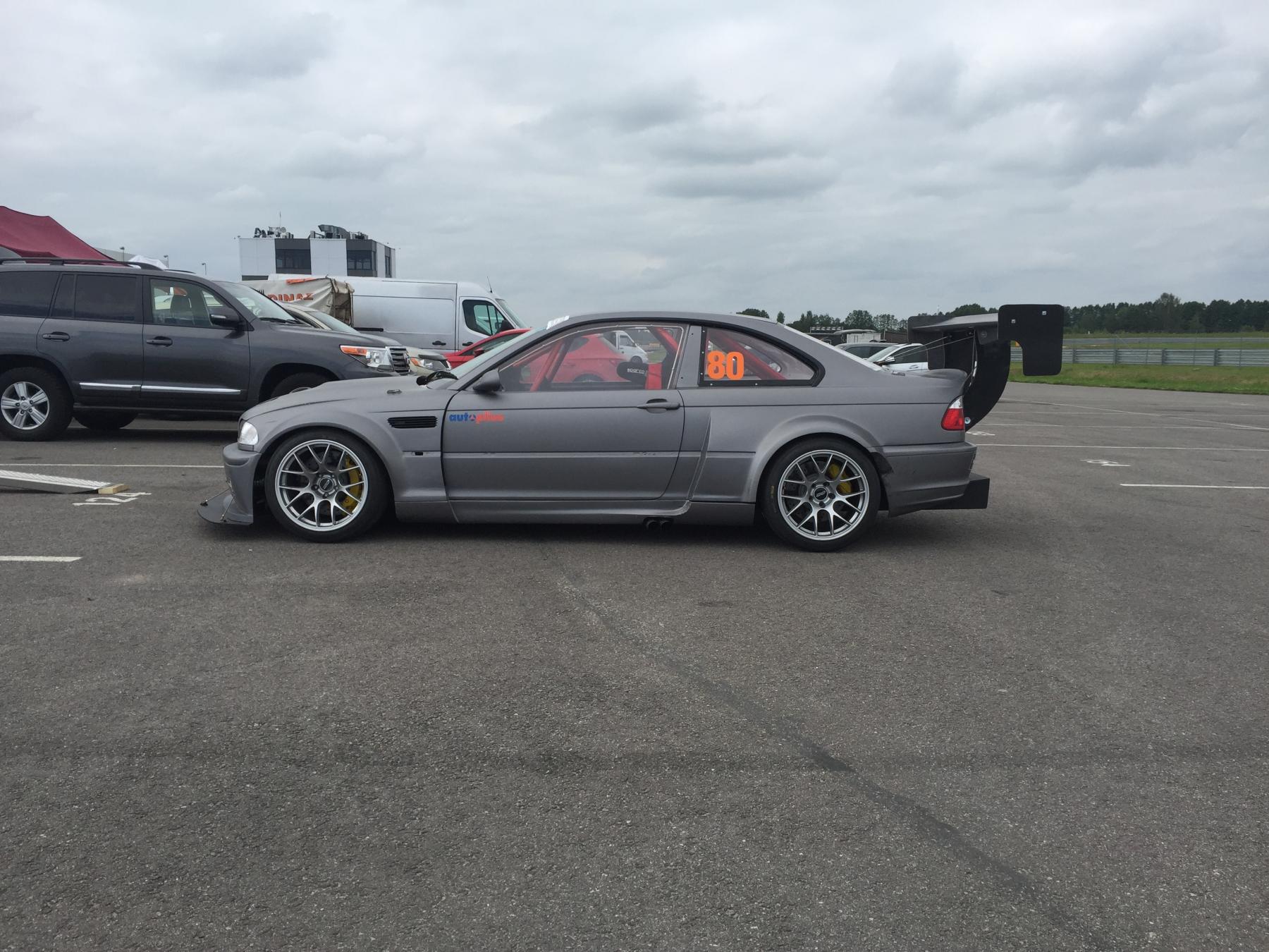

    Поясните плиз про спойлера диффузоры и прочие аэродинамические девайсы. Вот у Паши скамейка, на Эво вообще пензец, как это все работает , функционально ли, как регулируется/ проверяется. Ведь неверная настройка может сильно навредить. Так понимаю ближайшая аэродинамическая труба точно не в прибалтике:gigi:

    конечно в идеале все просчитывают инженеры, я пытаюсь скопировать с чего то готового и проверенного ввиду бюджета и.т.д.
    делаю все сам методом проб и ошибок.

    Вот вам аэро д. труба.Привязал к переднему бамперу пару-тройку дымавушек и погнал по прямой.
    А наблюдатель со стороны обочины пусть фотографирует профиль с дымящимся шлейфом .
    В заде машины где шлейф срывается в турбулентность,на ту высоту и ставь скамейку. Надо,что бы скамейка была продолжением шлейфа.

    Понемногу вкатываюсь , аудру 24.07.16.
    Побил свой прошлогодний рекорд, сейчас 1.22.7
