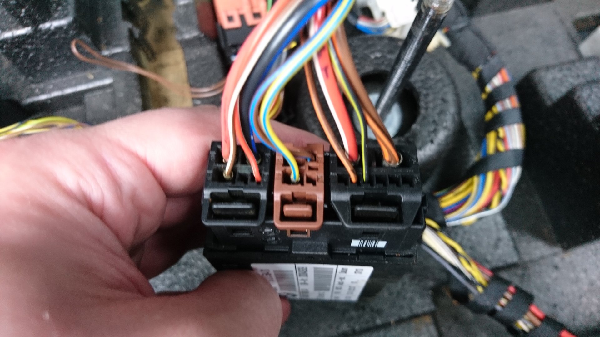

    В общем не было мне печали, пока я не обнаружил, что моя штора багажника обязана автоматически закрываться при закрытии стекла, равно как и при закрытии самой, так называемой 5й двери, так ее ети. А она прыг вверх при открытии, а назад - суй руками. Регулярно все забудут задвинуть, а то и просто сдернут с фиксаторов. Начал копать - механизм там презабавнейший. После диагностики компуторной и тестером промеряя напряжеметром и омметром провода и разъемы сделал выаод - все похоже сводится к замене lcpa блока под запаской. Коллеги, у кого такая есть мегаёпция - хочу напряжения проверить прежде чем блок сам менять. Есть, кто пособит? Или дудки.

    Тоже интересна эта тема т.к должна и подыматся и опускатся у меня ничего не делает - моторчик жив здоров снимал проверял, но есть ошибка положения я так понял что виновны датчики верхнего и нижнего положения ( 51436981157 ) - разобрал стойки и их там вобще не обнаружил может конечно не заметил.

    Там все довольно логично и умно сделано, хоть и с перв взгляда кажется "Зачем так?". За положение шторки "открыто" отвечает простой геркон - кз от магнитного поля. Штора вверху - сигнал кз на блок управления. Геркон просто сменить, как и проверить. В моем случае он в полном поряде. Магнит находится на краю оси шторки справа, а геркон на правой стойке вверху. Логично. А вот закрытие осуществляет электродвигатель под порогом багажника и положение закрыто он определяет кол-вом оборотов этого двигателя. Сделано это воизбежании выхода из строя мотора, если штора при закрытии наткнулась на какое-либо препятствие и заклинила. Если отключение щакрытия шторы мы б сдедали тупо концевиком или герконом тем ж, то могли бы попасть в ситуацию вечного закрытия - работы мотора, пока что-то не сгорело б. Потому меряется кол-во оборотов - их значение определенное для закрытия шторы. Я достал и мотор такой другой и блок lcpa. Ошибка ушла, но ничлена не работает. Перекодировал ncsом bgm и бестолку. Ошибка ушла моя, но похоже инициализация какая мож нужна еще. Короч в тупике я.

    В общем, подвело меня свое незнание. Кодировал кузовной исходя из рекомендаций иста-д. Наверно, если кодируешь иста-п, то кодируются и сопутствующие блоки. В моем случае требовалось кодирование уонкретно lcpa замененого, к-рый я в упор не замечал в списке блоков в ncs. В итоге штора работает точь в точь, как на видео выше. Я доволен :)
