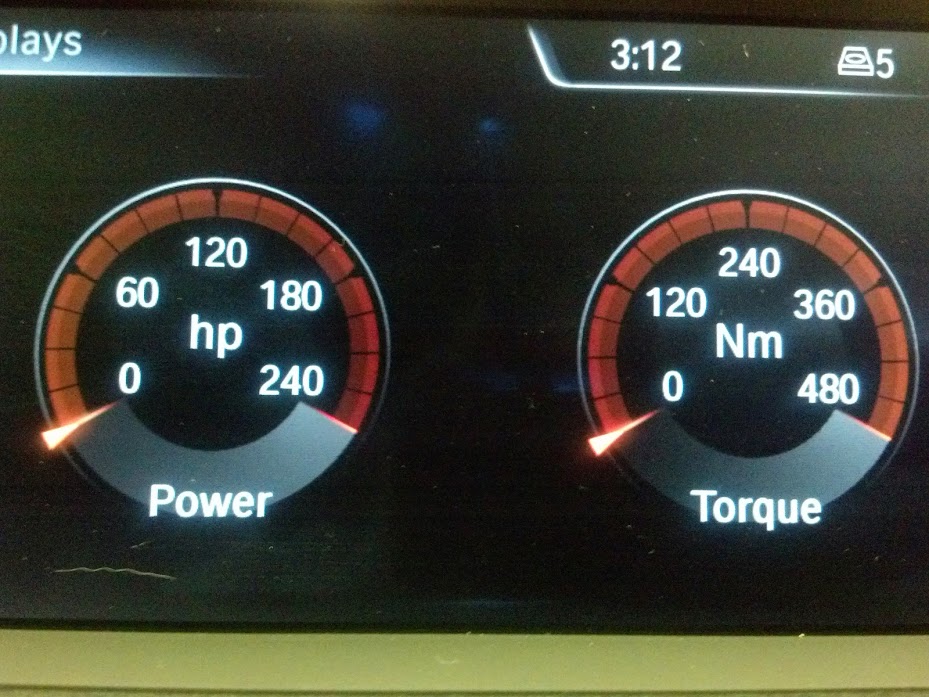

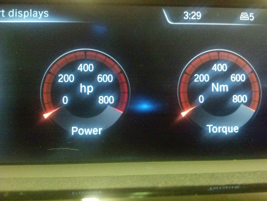

    А чтоб тебе было не скучно вот пару картинок с проекта F30 одного очень толкового человека.
    З.Ы. Код есть давно. Заводской поверкит идёт с кодом активации, примерно где-то так и стоил.
