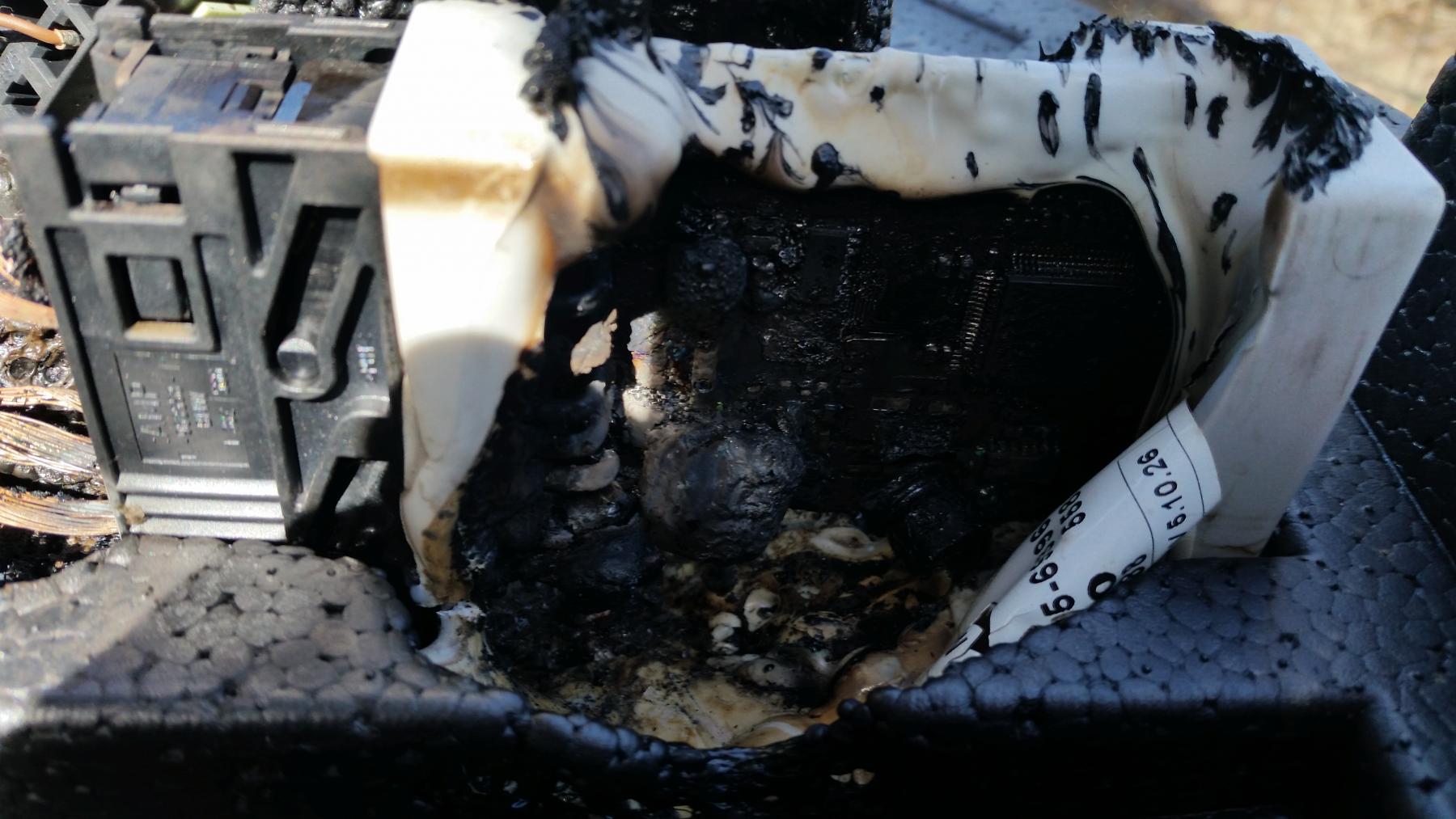

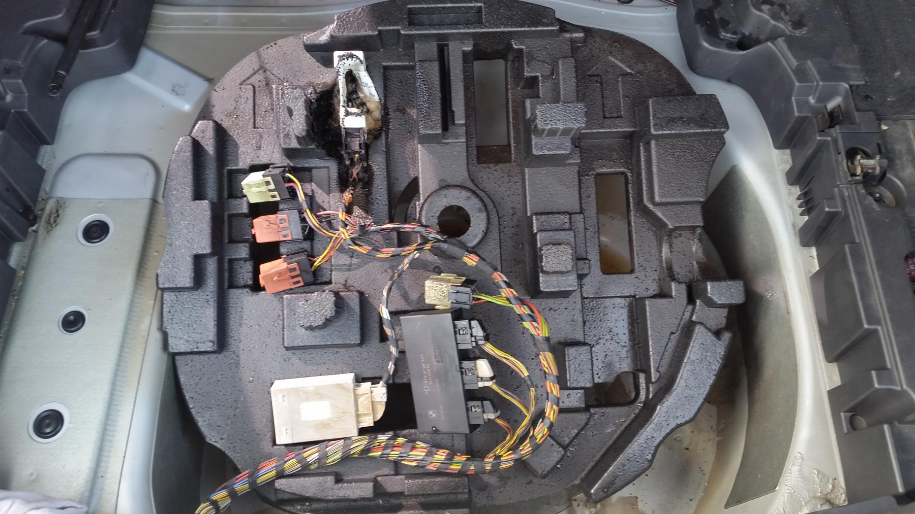

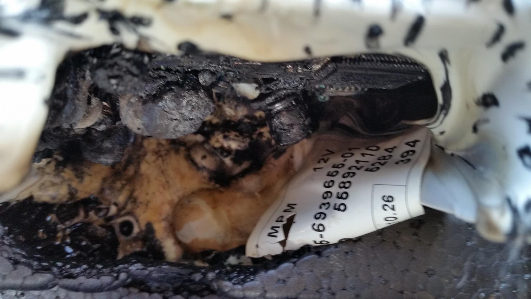

    Вот засада! Пока был в рейсе (10 дней),чуть не сгорела на стоянке машина!
    Полистав разные форумы,нашел вот это:
    Господа, смотрим блоки MPM! он же микромодуль питания между двумя черными ПП-блинами под запасным колесом. И в самом тазу - скорее всего вода. Снимаем на откинутом аккуме блок и сушим. Параллельно смотрим преды - в частности по схеме гляньте, Current Vonitoring. Сувать преды не советую новые, если перегорели, поскольку один мой товарищь досувался - пред бракованный попался - пластмассовая оболочка оплыла, а нить - нет. Итог - из-за копеечного предохранителя сгорел блок, вся проводка(((, оплавив еще и другие провода в жгуте... За малым машина не сгорела.... На фото бывший блок MPM и место, где он стоял.
    Выходит что за МРМ блок отвечает предохранитель,но где он и какой ампераж у него?
    Сразу еще вопросы!
    1.Стоит ли брать б/у блок или все же новый
    2.Подходят ли они от других серий и моделей BMW
    3.Номер детали,а то от наклейки на блоке ни чего не осталось

    61359266274
    По свалкам то 80 до 100 евро, но мало где есть.
    Новый 125 стоит.
    Если хороший аккумулятор, он нах не нужен, 8 и 15 контакты замыкай и усё.

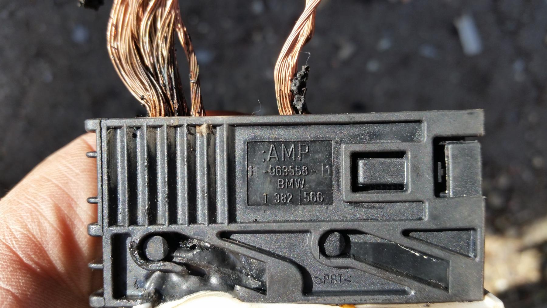

    Интересно что там замыкать,если блок с вилкой полностью оплавился!!! :hz:
    Вот эти цифУрки остались...

    Ну да ладно! С этим делом,я худо-бедно разобрался.Но возникла другая проблема.В штекере этого блока.:crazy:
    Дилеры просто не хотят заморачиваться с этой ерундой.:hz:
    Лупят прайс+длительную доставку (BM auto=16 юриков),Latbema вообще сообщила что не имеет код этой детали! Как такое может быть у дилеров???:hz:
    Обзвонил кучу разборок,говорят что нет такого разъема.
    Как нет? Етиу ма!!!:stup:
    15-ти штекерный разъем идет только на е60/61 и исключительно только на блок МРМ??? БРЕД!!! :dont:
    Приехал домой и залез в инет,в поисках кода этого разъема...
    Я Ахнул!!! Он идет на модели е39/е46/е53/е60-61/е63-64/е83 и заканчивая Cooper!!! :tuktuk:
    Заводской код разъема 61131382566 :bighands:
    Зла не хватает на наших дилеров (за их лень) и свалки (за не компетентность)!!! :throwup:
