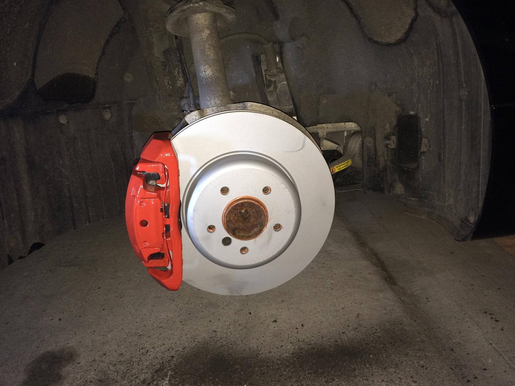

    Немножко сервиса, думаю миллион фото не нужно по замене этого всего, эти огромные суппорта грех было не задуть :green: Так же свечи плавали в масле,так что пришлось менять прокладку клапанной крышки.Фото нету :green:

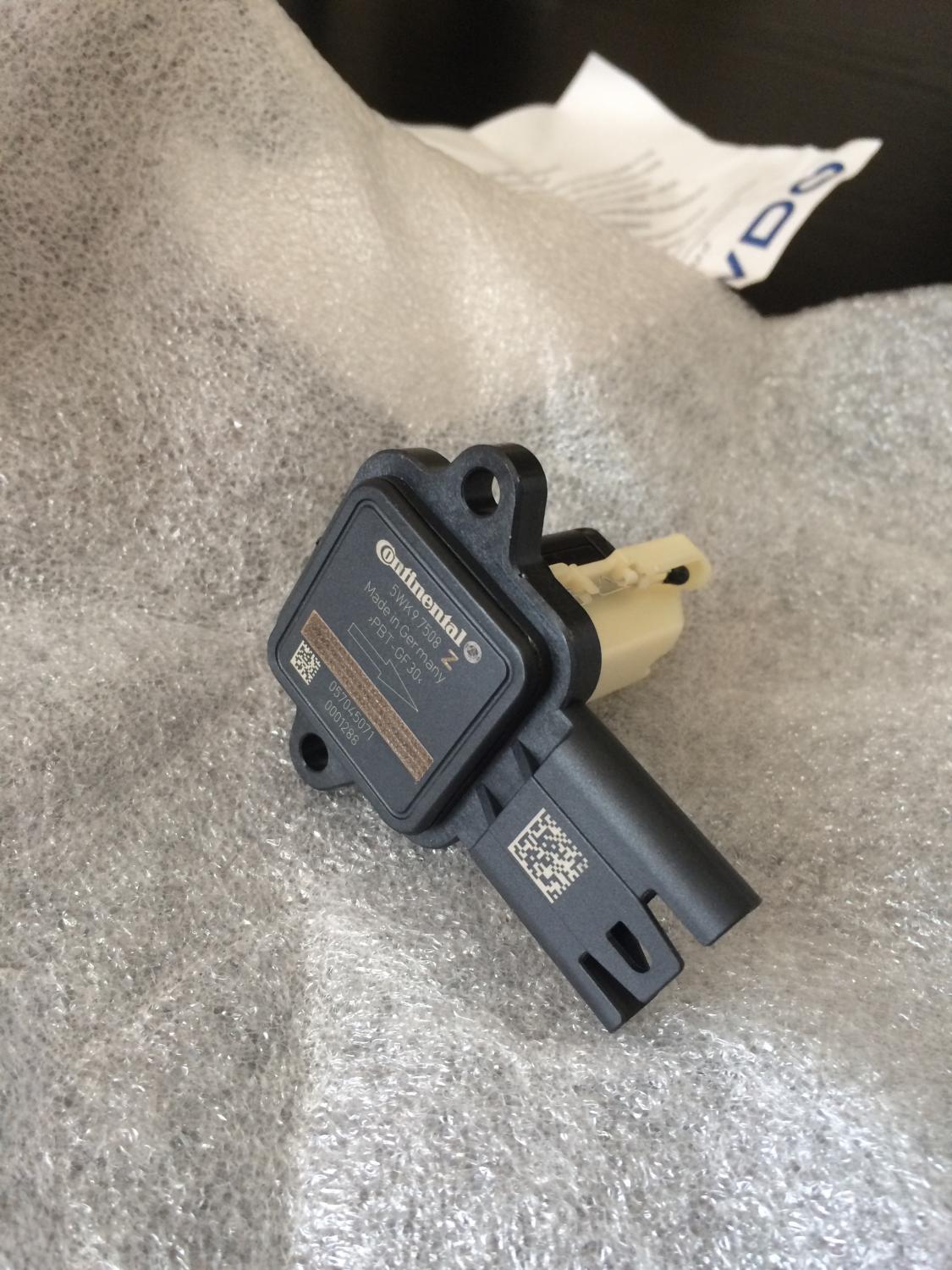

    Так всякая мелочевка, ручка кпп, ледики в подсветку номера, пищалки в оригинальные места, ложика не появилось :green:, но стало лучше, а то ваще было не понятно от куда звук идет.Парочку форсунок поменяли, одну приговорили только стетоскопом, по другому признаков не было. Две форсунки 02 ревизии почти 200ткм отьездили, две 09 ревизии чуть меньше 100ткм откатали, можно было еще ездить, но они стали дико шумные, сейчас поставил последнее,что есть 11 ревизия. Остальные две поменяю попозже,как появятся на ебае по разумной цене :green:

    261
