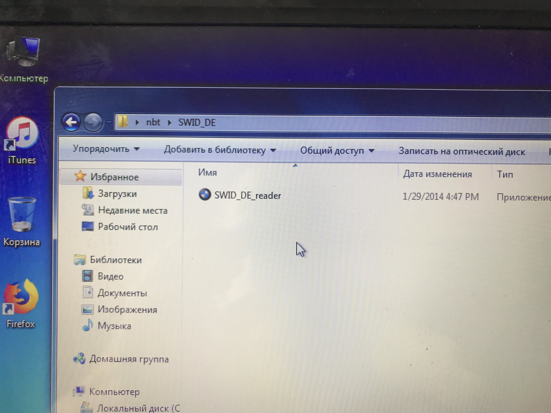

    Enet оказывается работает с SWID reader , но не любой шнурок.

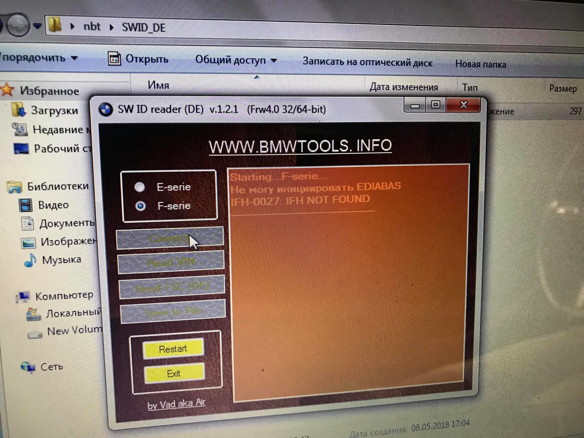

    Неправильно настроено, потому и ошибка.
    ICOM не нужен, нужно понимать как это работает.

    Нужно понимание как это работает и как это правильно настроить.
    В описаниях есть, но кто же это читает...

    KO26AX
    Глупости.
    При наличии EST всё работает с оригинала и без всяких извращений :haha:
    А чтобы вычитать FSC достаточно самой программы (версия не критична) и правильно настроеного интерфейса.
