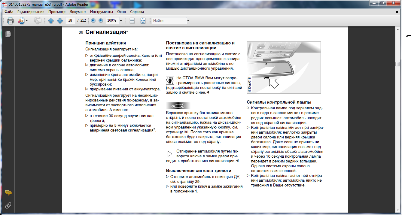

    В ключе есть чип по-моему. Если открывать металлической болванкой, сигналка не отключится. Так или ошибаюсь?
  11. D3
    9,972
    Все правильно, ключ есть мехнический тоже, встроен внутри брелка/ключа,для багажника например. Машина стоит на сигналке, если им открыть , сигнализация сработает тк не сняли её с брелка.

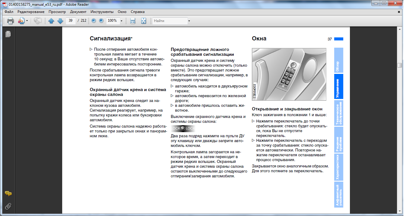

    А когда закрываешь машину ключом - она ставится на сигналку, если та заводская? Или, это тоже программируется?
  16. sergio
    4,302
    689
    Обычно она всегда ставится, но не всегда снимается.
  17. DemAn
    11,476
    1,543
    А можно запрограммировать, чтобы не ставилась? Актуально для паромов, например.
