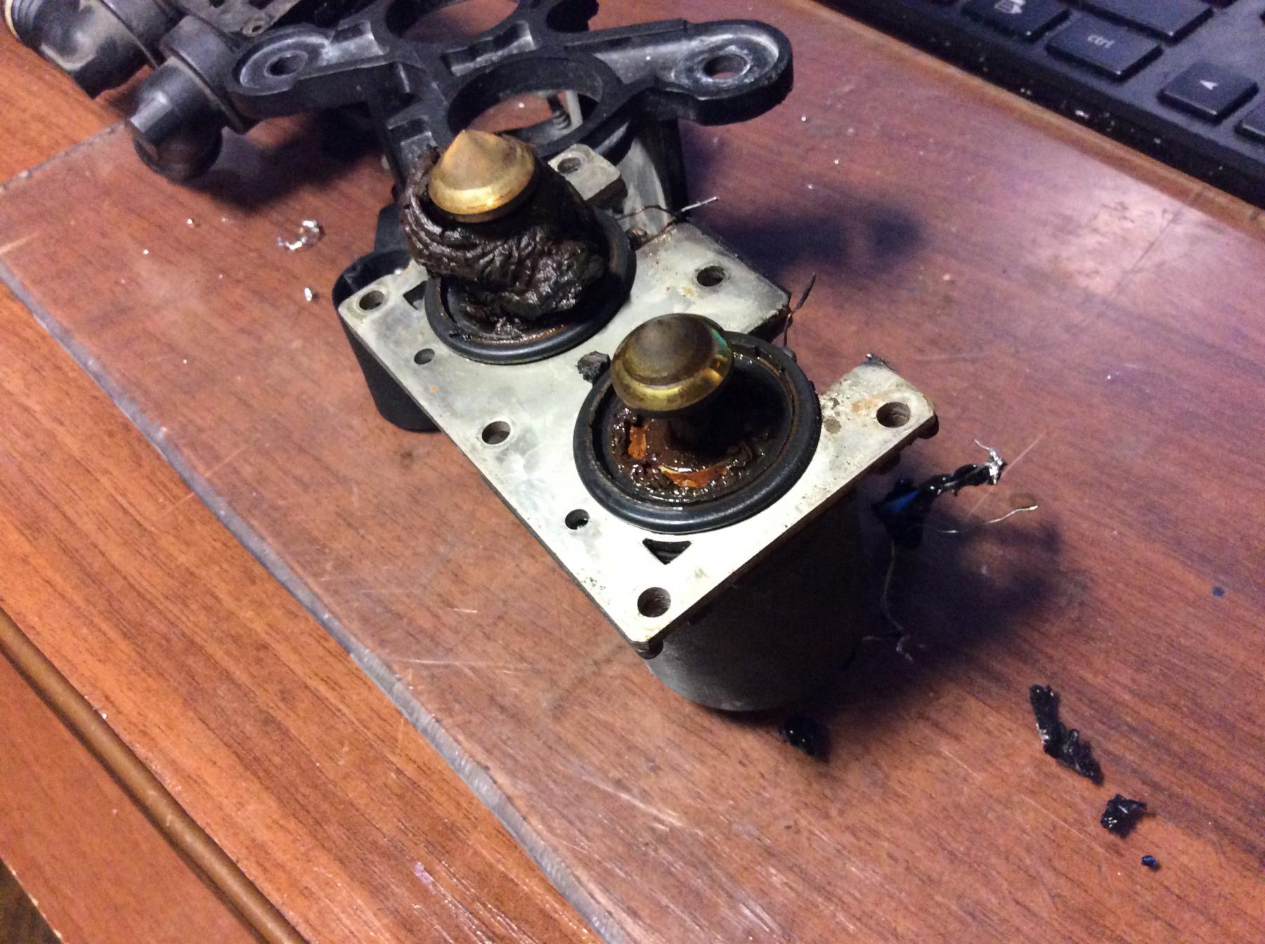

    1. Приборная панель отказывается показывать температуру двигателя. Поменял датчики- без изменений.... Неужели провод на прямую придётся колхозить(((
    2. Машина начала кипеть,1 раз срывало парубки (верхний), но они конченые в принципе как и радиатор, и нагревательный элемент печки( там трубка на него идёт, соединение герметиком замазаны... Хорошо так замазаны, от души:hihihi).
    Короче через крышку антифриз на пол....
    Понятное дело прокладка, или трещина. Но не дымит, руку к выхлопу подставляешь, дружбан газует -рука чистая.
    Начал копать. Водительская сторона печки дует холодным. Купил бу клапан печки, пришлось дорожки перепаивать, вот тебе и бу зап части...Поставил
    Разобрал свой... О ужас... Один клапан закис, на втором убежал резиновый пыльник, в гбц наверное :hihi: вообщем треш какой то.. Фотки постараюсь выложить.
