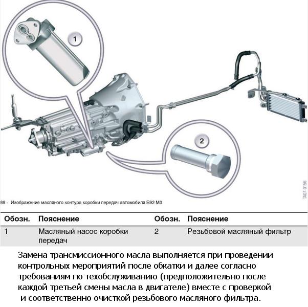

  16. Zadornij
    Zadornij Свой человек
    8 фев 2007
    3,916
    Вот эта правильная коробка передач.)
