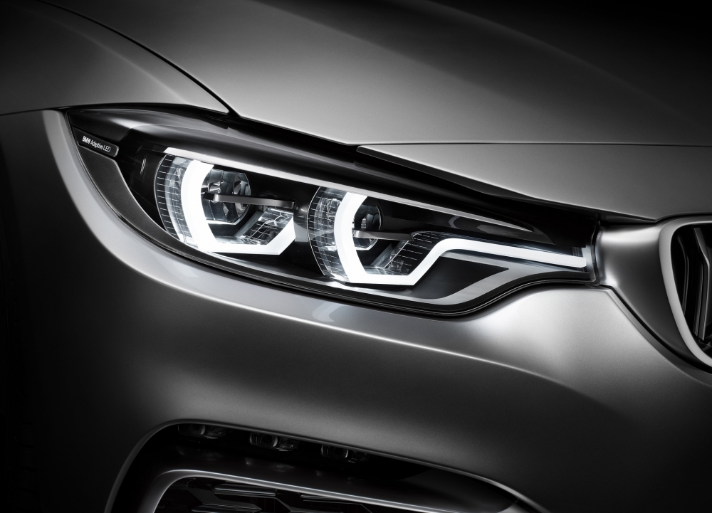

    Владею BMW 320d f34 n47n 2014 года. Установлены обычные галогенные фары.
    Узнавал в Wess'е сколько будет стоить установка LED фар, сказали что максимум что можно поставить адаптивный биксенон и это что-то в районе 5500 без работы (фары, блоки управления, какой-то код для компа и тд) За такую суму нет смысла абсолютно
    Много чего читал искал, в итоге просто тупо запутался.
    Скажите пожалуйста что можно поставить на f34 и сколько это примерно стоит. Какие варианты существуют.
