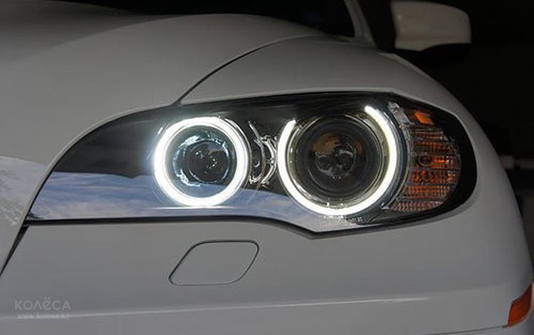

    Без замены самих колец нормально не сделать, я имею ввиду, чтобы светили белым цветом и одинакого, т.к. маленькое кольцо всегда будет сильно ярче, чем большое. Но, правда, многих и так устраивает. Единственный +- нормальный вариант сделать свет " не много" белее, но при этом оставить, чтобы кольца светили ровномерно, это заменить на лампы Osram Cool Blue H8, они же в оригинале "BMW Blue Line". На рабочем компе есть фотка, завтра могу скинуть.
    И еще, если все же ставить Лед маркеры, то сами фары должны быть в очем достойном состоянии, иначе Цвет будет еще хуже, ближе к зеленому, из-за уже закопченых световодов.

    Вот так светили маркеры на +- нормальных фарах.

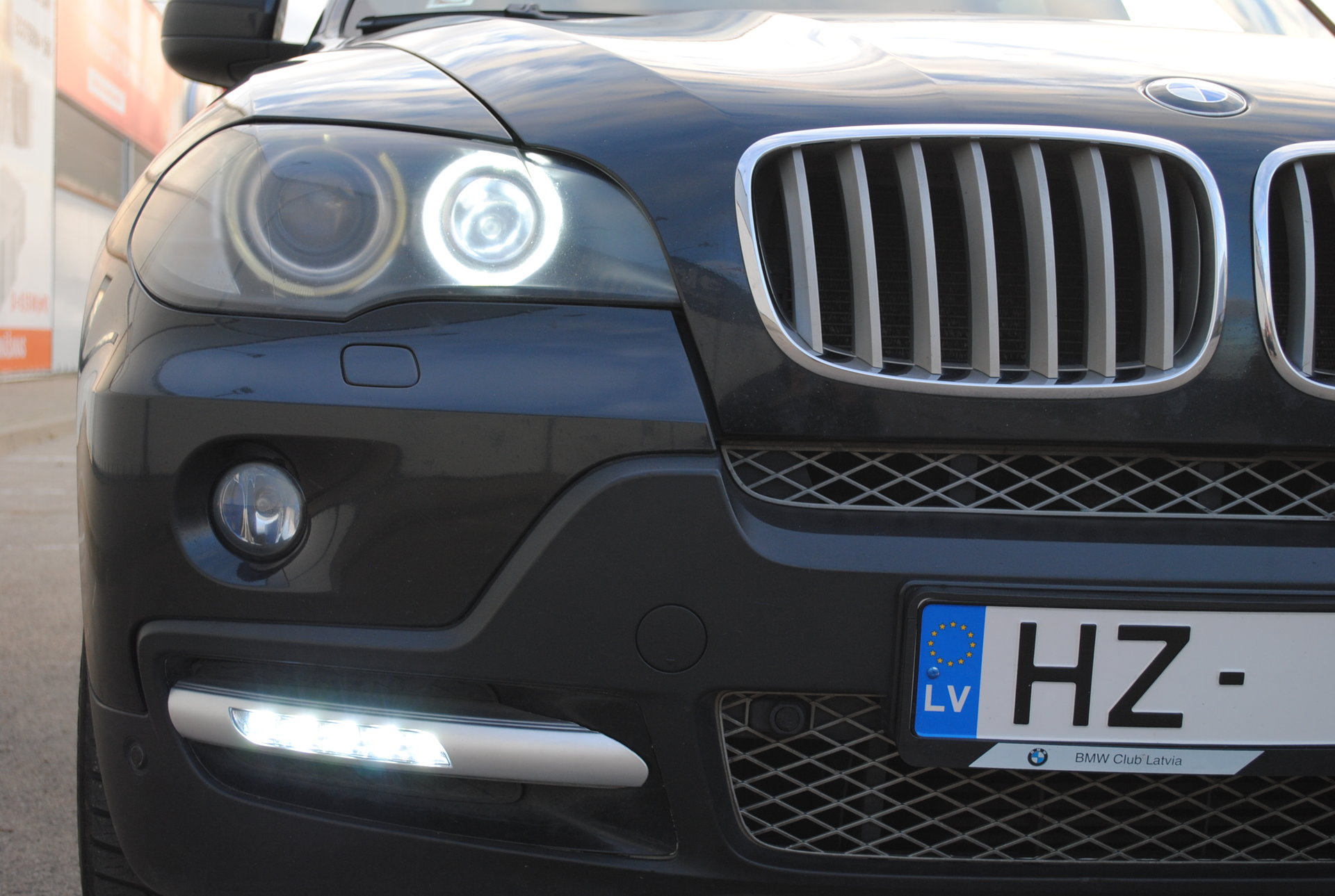

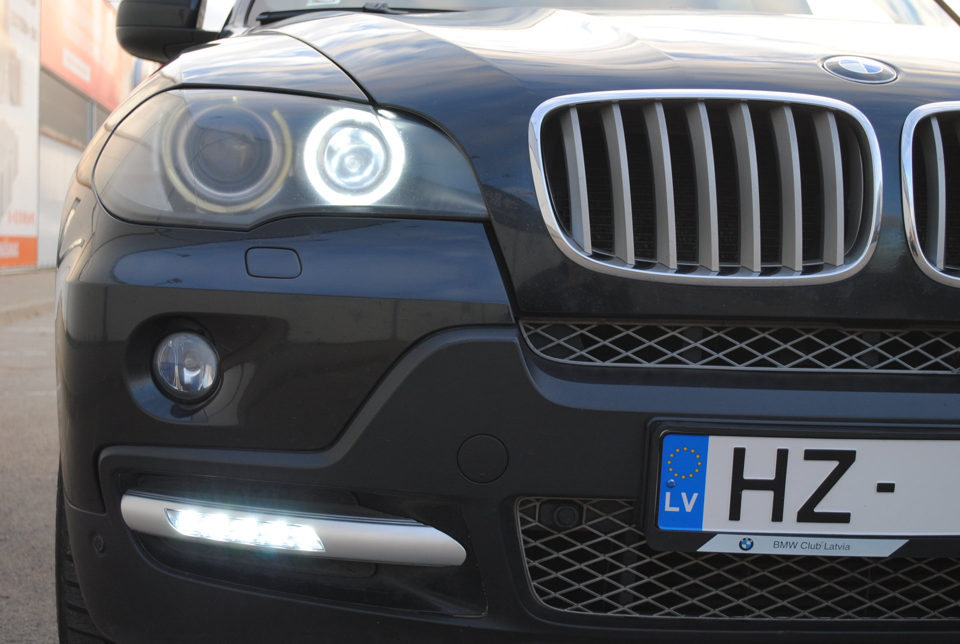

    за 3 года пока был х5,менял раза 3-4 лед маркеры,перегорают(начинают моргать) каждые пол года,разные на фары не поставишь,горят всегда не одинаково,маленькое кольцо ярко,большое нет
    в конце поставил простые лампочки с голубым цоколем самые яркие,стало лучше чем жёлтые
    на фото лед маркеры

    Ну есть маркеры мощные, они горят довольно равномерно и ярко. А есть как в твоём варианте где большое кольцо даже и не видно

    брал самые дорогие и мощные за 120евро, тоже самое,ну чуть ярче чем по 30-40 но всё равно не то.

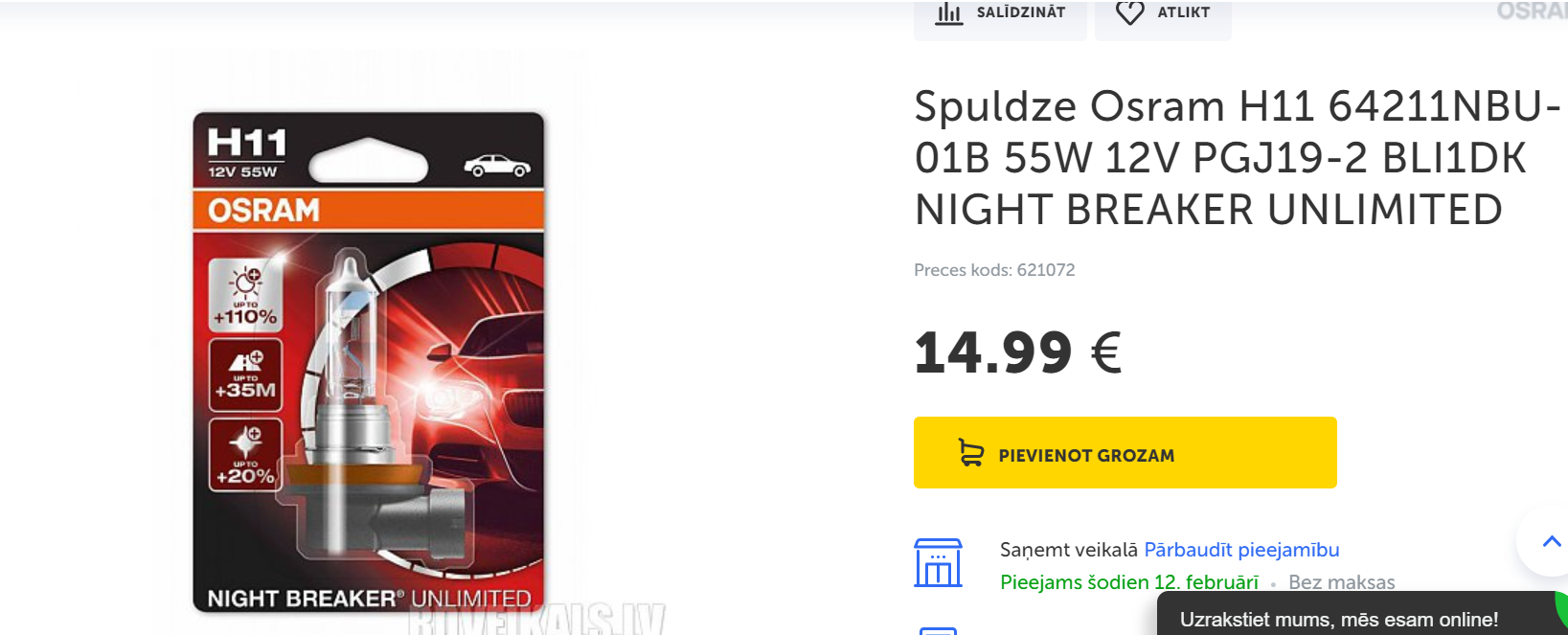

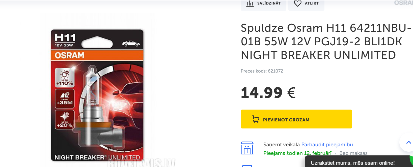

    Купил osram H11, сам не стал лезть в сервисе сказали что не подходят. Какие то тогда надо ставить в туманки не пойму? :so:
    Брал такие:

    У тебя машина после 2012 года и если нет адаптивного освещения поворотов, то стоят в туманках стоят лампочки Н8 и Н11 не подходят. Сервис прав ☝️

    то, что не подходят сказать смогли, а какие стояли до этого не смогли?:so:
