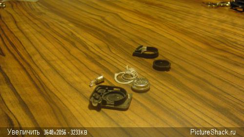

    Давно хотел сделать из своего ключа небольшой фонарик :ivf:
    Сразу извиняюсь за качество фото. Батарея в зеркалке села, поэтому юзал мыльницу :hz:

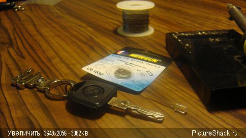

    Необходимо:
    -Батарейка 3V CR1632 или CR1620
    -Светодиод (я использовал 5mm 20mA белый) с углом света не больше 30°
    -Паяльник

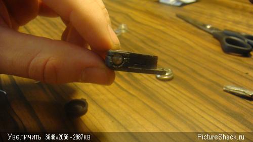

    Для начала нужно разобрать фонарик в ключе.

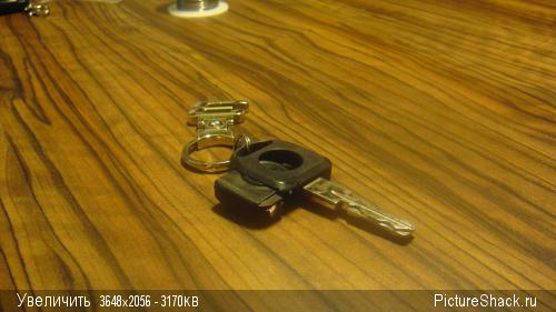

    Чтобы его вытащить, нажимаем на кнопку и сдвигаем в бок.
    Аккуратно открываем. Внутри имеется пружина, поэтому будьте осторожны, чтобы ничего не улетело ata:

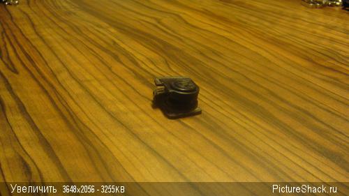

    Вынимаем всё содержимое пластикого корпуса, и начинаем шаманить! :tuktuk:

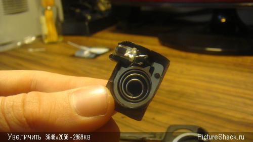

    Диод хорошо садиться на место старой лампочки, но не вписывается по размерам. Я использовал паяльник чтобы выплавить место для нового LED'а. Более традиционно использовать нож или натфиль. :gigi:
    Ножки диода (анод, та что длинее к плюсу, катод - покороче, соответственно к минусу) я припаивал, но можно обойтись и хитрым загибанием ножек и контактов. :hihi:

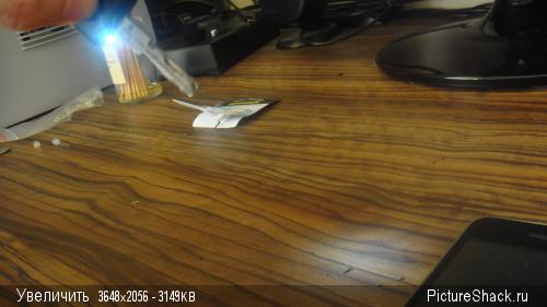

    Естественно светить стал намного лучше, свет виден даже при дневном освещении! :bighands: Конечно, это не полноценный фонарик, но он всегда под рукой, и пролазит в труднодоступные места :gigi:
    В скором времени планирую восстановить белый фонарик БМВ из бардачка! :tuktuk:
