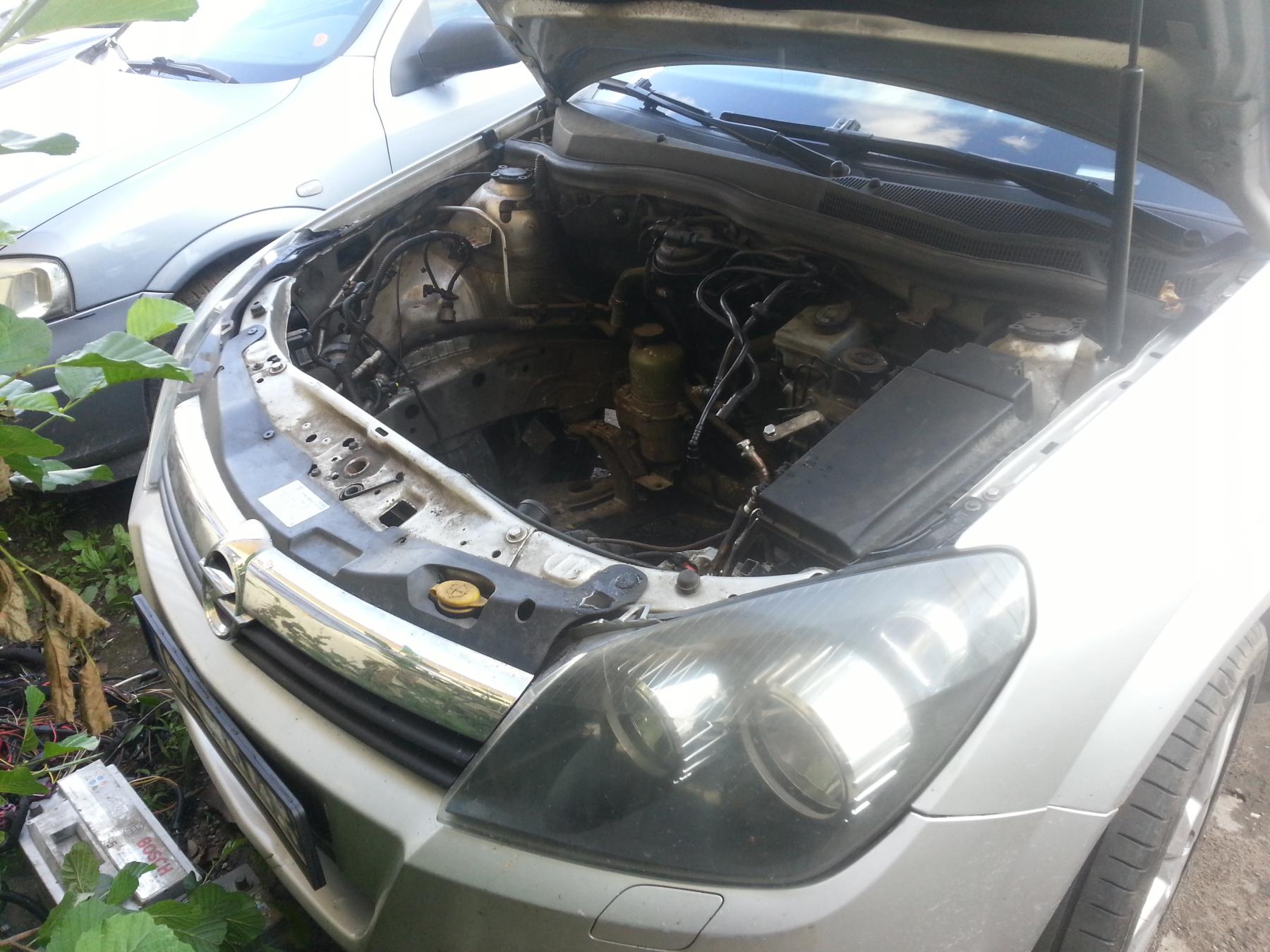

    Итак имеем Opel Astra 1.3CDTI, механическая 6-ступенчатая коробка передач.
    Решил написать небольшой отзыв о ремонте, а также спросить совета на будущее.

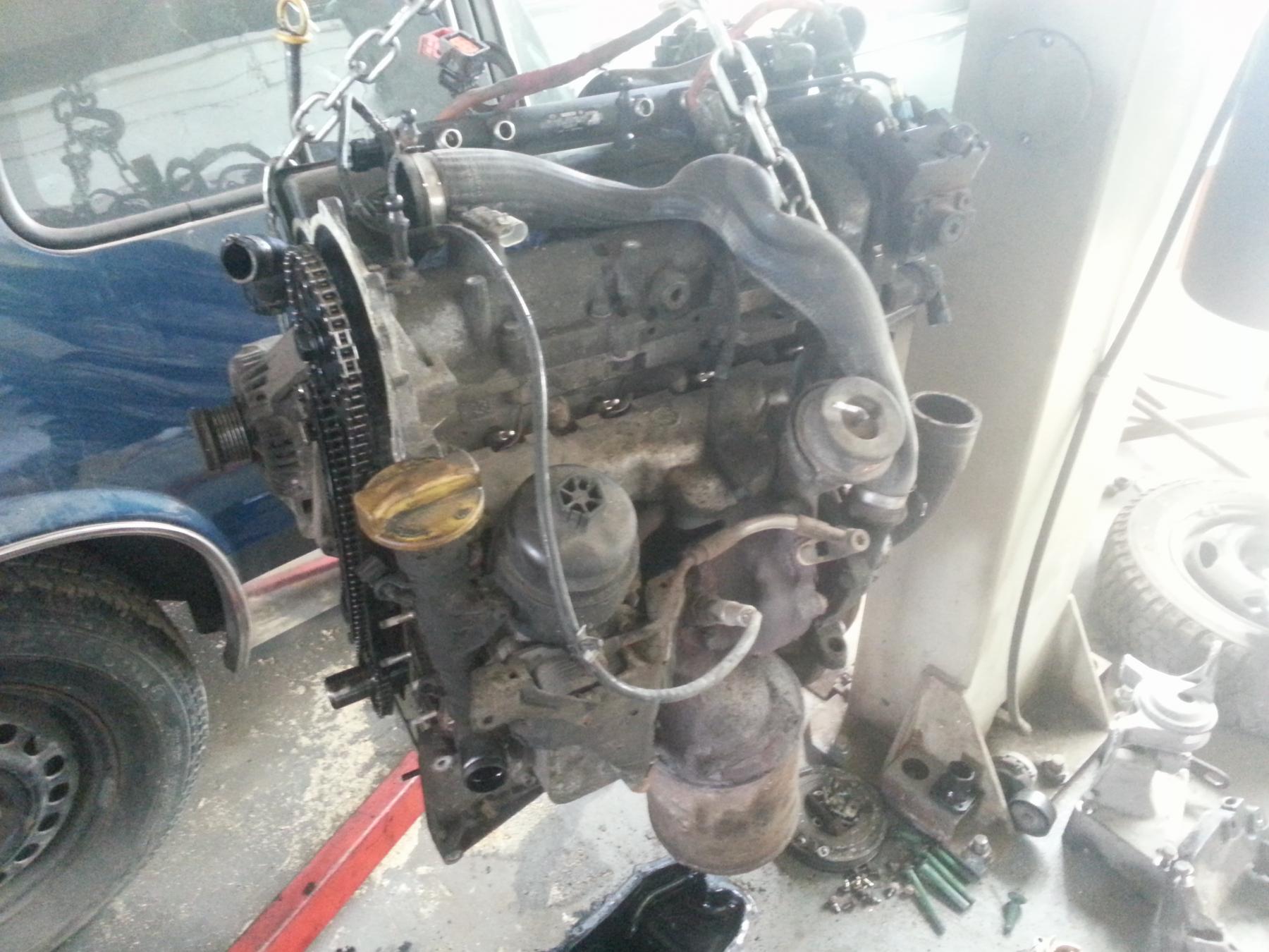

    По дороге из Эстонии домой, на границе, загорелась маслёнка, через 1 км машина заглохла, далее через несколько попыток и ещё пару км машина встала окончательно, заводить больше не пытался. Вызвал эвакуатор, на следущий день приговор - нет давления масла.

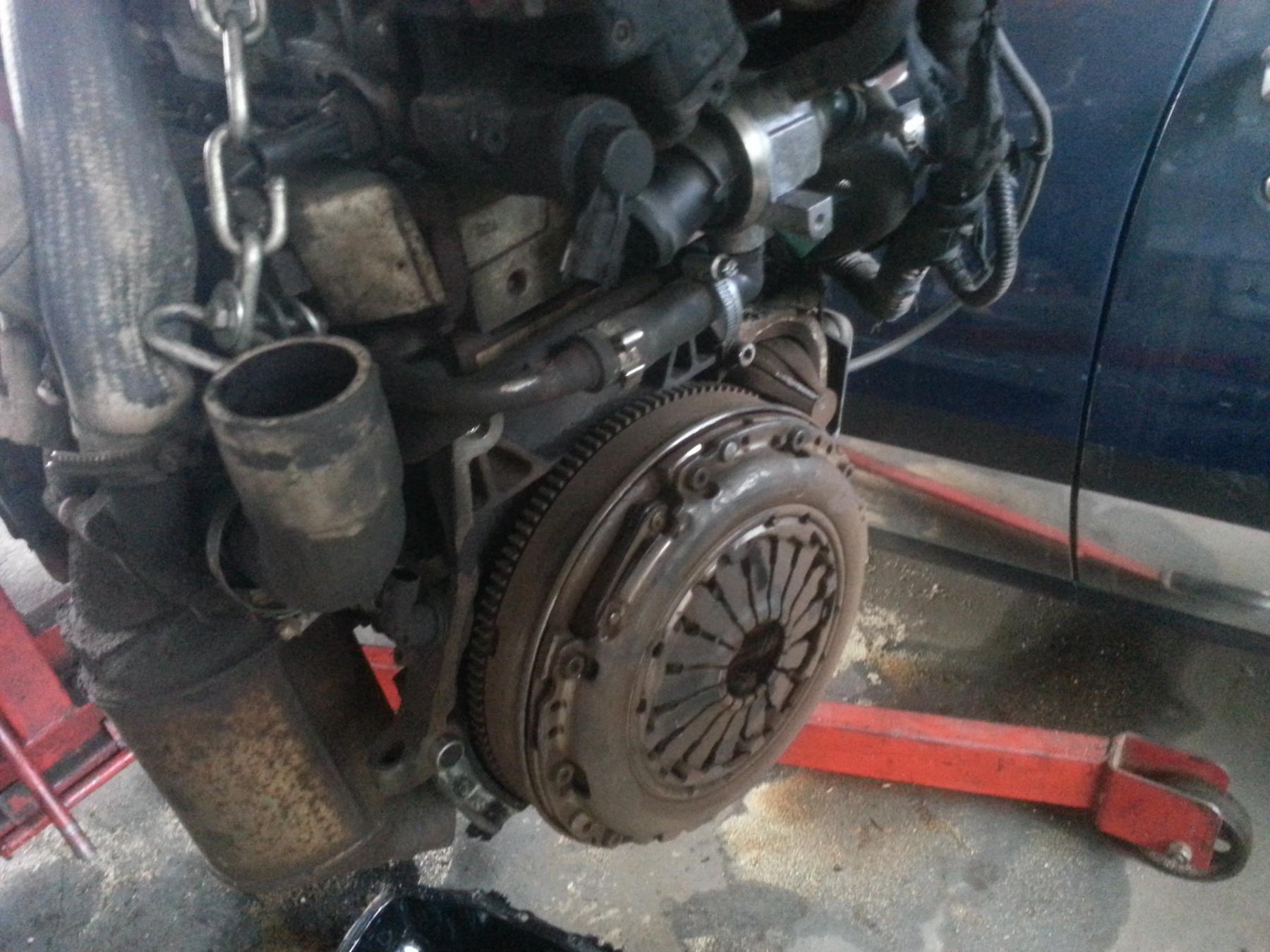

    Сняли двигатель - замена цепи + натяжителя и тд. Вместе с этим, раз уж двигатель сняли, решил поменять заодно и маховик, выжимной подшипник, ну там сразу и сцепление с корзиной.
    БУ вариантов не было, всё пришлось брать новое, так вот, теперь назрел вопрос, чтобы на будущее знать, стоило ли заморачиваться сменой двигателя на более распространённый 1.7, допустим в Литве?
    По деталям пока вышло 900 евро + работа +/- 300.
    Вопросы:
    1) Реально ли было в такой бюджет уложиться и махнуть двигатель, ещё учитывая тот факт что теоретически двигательно можно продать с новой цепью(рем. комплект цепи примерно 160 евро).
    2) Маховик одномассовый или двухмассовый, разница в цене примерно 200 евро, стоит ли заморачиваться? :green:

    +Вкладыши :gigi:
  12. NEC
    если вкладыши - то мотор ata:
  13. Алтурик
    С мотором все ок, один вкладыш только царапан немного.
