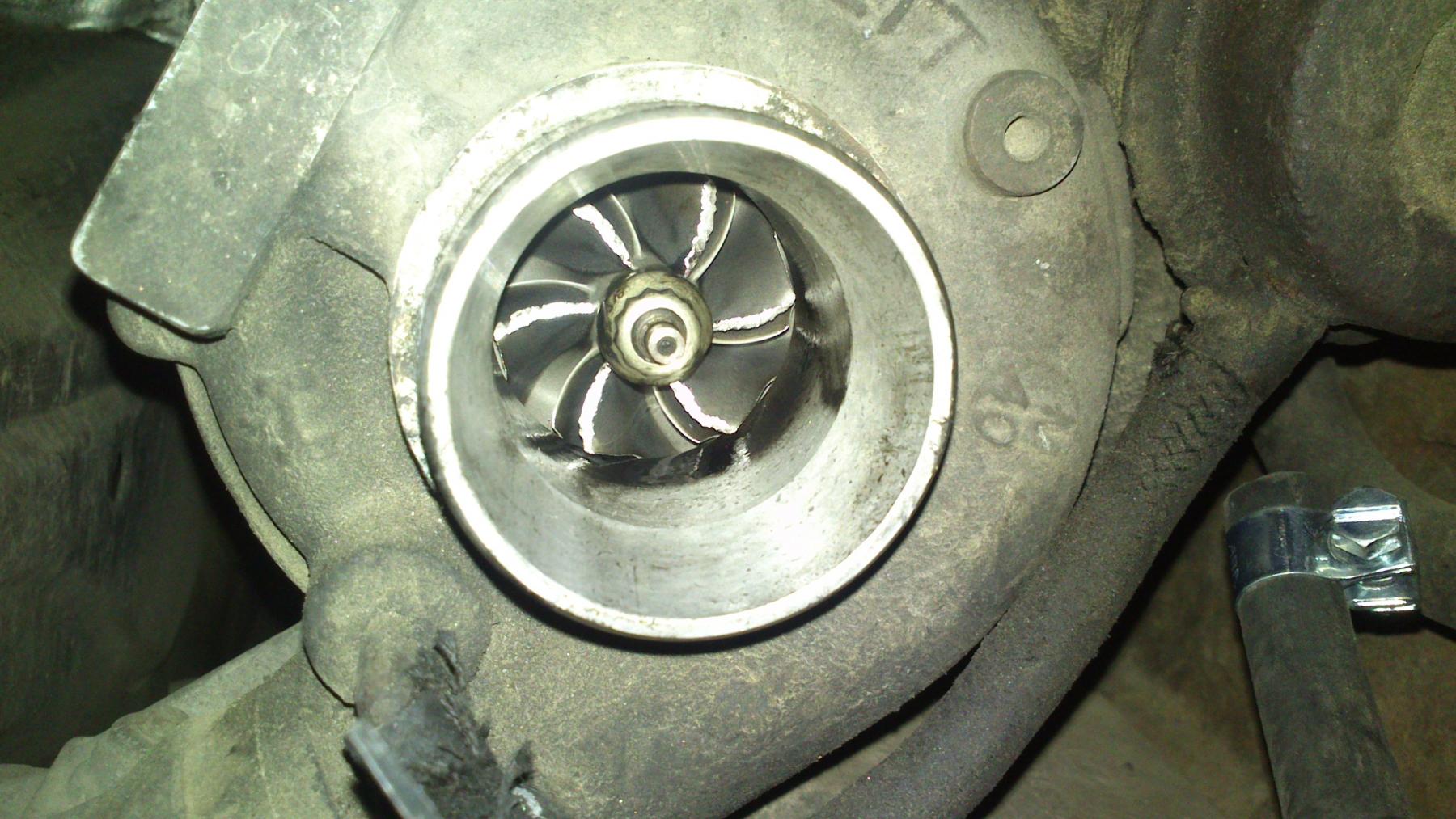

    Всем хай, вообщем с утра приехал на работу, а вечером уехать не получилось, завёл машину всёё как обычно включаю 1 разгоняюсь, вкл. 2 и обороты не растут,тяги нет,какбы нереально большой провал мощности,на газ вообше не реагирует, про 3 передачу вообще молчу, на задней и на первой скорости разгоняется но бывает с провалами тоже, крч больше 30 км/ч я не разогнался, ехал на второй 30 кмч, на холостых обороты поднимает как и раньше
    снял патрубок от турбы и мне кажется лопасти сошли с вала,или так и было, очень далеко показалось стоят, и ктото их еше погрыз чтоле, крч псц:ass: о чего турбу так убило ?

    так заведи посмотри она крутится вообще?
    пальцами крутится? масло с глушителя не течет, уровень есть?

    пальцами крутится,заводил смотрел всё крутилось, уровень впорядке
    не может голова тнвд ?

    Какая то фигня попала в турбину тебе, во всасывающую часть. Вот допустим как в моём случаи сто лет назад
    Машина ехала нормально. У тебя косяк в другом.

    значит турбину не меняю пока, не понимаю почему на первой разгоняется гуд,переключаю вторую и всё провал до 1200 оборотов и выше не идёт всё
