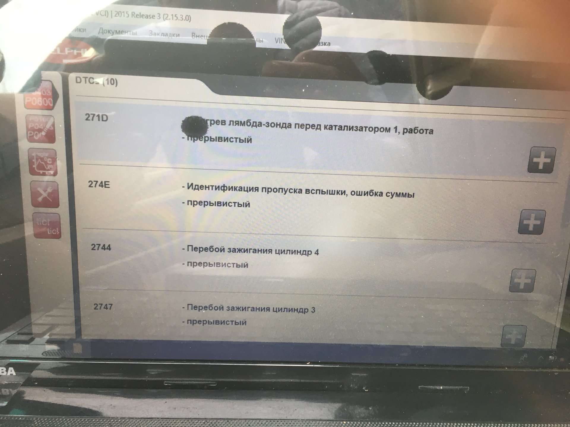

    Dobrij denj mozet konibutj pamoch? 4.5 benzin sevodna zavjol vikinula check engine i mosina troit 4 i 3 cilindr. ranwe bila takoe tolka na gaze was uze na binzine. moet ktota podskazet? kotywki ile valvotronik vinovat?

    svechi pomenjal katuwki pomenjam toze samoe was podkluchu kompu poprobuju skinutj osibki

    Нужно глянуть импульсы на катушки и форсунки.
    Далее махнуть местами свечи/катушки/форсунки. Если ошибки перешла на исправный горшок - замена.
    Далее смотрит компрессию. Сначала мерим на холодном, затем горячем двигателе.
    Если ни чего не помогает просто отключаешь вальватраник. Просто скидываешь разъем, если перестала троить - поздравляю.
    А теперь скажи, тебе написанное выше чем то поможет?
