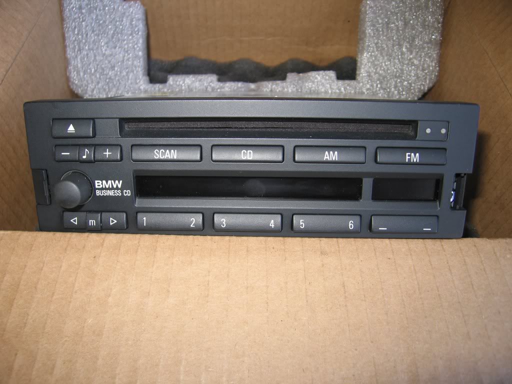

    Хелп. Поставил себе магнитолу оригинал всё работает ок но кнопки не горят , так и должно бить?

    В комплекте бил оригинальный штекер с 15 проводами а у меня всего их 13 на магнитолу и цвета проводов били другие поэтому купил переходник с евро фишки на оригинал

    Вот распиновка CD43, смотри чтоб на 13 пине + был, если он есть, то может просто подсветка сгорела? Твой на фото? Или из интернета фотку взял? Может от Лэндровера втюхали с зелёной подсветкой?

    классика жанра епт. переделали оем штекер на еврофишку, оставили только силовые провода. все остальные обрезаны и где то в косе остались. серый с красной полосой провод. отвечает за подсветку(во всем авто). скорее всего где то отрезан, ищи. должен идти на 13пин магнитолы, и будет тебе щастье. а лучше, найди всю фишку оригинал, и востанови проводку, для этой балалайки такой вариант, будет самый феншуй!
    ps. в принципе, в данном случае как гритса, репа и та мудренее... ничо сложного.

    Фото с интернета взял но имено такой и у меня.нет он не от ровера.
