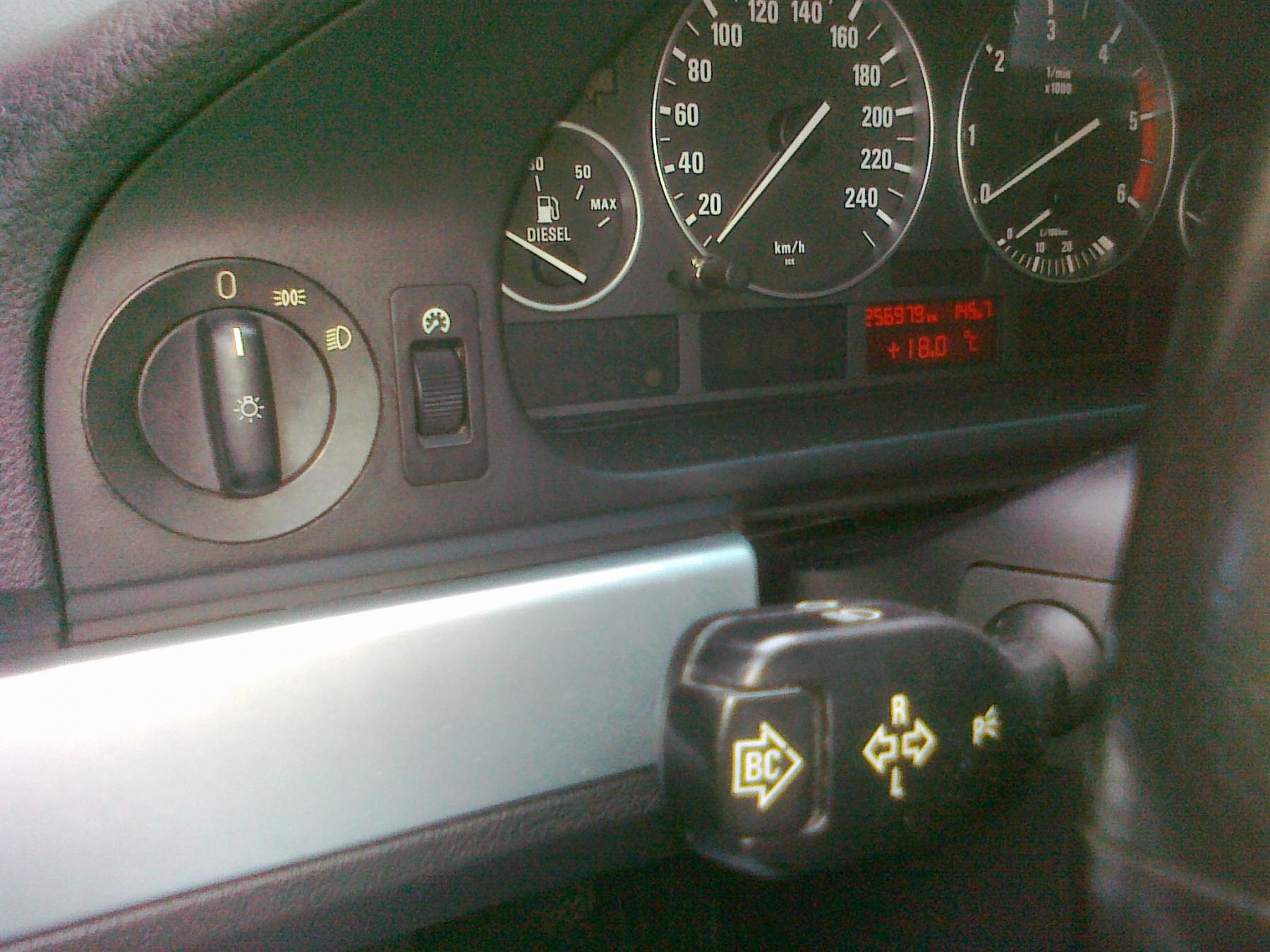

    .. да, выгоревшие пиксели, как я понимаю, это болезнь этого кузова. Надо бы отремонтировать или поменять на такой же, но рабочий. И тут вдруг возник вопрос- а не меняный ли он уже? Просто на подрулевом переключателе есть кнопка "ВС", а здесь её почему-то нет. :hz: Просто насколько я помню, в е34, если была кнопка на подрулевом переключателе, то был собственно и полный БК вместо часов...

    У меня такой же сетап был. На сколько знаю, MID с кнопкой БК идет у тех, у кого стоит полная панель (со строчкой). :so:

    Кнопка на руле только, чтоб щёлкать Бк на твоей маленькой приборке. Радио тупо поменяй с целыми пикселями, стоит дешевле ремонта. ДСП чтоб было, надо менять блоки и т.д.
