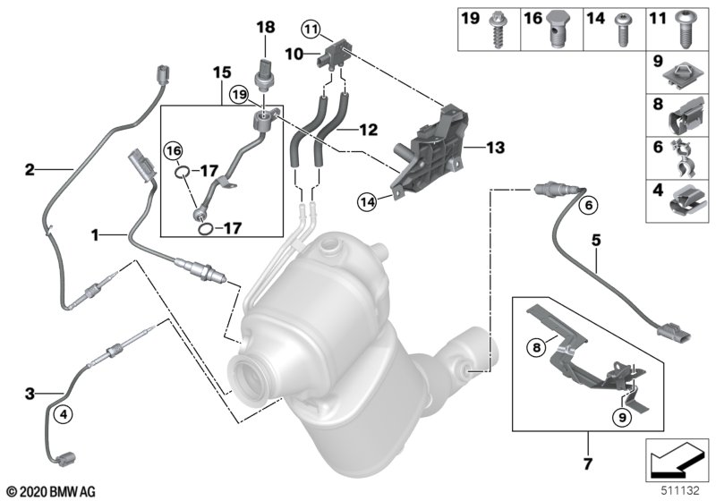

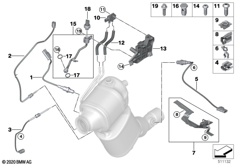

    Добрый день! Немогу разобратся с номером детали а именно с датчиком кислорода перед катализатором, если есть возможность напишите номер детали, 320d g21 mild hybrid. Благодарю
  2. sergio
    4,524
    804
    Добрый. Чтобы разобраться, нужен VIN.
  3. Raimonds
    Raimonds New Member
    6 май 2025
    11
    Вот пожалуйста
    WBA11DZ010FL18487
  4. sergio
    4,524
    804
    Деталь Nr. 1 на схеме: 13628589665

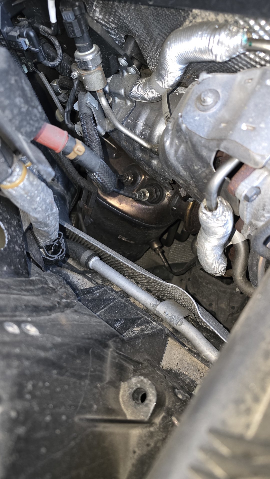

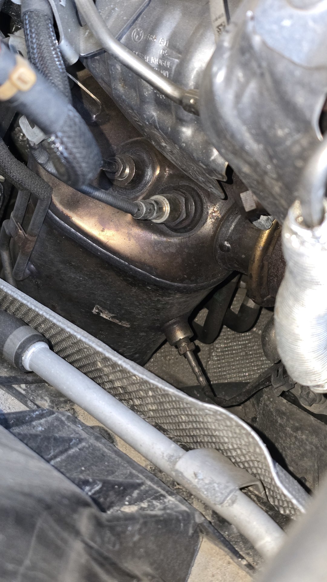

    Добрый день. Что бы его заменить можно добраться до него из под капота или снизу лудше?
  7. sergio
    4,524
    804
    Можно добраться из-под капота.

  10. Raimonds
    Raimonds New Member
    6 май 2025
    11
    Ещё можно уточнить который?
  11. аndzhi
    аndzhi Свой человек
    18 фев 2009
    2,860
    407
    Тот что под бОльший ключь.
    НО:
    в первую очередь посоветую никуда самостоятельно не лезть, если возникают вопросы "как найти на схеме?" и даже найдя на схеме остается вопрос "который из них?"
    :beer:
    gutta и Raimonds нравится это.
