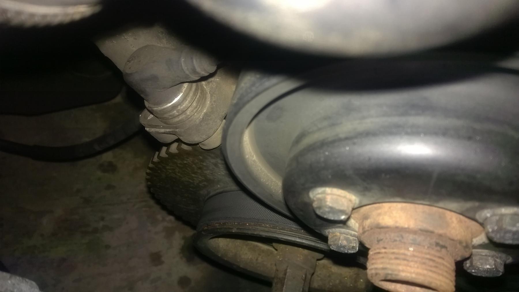

    Ну на шкиве колена - датчик колена=)

    конечно должен, там же есть место под винтик.

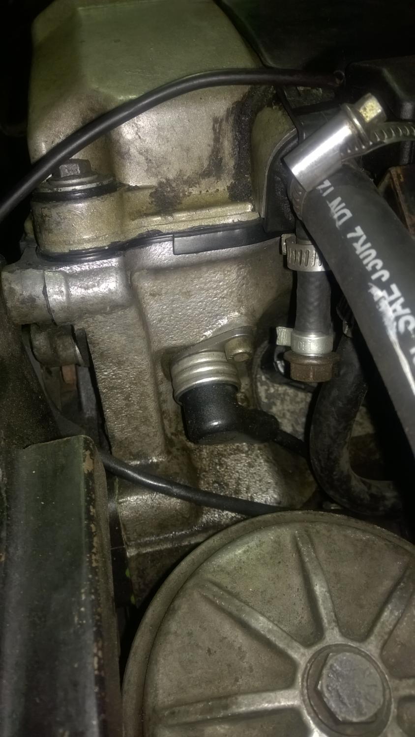

    Ну второй, значит распредвала. Ях3, я ездил на авто с ваносом, там немного по другому выглядело.

    второй на фото датчик распредвала, что у ваносного, что у простого и у м52 стоят они одинакого.
    п.с датчик коленвала должен привинчен быль 6кой на шестиграник.

    На фото видно что ухо, где должен быть прикручен дачик коленвала, чуток не прижато. Из-за этого он можен нормально не работать? Похоже что его не прикрутил ещё прежний владелец движка.
