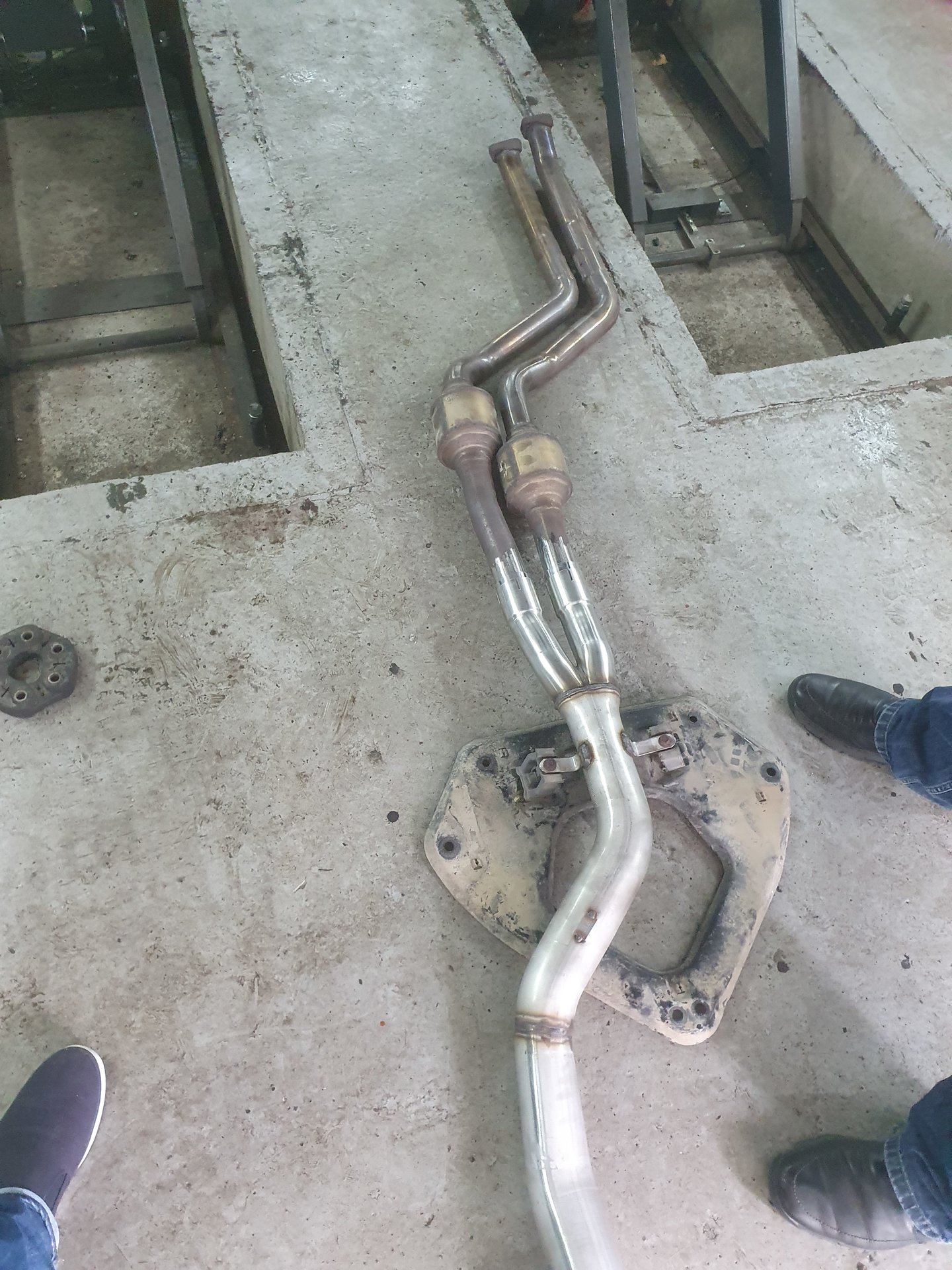

    Я с вторичными прохожу то
    А как на n55, одна труба к задней банке идёт?

    А где лямбда зонды?

    103
    На пауке
