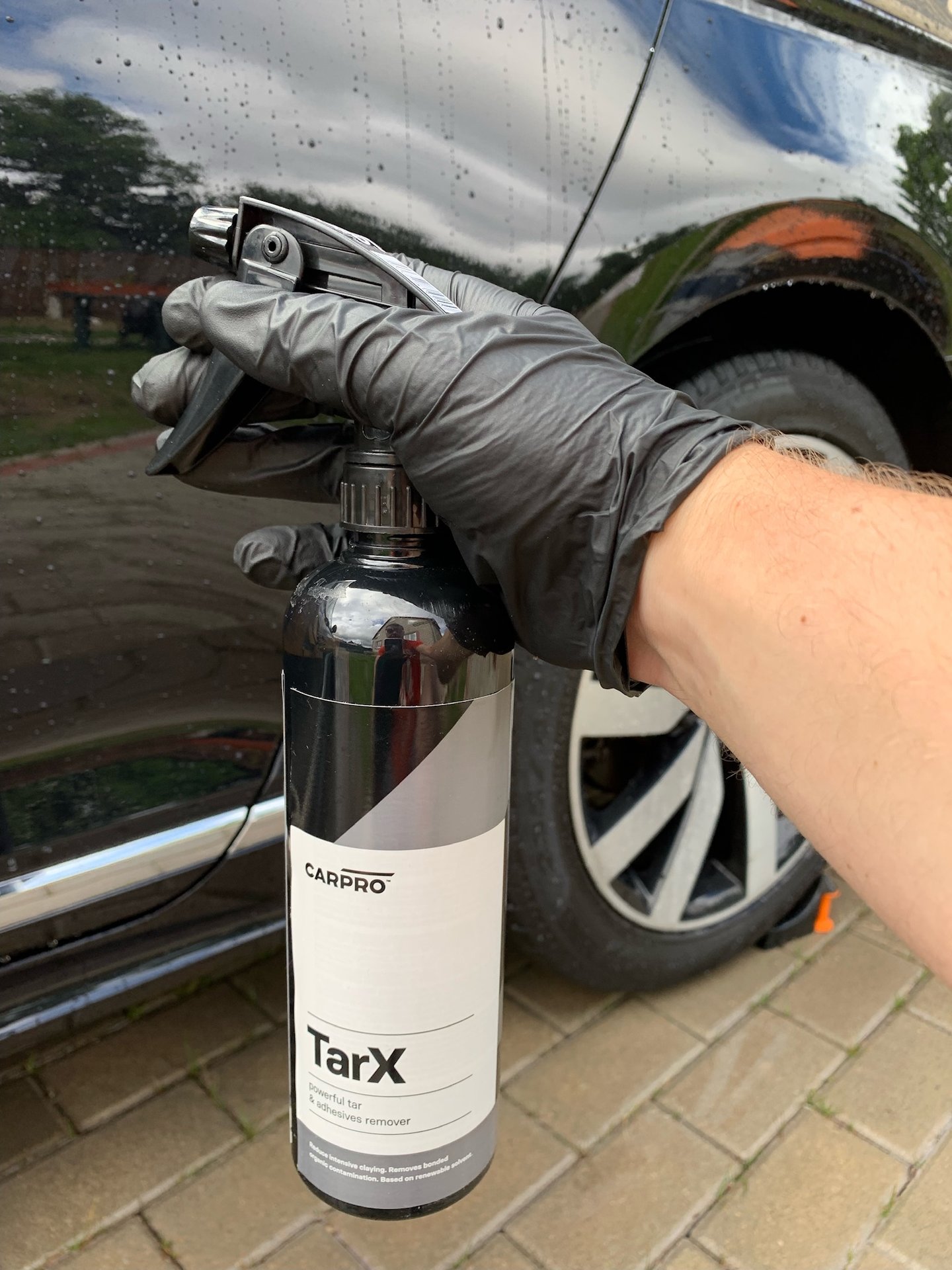

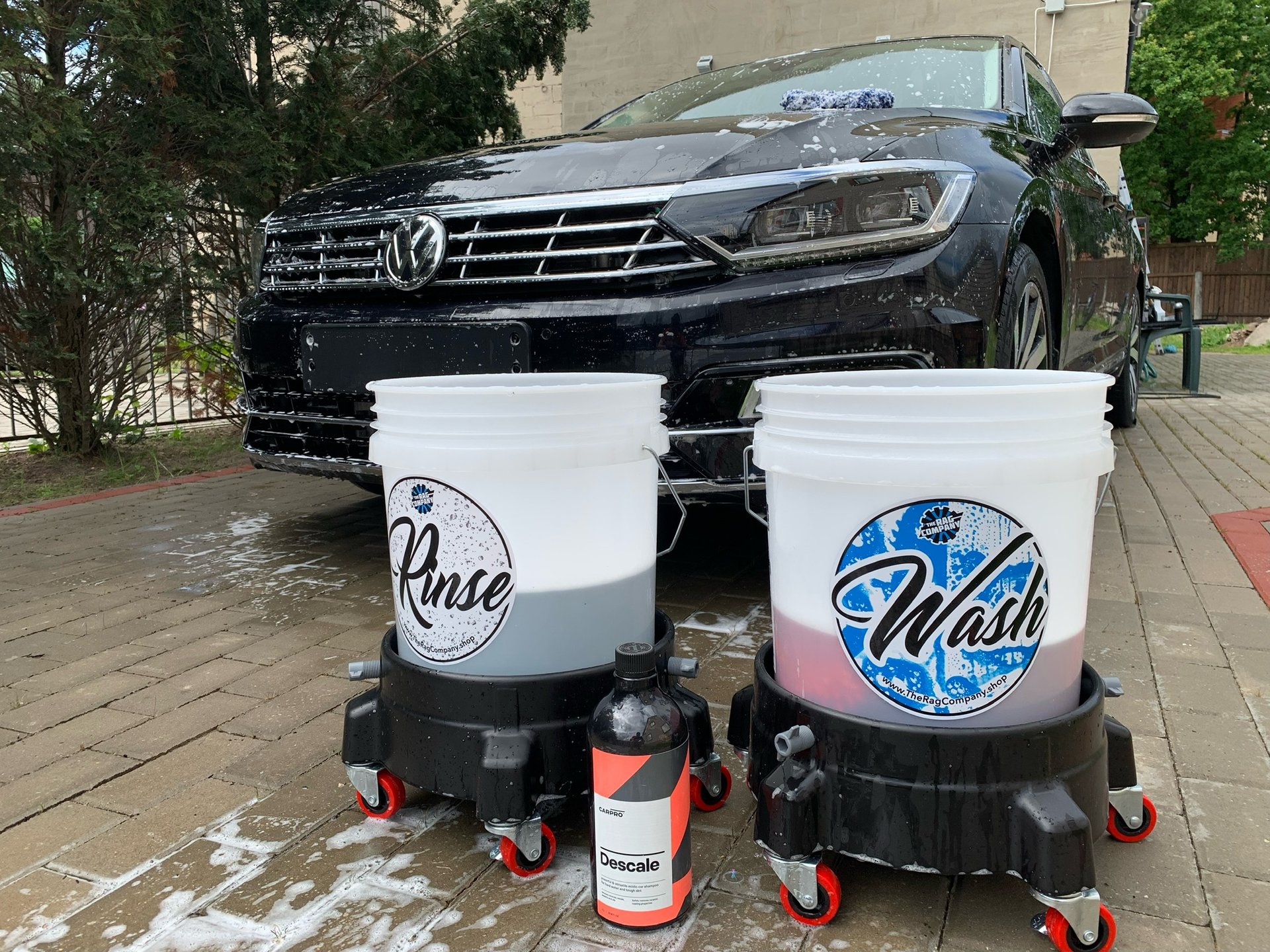

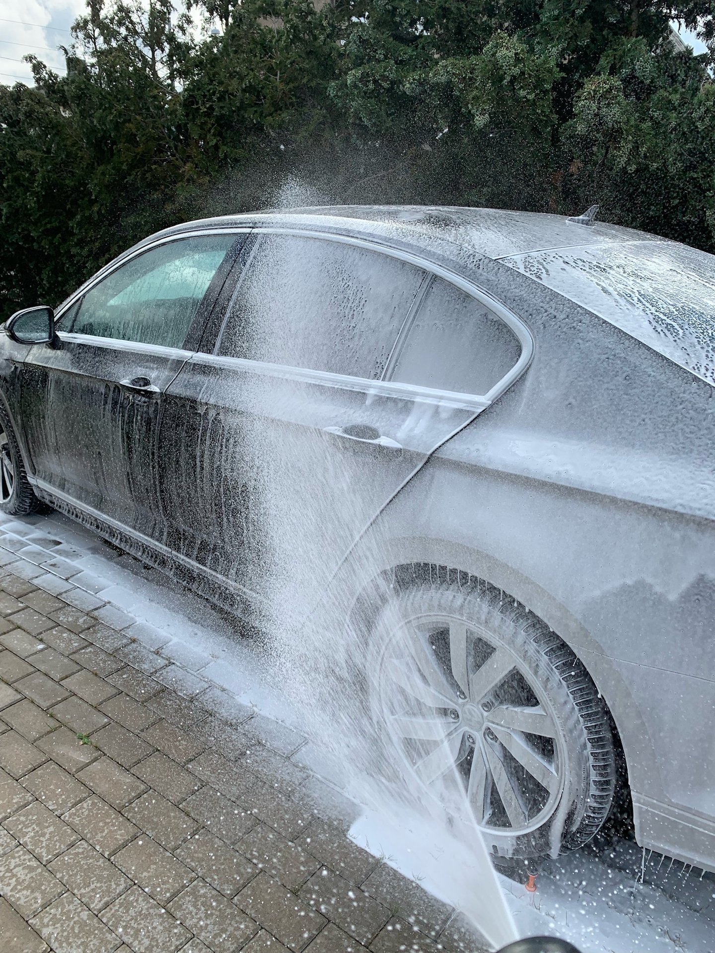

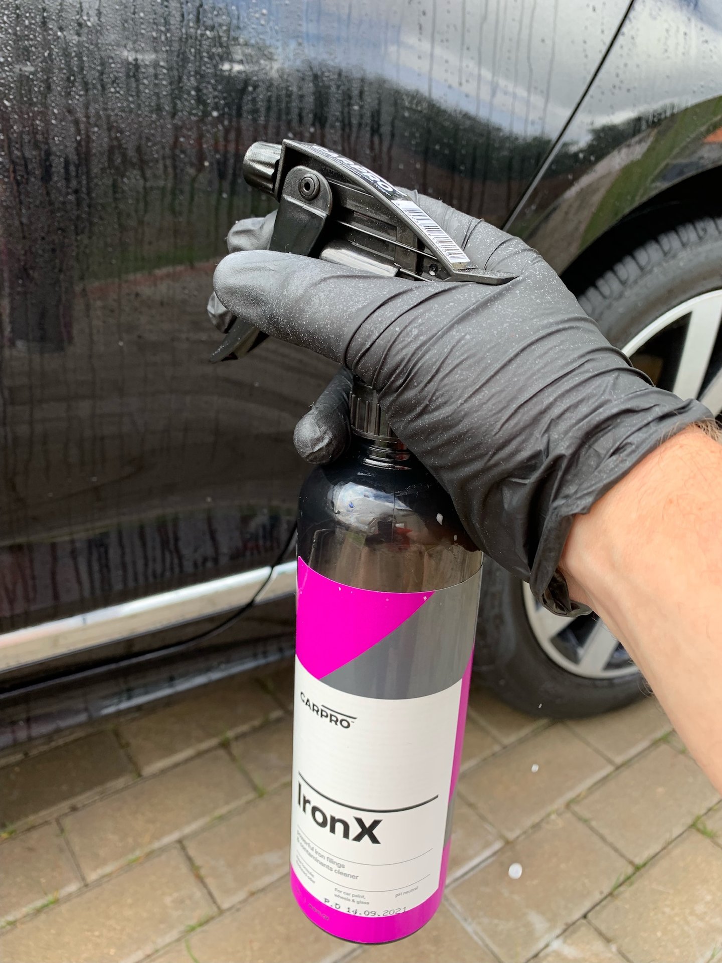

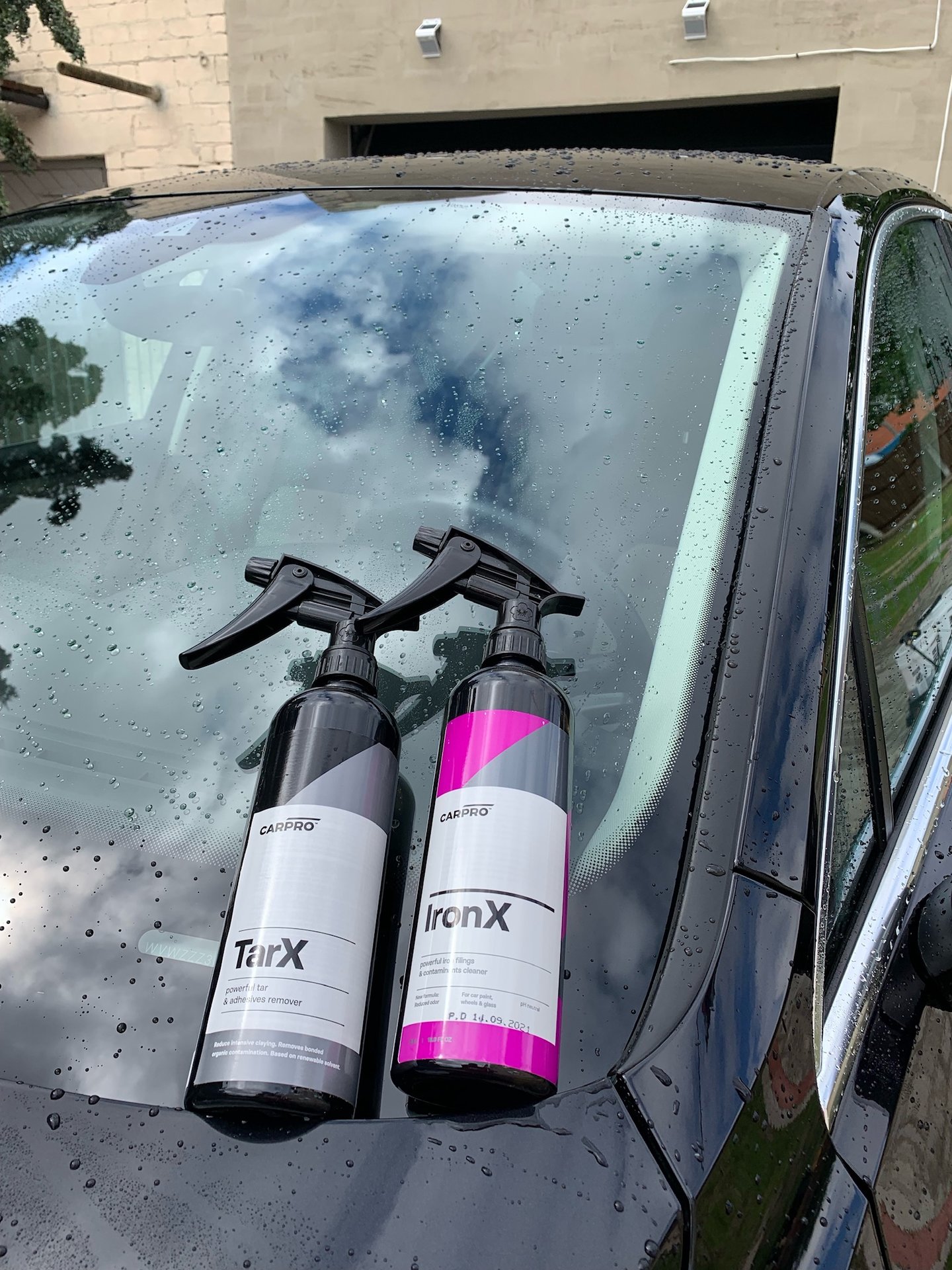

    Мойка и химическая очистка от металлических вкраплений CarPro IronX и от битума CarPro TarX:

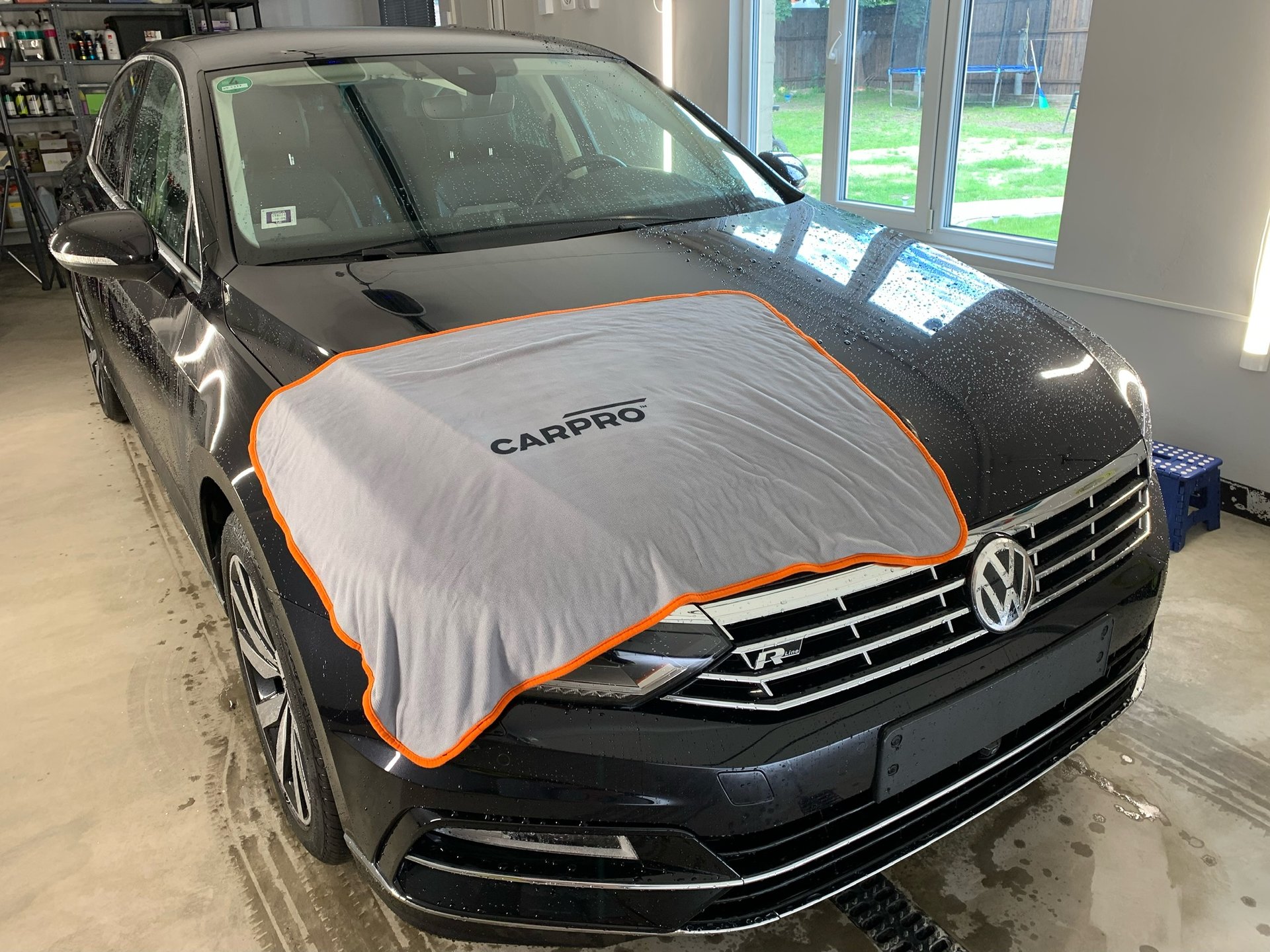

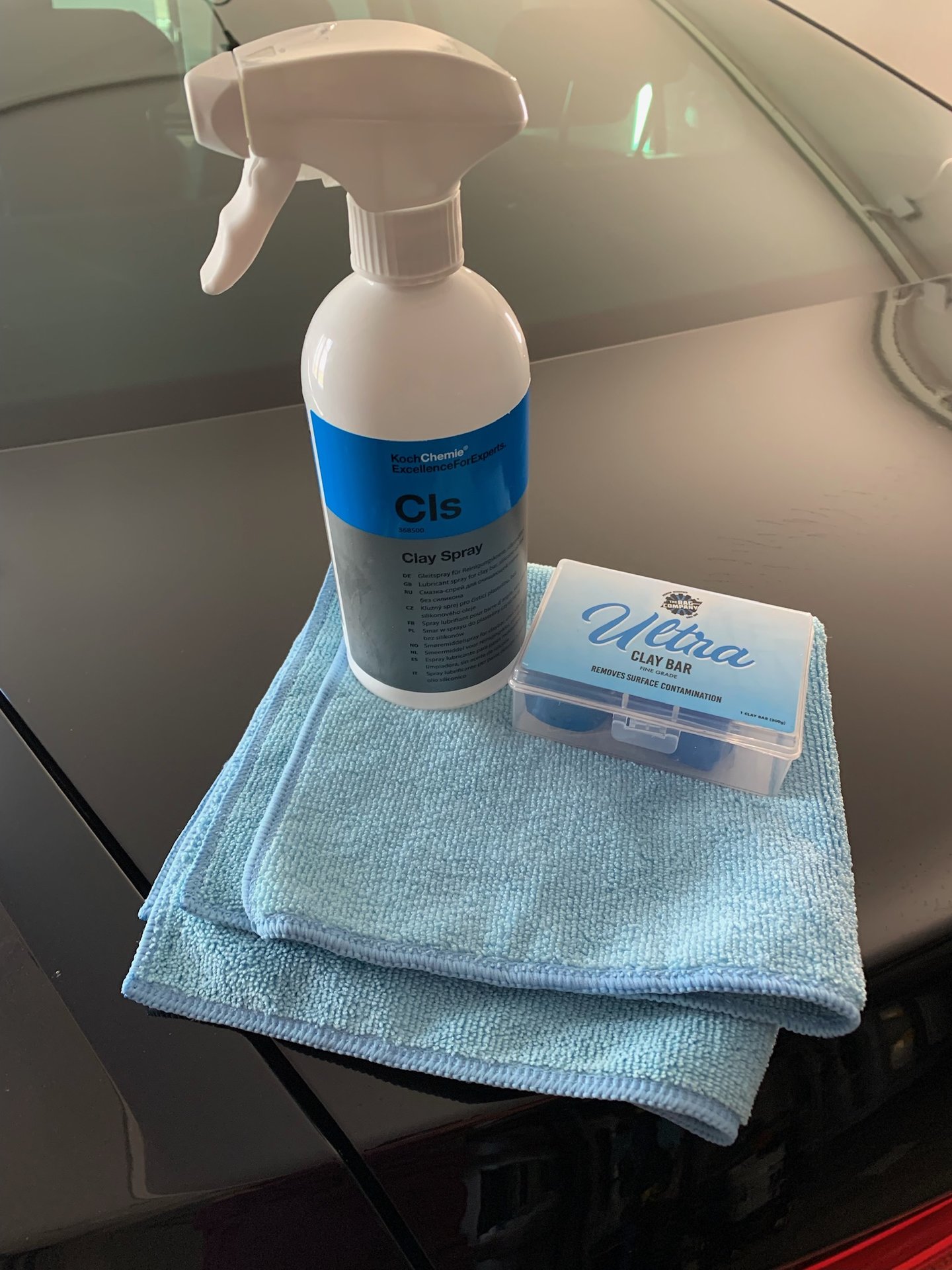

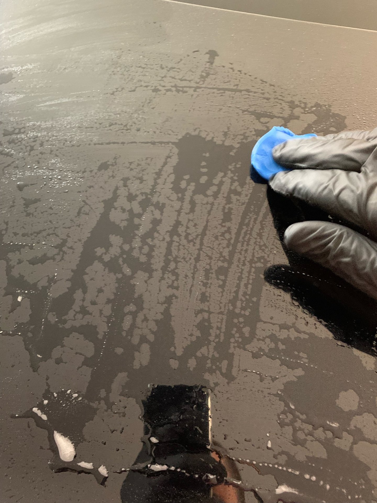

    Далее сушка и механическая очистка поверхности глиной:

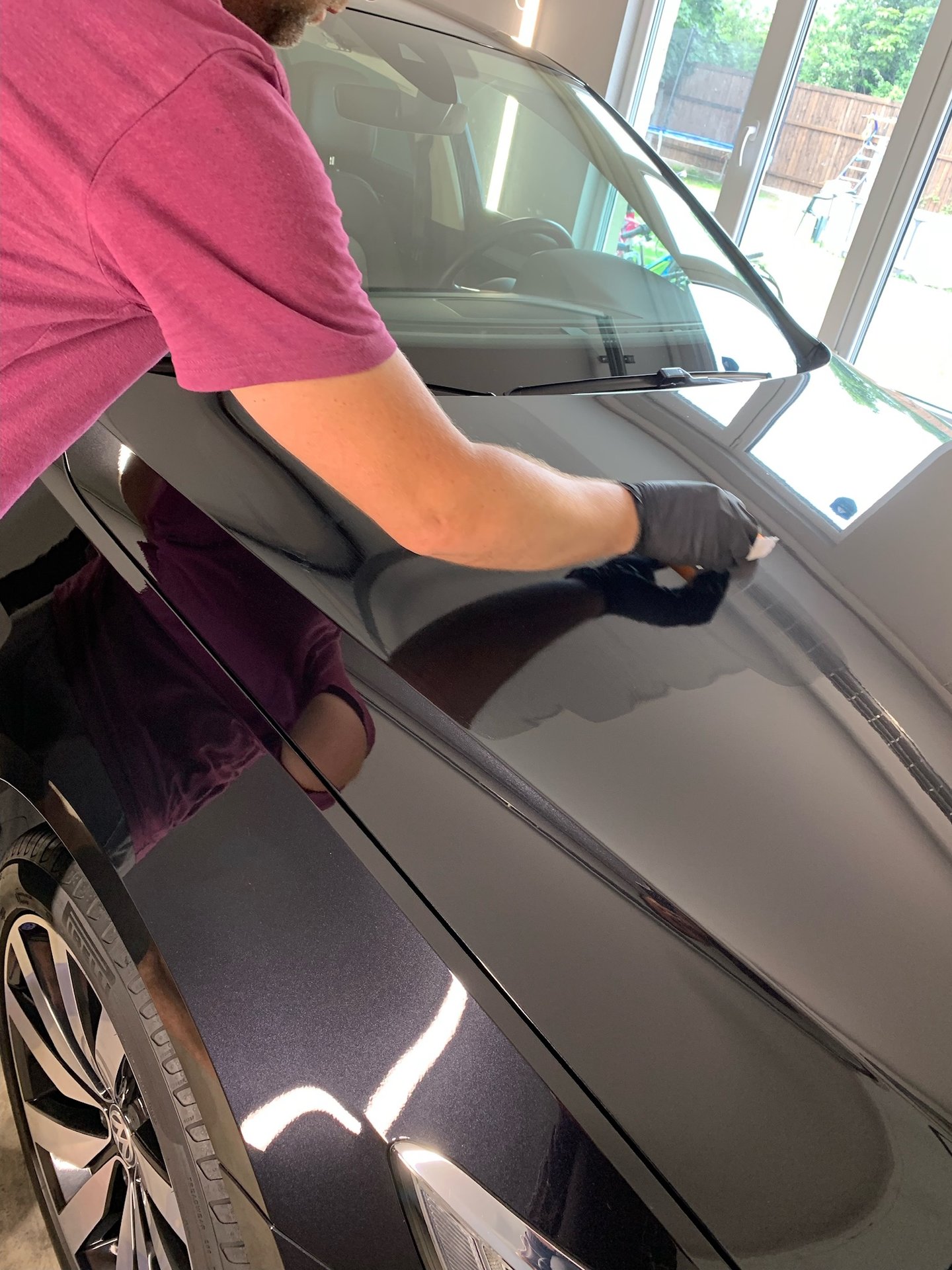

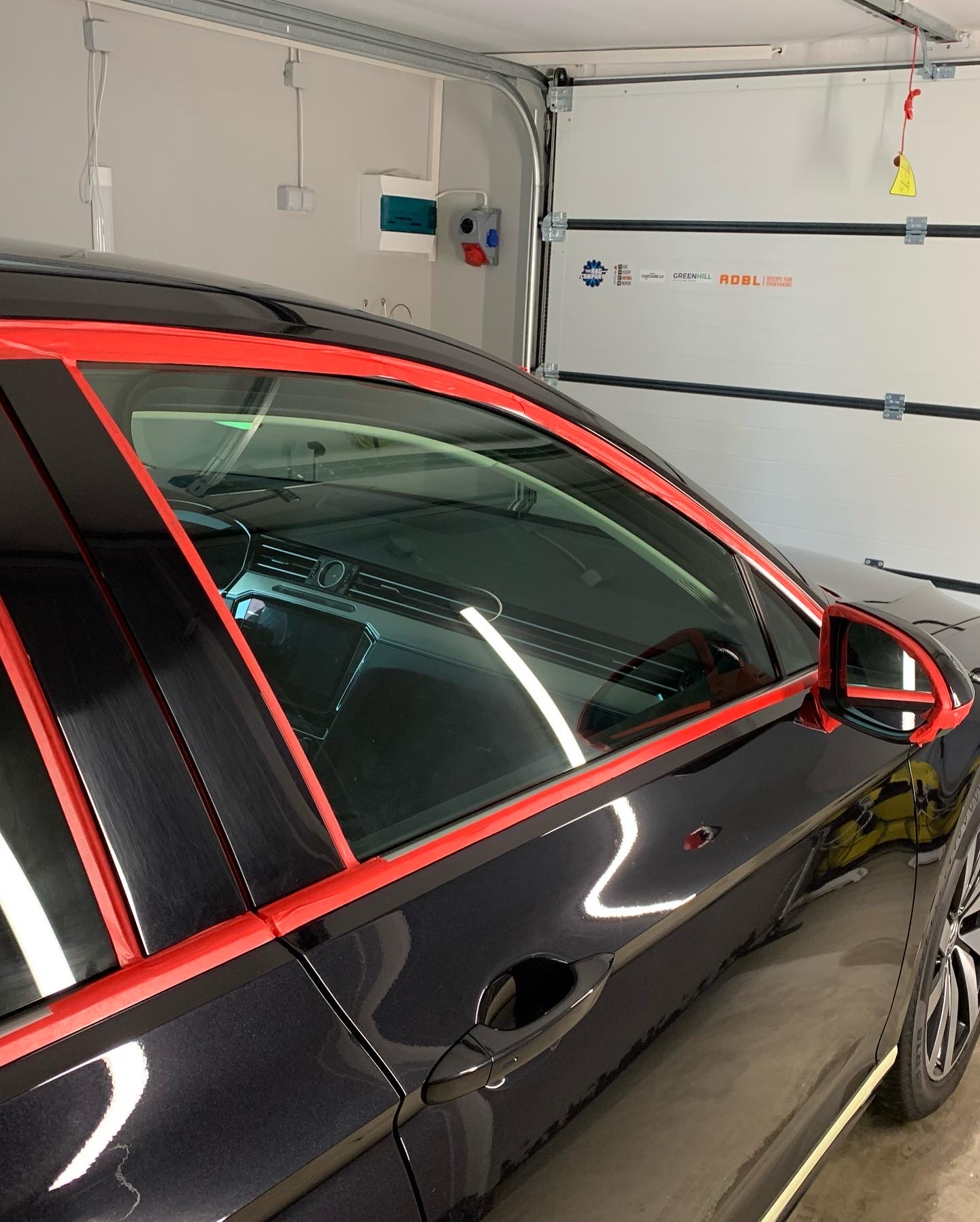

    Оклейка перед полировкой:

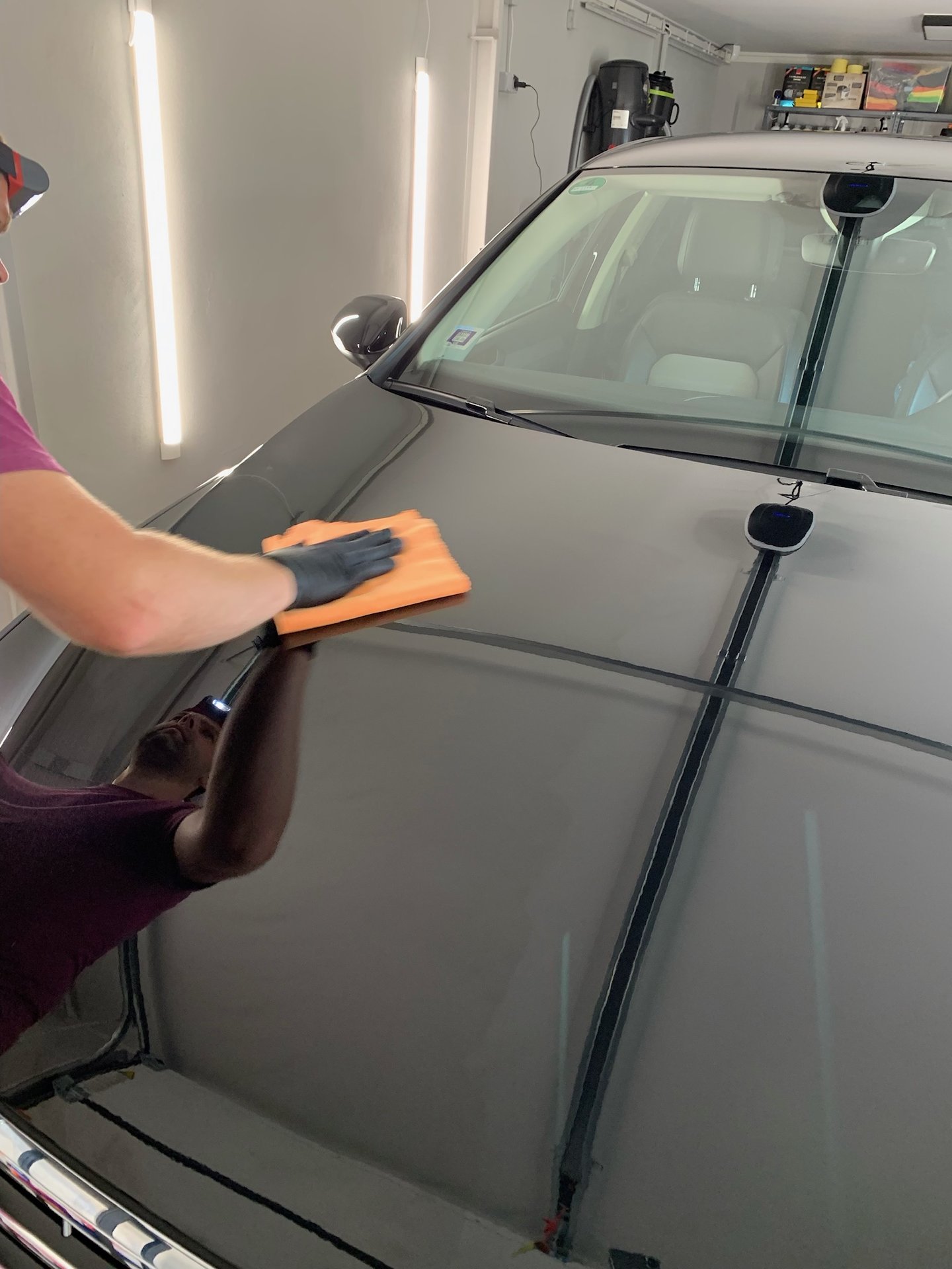

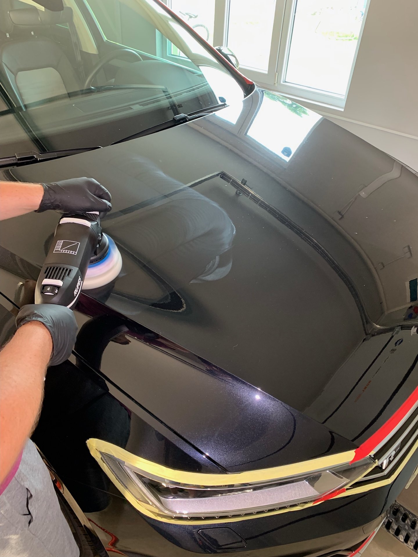

    Далее полировка в два шага. Первый проход сделал Koch Chemie F6 Fine Cut, далее CarPro Essence, которая также служит как праймер для керамики:

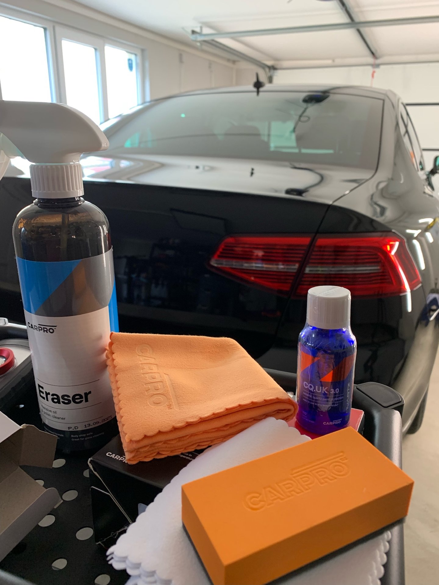

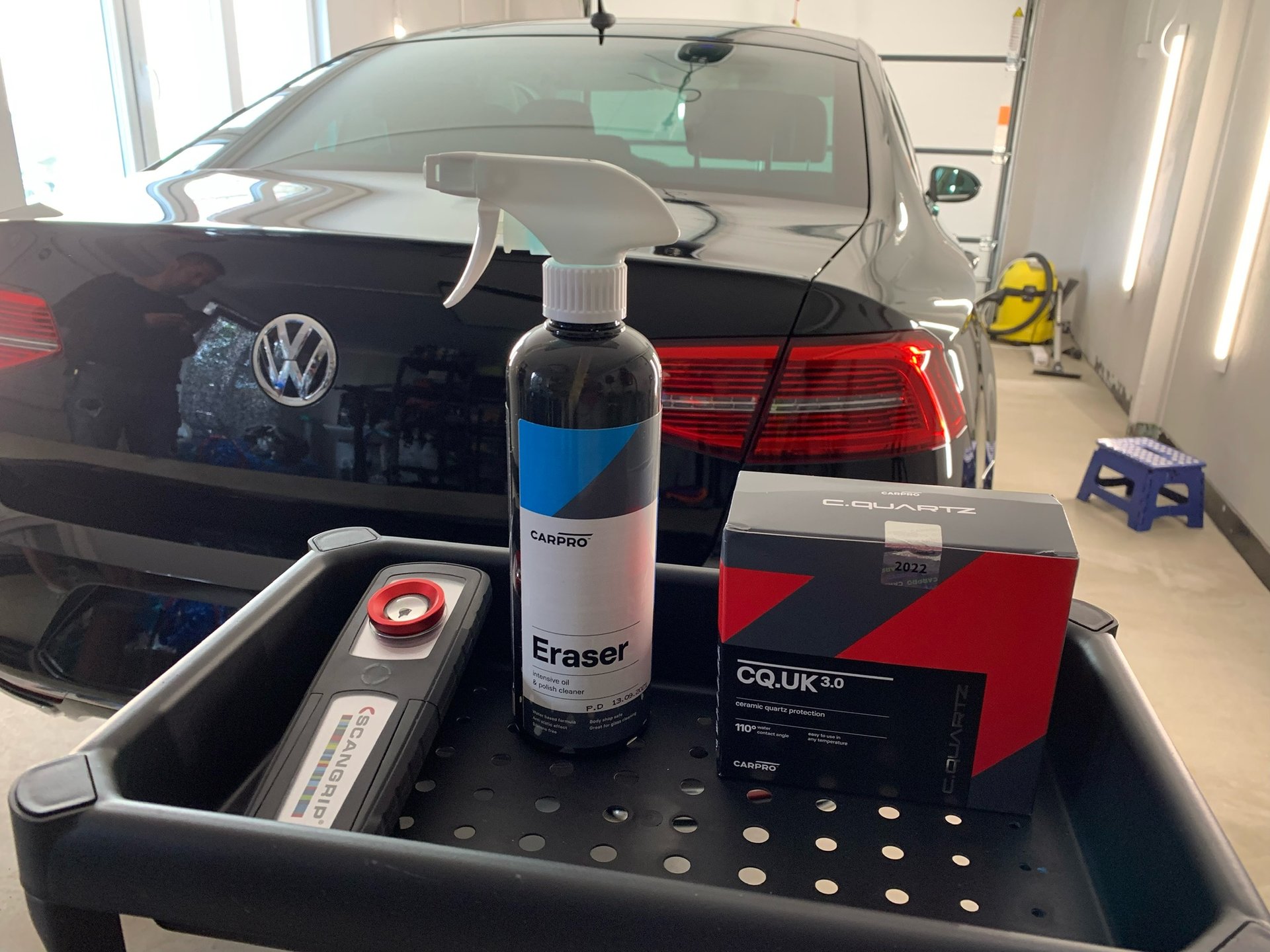

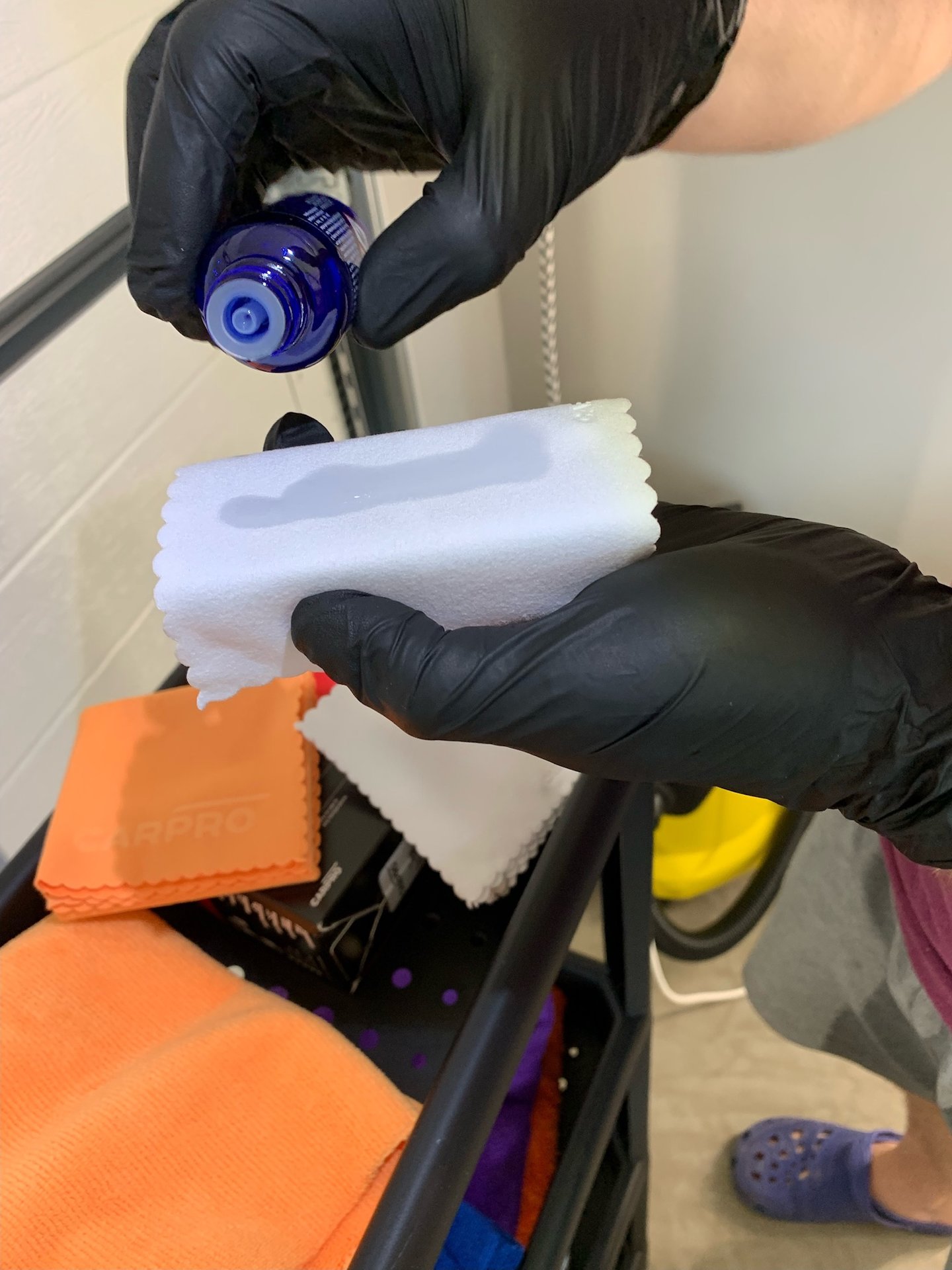

    Далее нанесение одного слоя керамики Carpro Cquartz UK 3.0:

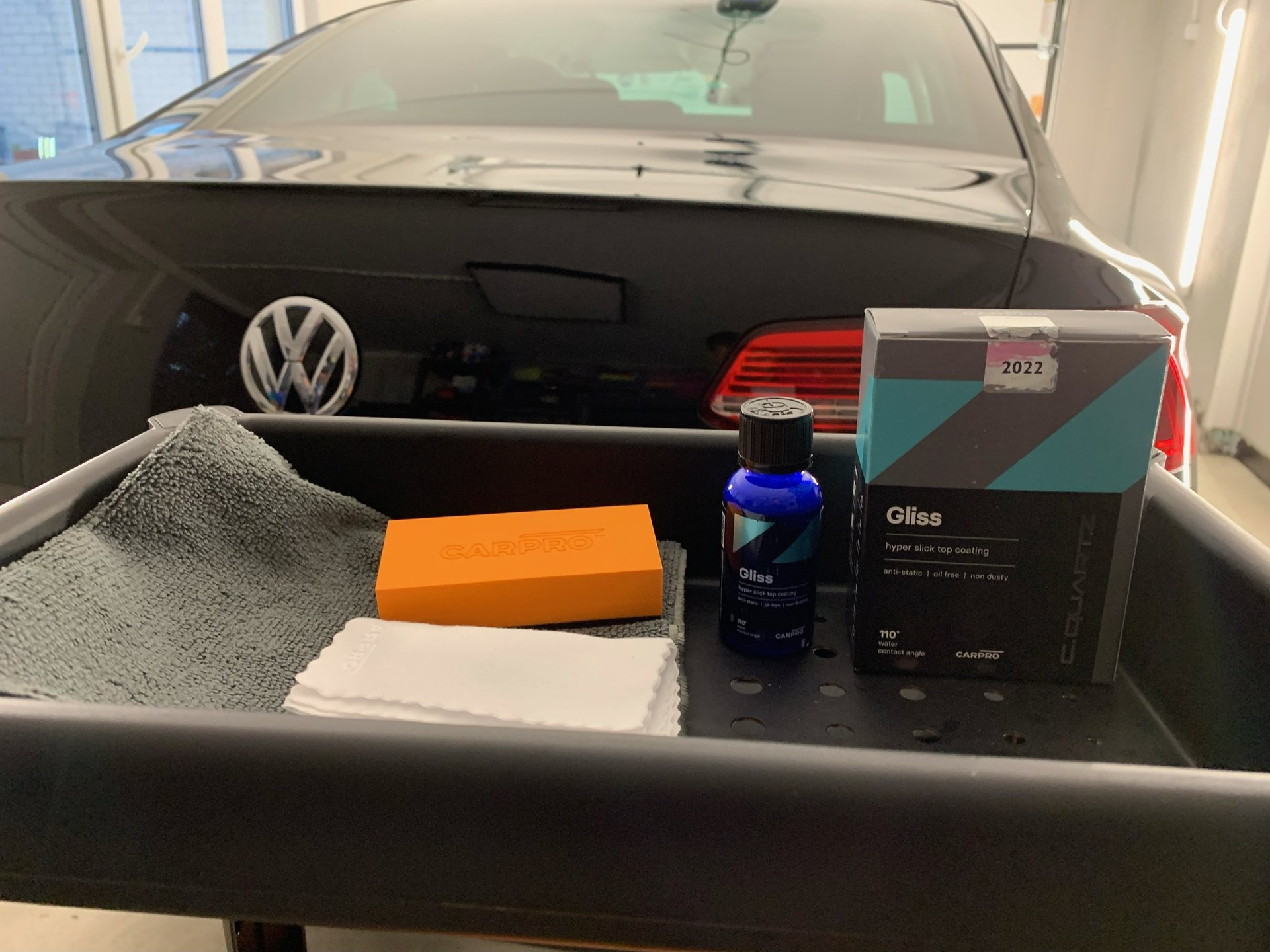

    Через 4 часа второй слой CarPro Gliss Top Coat:

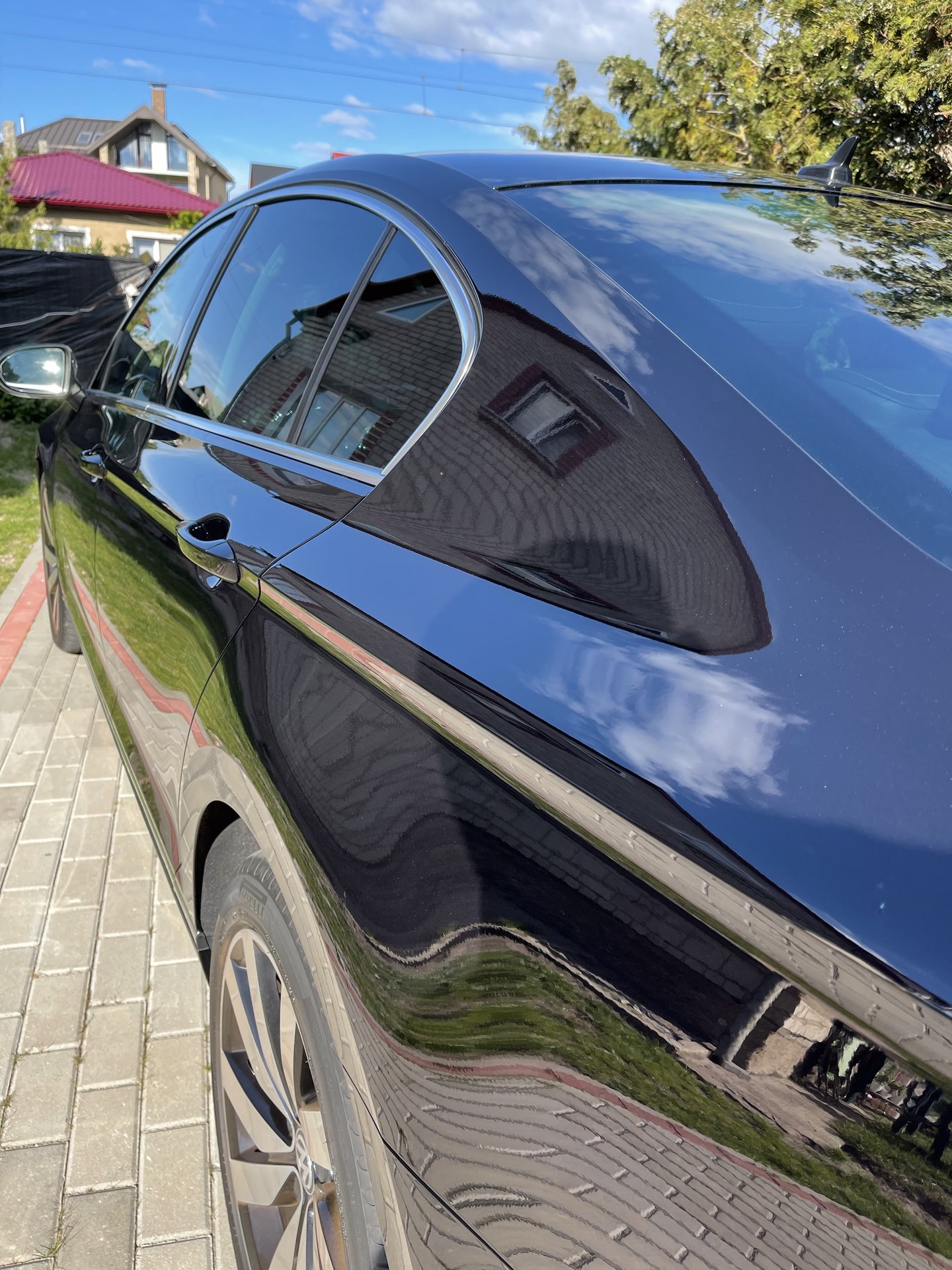

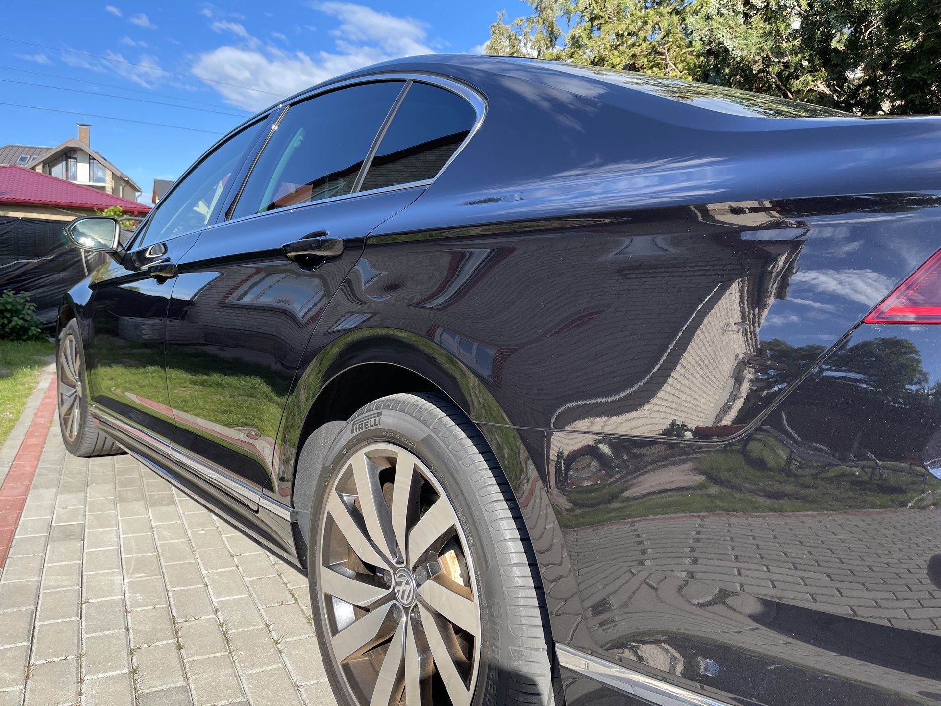

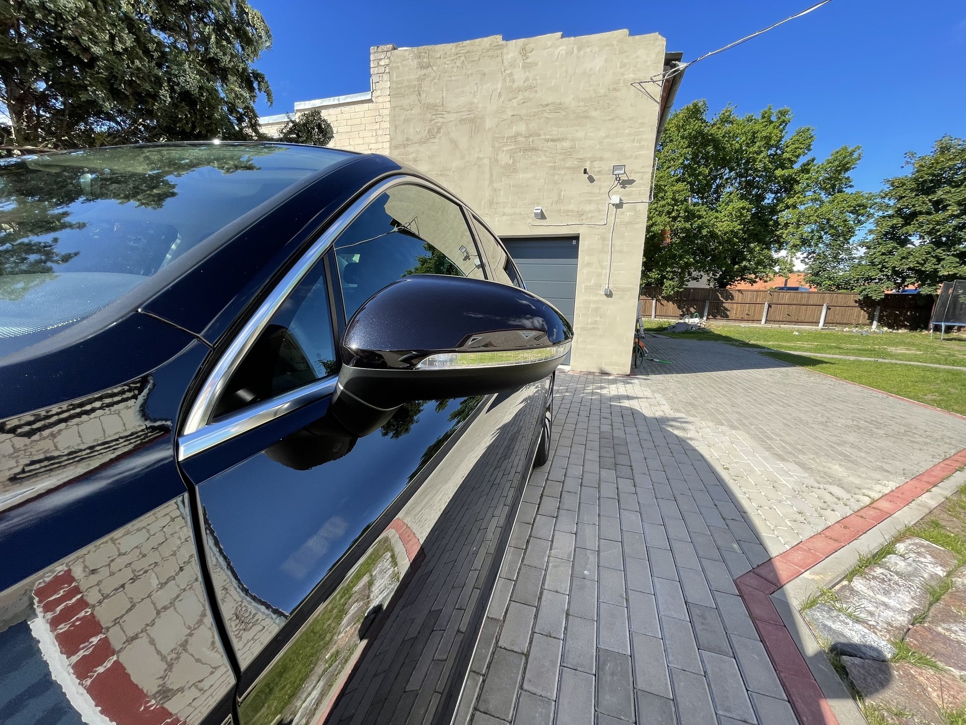

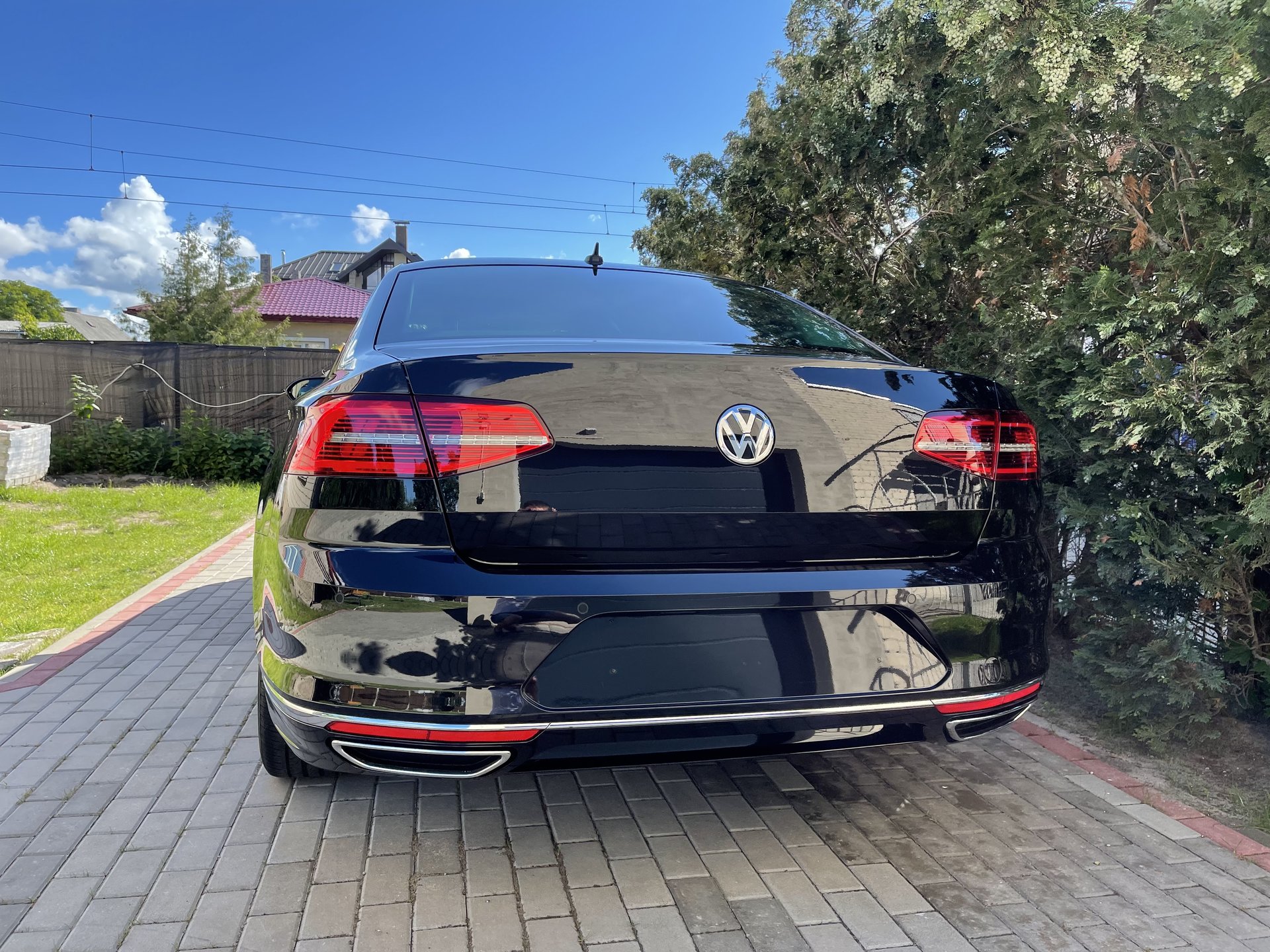

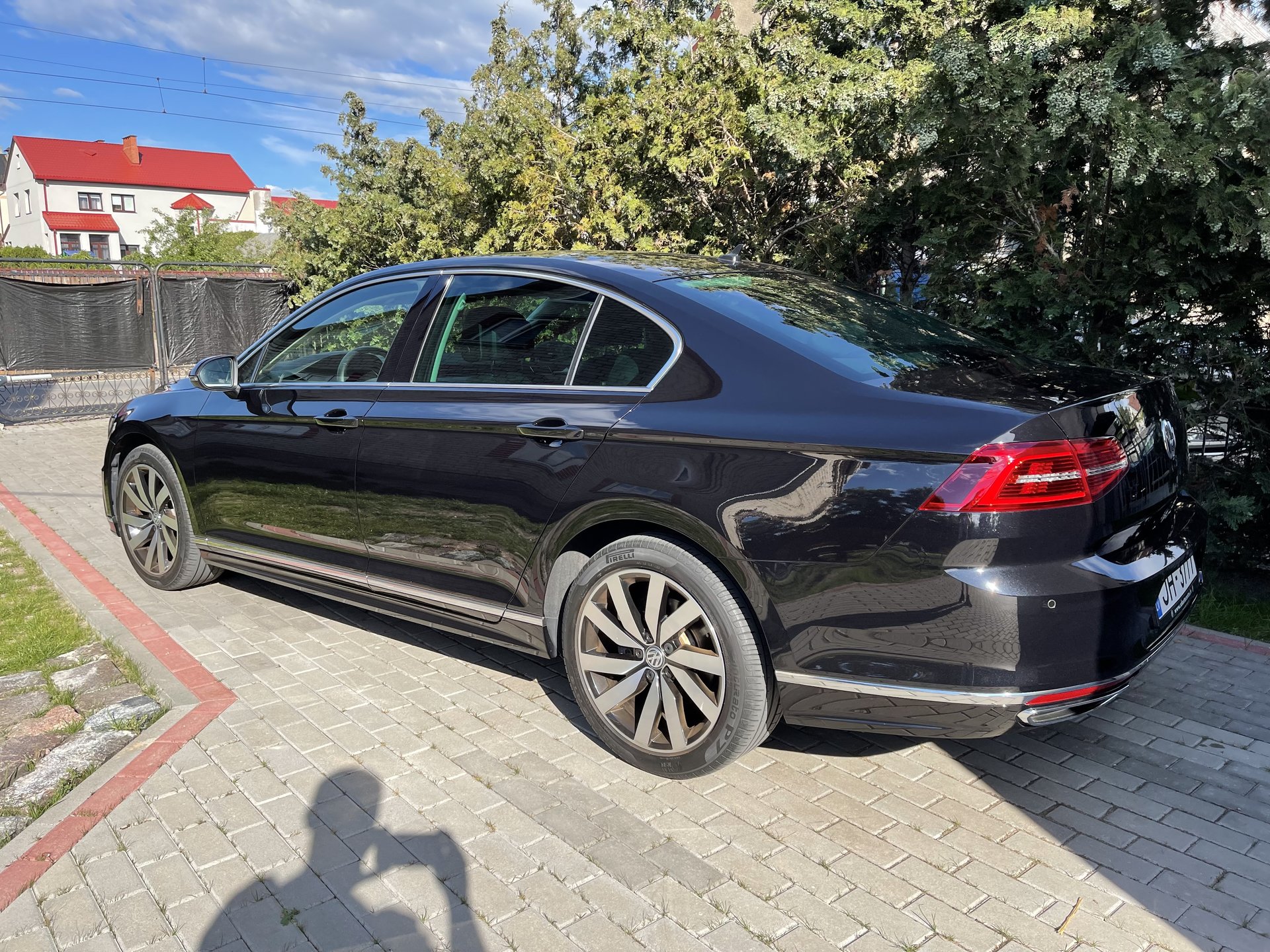

    Ну и собственно результат:
    52530FBA-DFC4-4698-9D27-664A8177D664.jpeg 36086993-7C86-40A1-A054-33E885E33288.jpeg
    Весь процесс занял два с половиной дня.

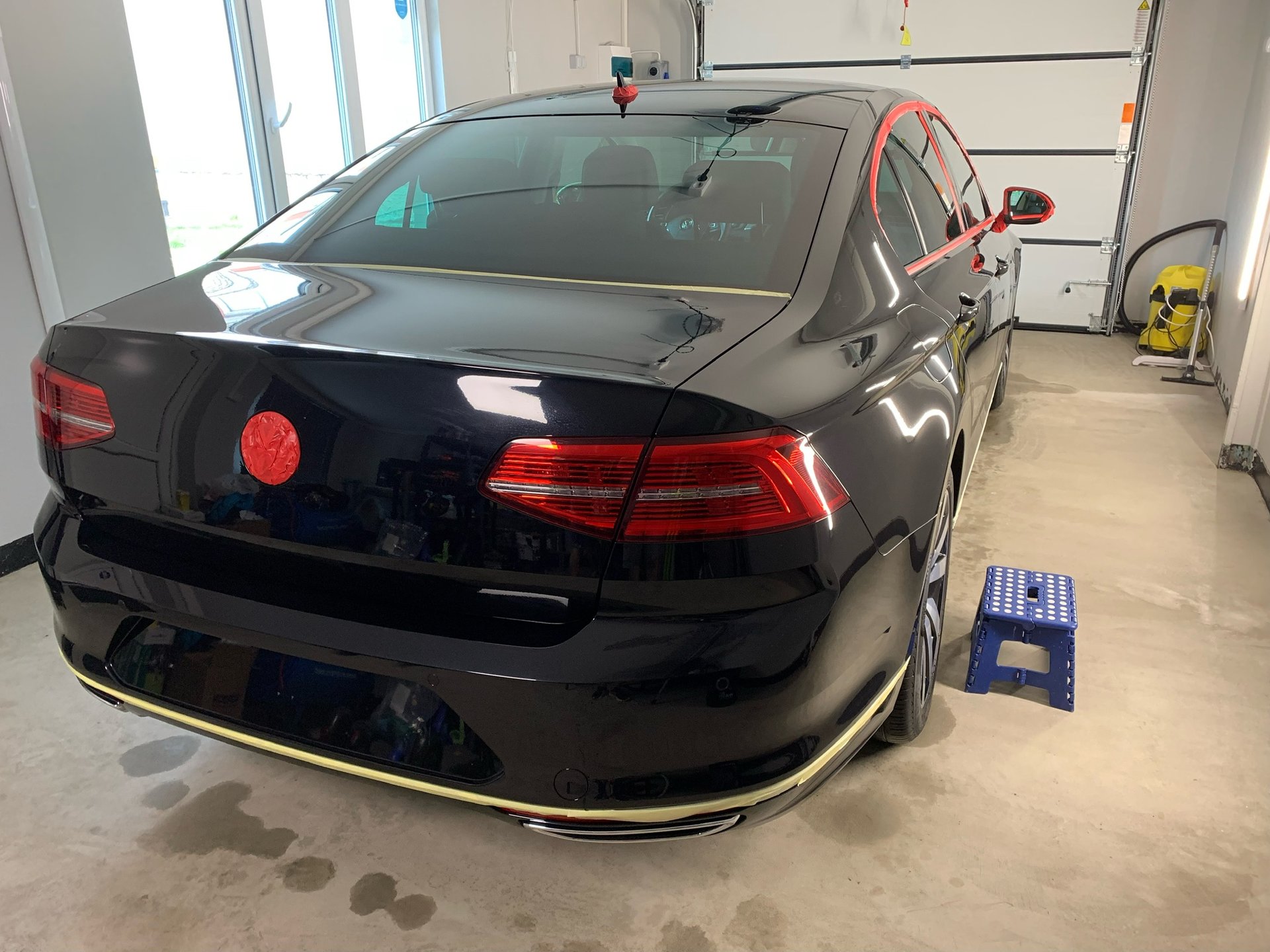

    где купить такую складную пластиковую подставку?

    Купил в лидле как-то, стоила копейки.
    a13x нравится это.

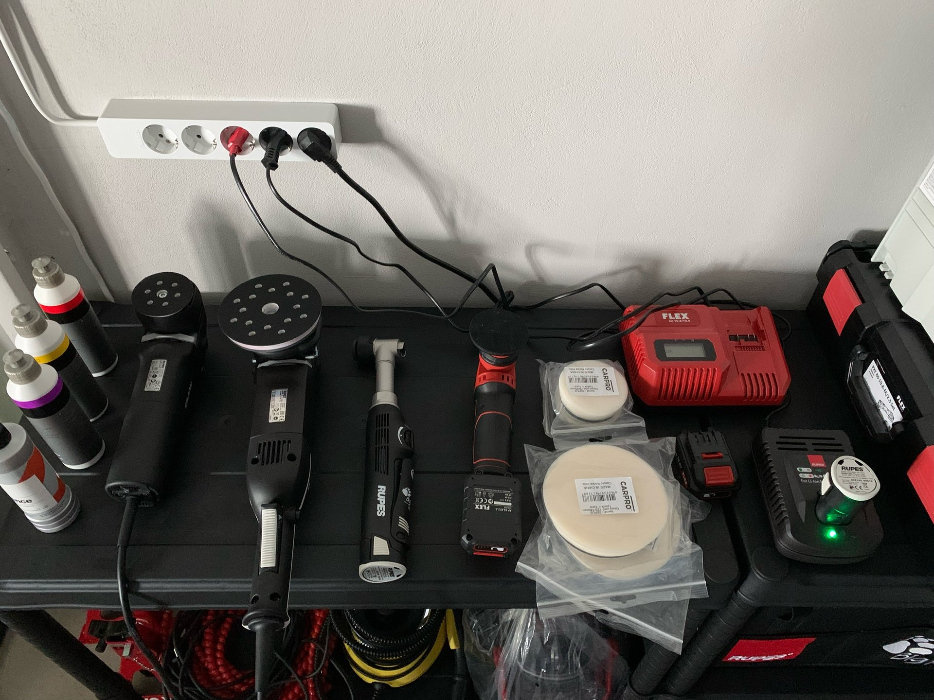

    Ну этот набор у меня не за один день появился. Постепенно пришел к этому, так как появилась мысль заняться этим более профессионально.

    О чем и я - что это нифига не DIY setup. Там только на одном фото гupes тулов на 2+
    я понимаю диайвай был бы с кругом на флекс нацепленным - вот это было бы интересно, а так это ничем не отличается с таким сетапом от ютуп видосиков из профессиональных студий, кроме некоторых даунсайдов в виде света наверное

    Согласен, света маловато. Помогает scangip multimatch на треноге, но конечно же нужно поработать над светом, если заниматься на коммерческой основе.

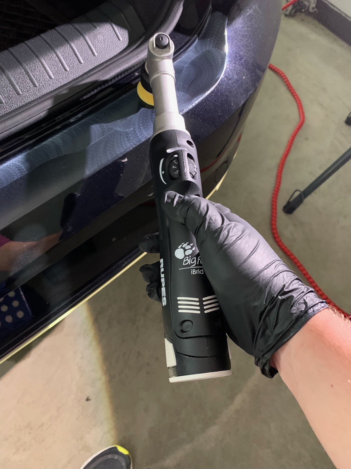

    Nobody Well-Known Member
    17 окт 2009
    1,342
    180
    Гандурас
    расскажи что по инструментам , что за бренды
  20. Andrey45
    12,164
    1,459
    Зачем брал и Рупес на 75мм и Флекс? Что больше понравилось? Одни обзорщики полировщики Флекс парафинят, другие боготворят. Большой Рупес 15й или 21й?
