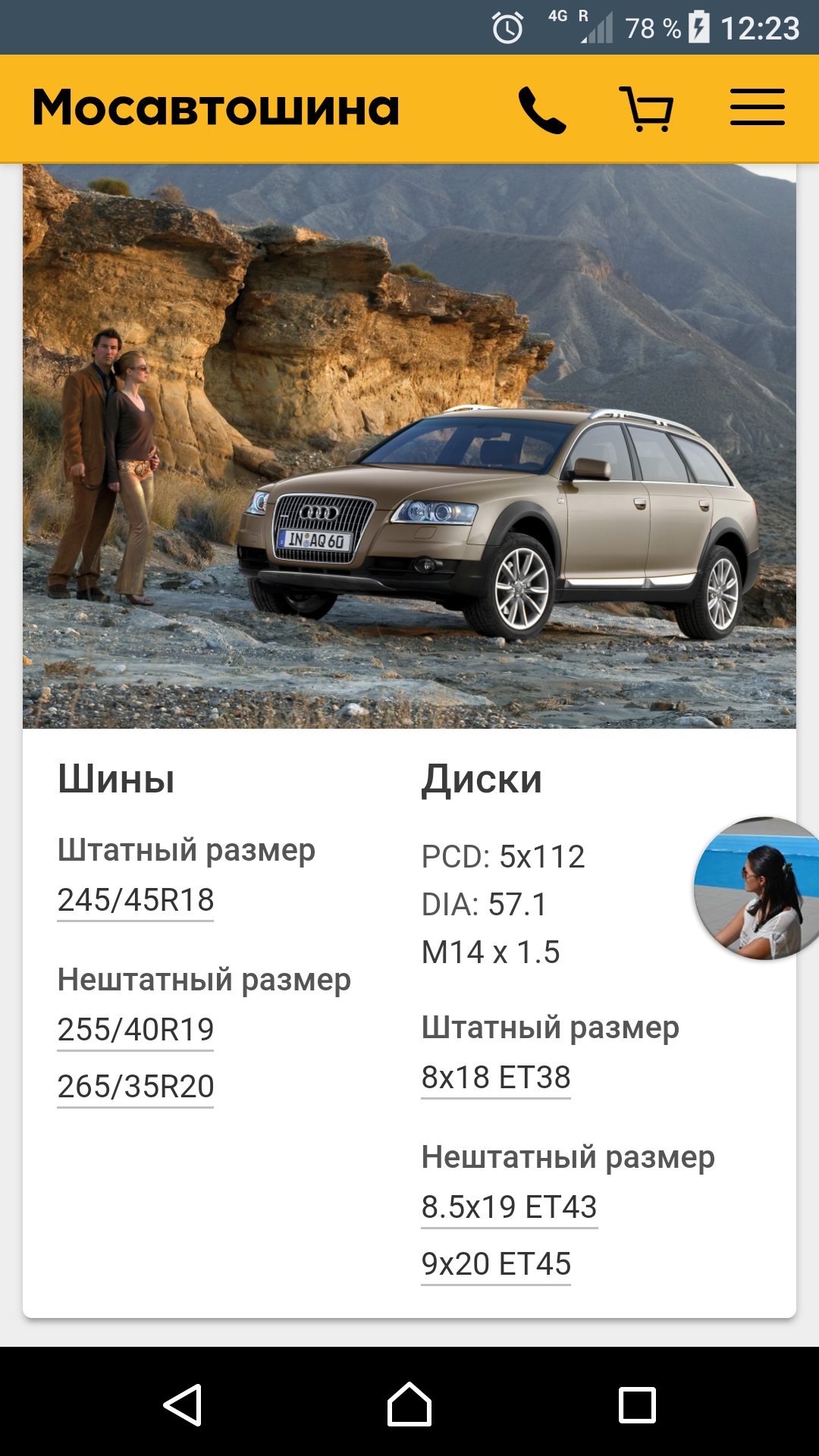

    Нужны 17-ые диски на А6 С6 оллрод.
    У Ауди как всегда куча размеров, вылетов и даже по каталогу не очень понятно, какие нужны.
    Подскажите, плз, можно ли ставить диски от простой А6 С6, или нужно искать именно от оллроуда, от кваттро, итд?

    Как понимаю на зиму нада? Бери лучше 18 и резину 235/50 она повыше чуток! На с6 эр17 убого ИМХО!

    Оказалось, что 18-ые шины стоят практически тех же денег, что и 17-ые. Нет смысла париться и искать эти редкие диски.
    Кстати, и 18-ые диски на оллрод стоят тех же денег, что и 17. :green:

    Не за что, в своё время изучал вопрос о возможности поставить на зиму 16 диски с джиповской резиной, но на 1 роуд я не нашёл их, дикая редкость из за допуска ЕТ20-25, а проставки я не хотел. На с6 проще, что простая что роуд размеры ЕТ одинаковые, да и выбора вагон!

    Да вот и не совсем одинаковые диски у оллрода и простой А6.
