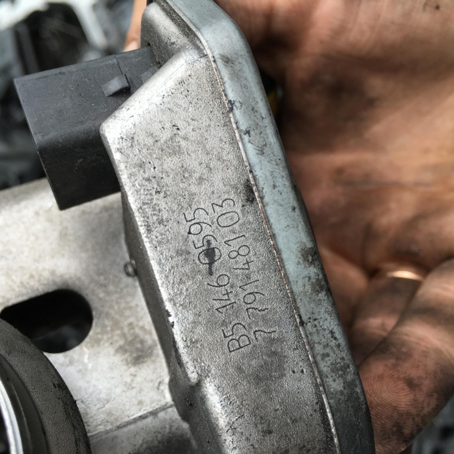

    Доброй ночи всем!Помогите советом если у кого то была аналогичная проблема.Машина BMW E60 535d седан 2005 год дорестайл!и так чуть чуть предыстории.Машина простояла 6 месяцев без движения,сел аккумулятор,зарядил.Запустил двигатель без проблем с пол минуты чувствовалась маленькая вибрация!Выехал и не узнал свою машину,сначало подумал что показалось,потом когда выехал на трассу понял что все таки НЕТ!Пропала тяга .Я сразу поменял топливный и воздушный фильтр,но ничего не изменилось .у моего знакомого есть самый простой компьютер для диагностики и он показал что проблема throttle valve fault (дроссельная заслонка).но доверять этой диагностики на 100% я не могу!сама деталь стоит не дёшево !и так вопрос : Может кто знает как эту заслонку можно проверить ?и можно ли поставить дроссельную заслонку от 520d 525d 530d или от Е90 моделей или только от 535d.

    Код детали !!!

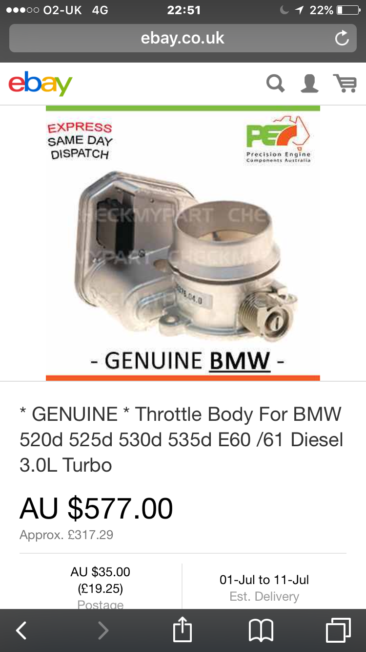

  3. Fofinc
    Fofinc New Member
    19 июн 2010
    39
    Сама деталь выглядит вот так!Разброс цен на eBay разный ,сколько стоит оригинал не знаю!коды у всех деталей разные,иногда бывает что отличается последния цифра ( по сравнению с моей деталью) Визуально все детали выглядят одинаково !

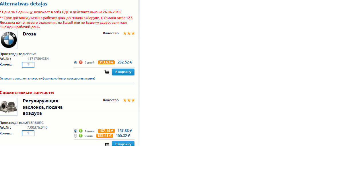

    Цена оринала- 262 евро.
    Цена за PIERBURG (по мне- это тоже оригинал)- 155 евро.
    Это цены простого пользовавтеля, думаю можно найти дешевле.
    Подходит начиная от 118д до Х6 35д.

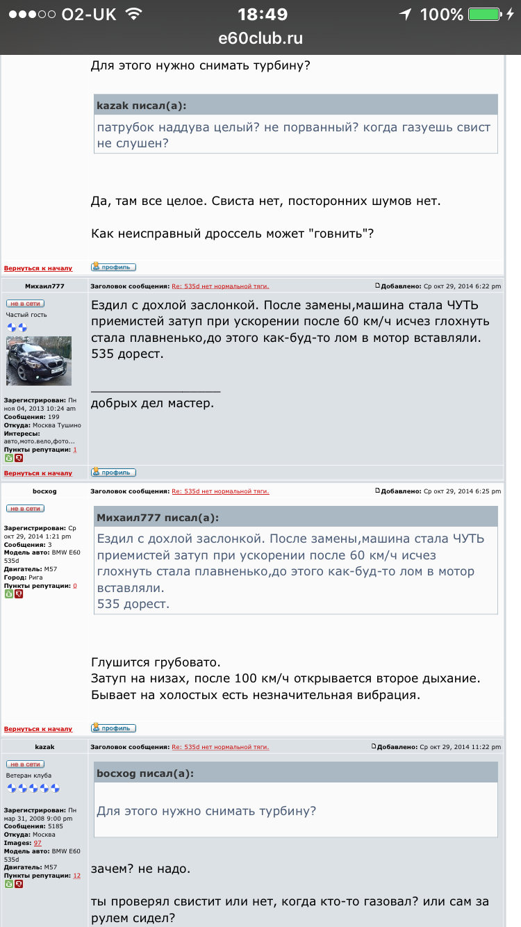

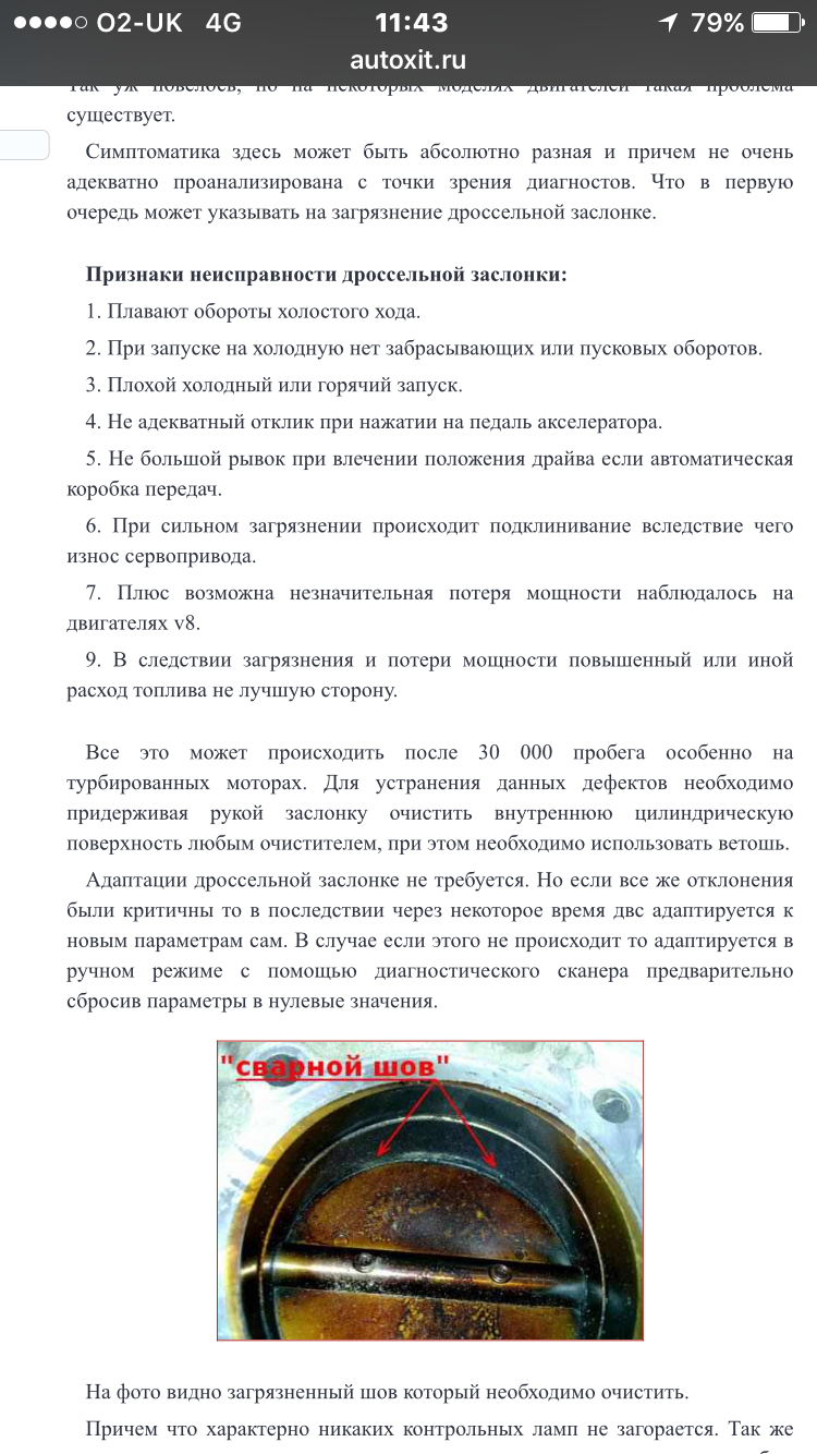

    Когда создавал тему ориентировался по информации фото выше!!!много что надо делать и диагностику правильную и детали ставить качественные,свой опыт у официалов я написал выше,менять в машине все подряд я не собираюсь без надобности поэтому стараюсь разобраться сам,доверия у меня к ним нету!вторая проблема что переехал жить в новое место ,к кому обратиться по поводу диагностики не знаю.поэтому пока курю форум.
  15. Fofinc
    Fofinc New Member
    19 июн 2010
    39
    Статейка как мне показалось просто про дроссель ,а не про дроссель V8!если у тебя все так просто зачем ты вообще тут на форуме зависаешь,если каждый следовал бы твоим советам проблем с машинами не было бы вообще.И все автолюбители были бы самыми счастливыми людьми на свете а ты в топе советников на форуме.ничего личного не в обиду тебе сказано ,конечно придётся обратиться в сервис и сделать нормальную диагностику !!!!повторюсь ещё раз обратился сюда за помощью так как может у кого то была аналогичная проблема!
