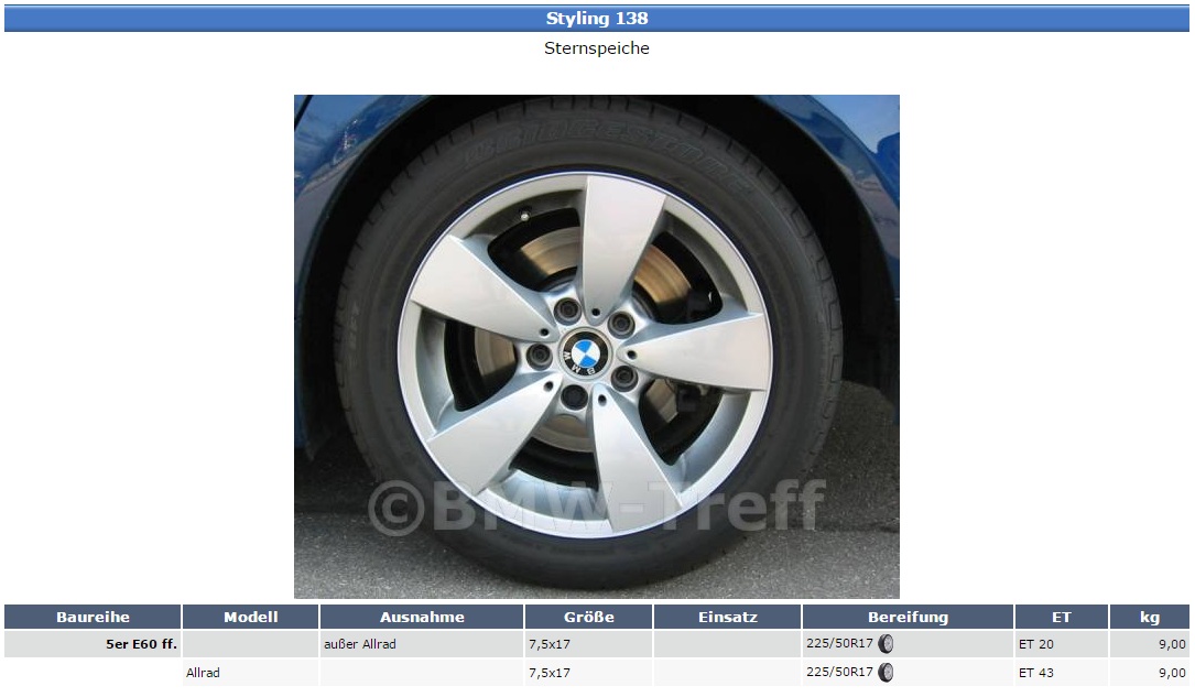

    Остались диски от э60 стиль 138,хотел узнать может кто-то знает на сколько мм надо ставить проставки чтобы встали диски?

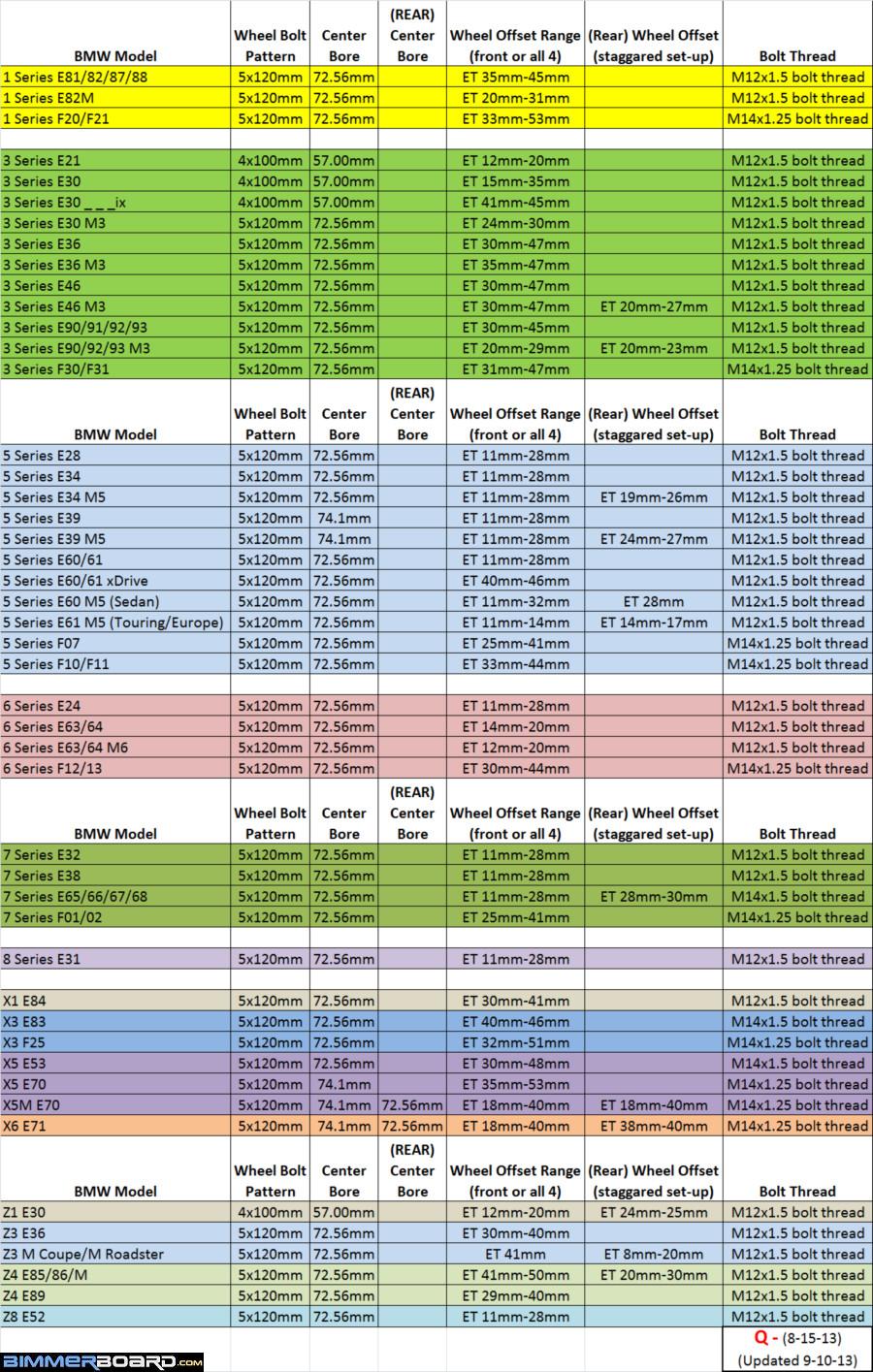

    1,786
    Ни на сколько. Центр растачивать надо.

    234
    ну а разве нету фланцев с внутренним диаметром на 74 о наружным 72?
  5. CaHbOK
    6,528
    Зачем флянцы если вылет одинаковый? Флянцы то есть, только в твоём случае они не нужны.

  7. klaipeda
    15,401
    1,786
    Вылет у е39 и е60 одинаковый- ет20. Ты спросил какие проставки НАДО ставить. Я тебе ответил, что НЕ НАДО никакие. Если колхозить флянцы, надо длинные болты + нагрузка на подшипники возрастёт. Расточи центра и не изобретай велосипед. я бы вообще продал эти диски и взял для е39 те, что по фен-шую.
  8. klaipeda
    15,401
    1,786
    Диски то от икса по ходу? В смысле е60 иксовый был? Тогда ет 43. Флянцы на 23 мм надо.

    Странно... А что на дисках написано внутри? ЕТ- ?:so:

    234
    ну да 43 написано

  15. AxiLe
    9,140
    1,303
    Вот кааак.. Кааак можно было не заметить что колеса от хдрайва утоплены во внутрь арки на 23мм. Поменяй диски, не валяй вялого.
