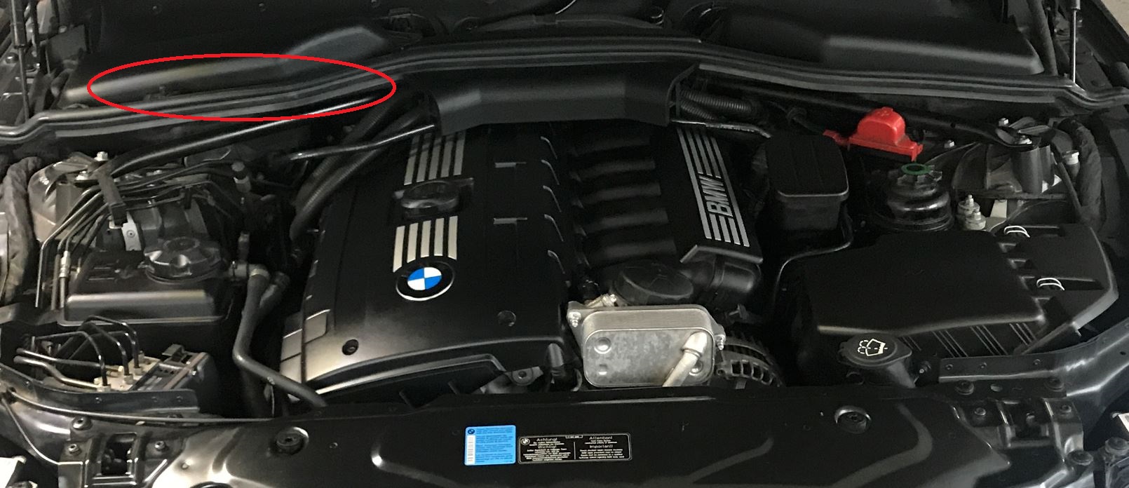

    День добрый. Машинка Е61 2007/03 рест.
    В рейнголде выдаёт ошибку по AUC ( 009C54 INKA: датчик системы AUC " нет сигнала или значения " )
    Полез под капот - на радиаторе нету датчика , не понимаю где его искать - или его просто убрали?

  2. D3
    9,972
    Capture.JPG На левом корпусе салонного фильтра стоит.

  4. D3
    9,972
    Номер 2 и номер детали 64119240180
  5. D3
    9,972
    Часто после сервиса забывают подключить) Но у меня все таки дохлый был, взял б/у за 15.
