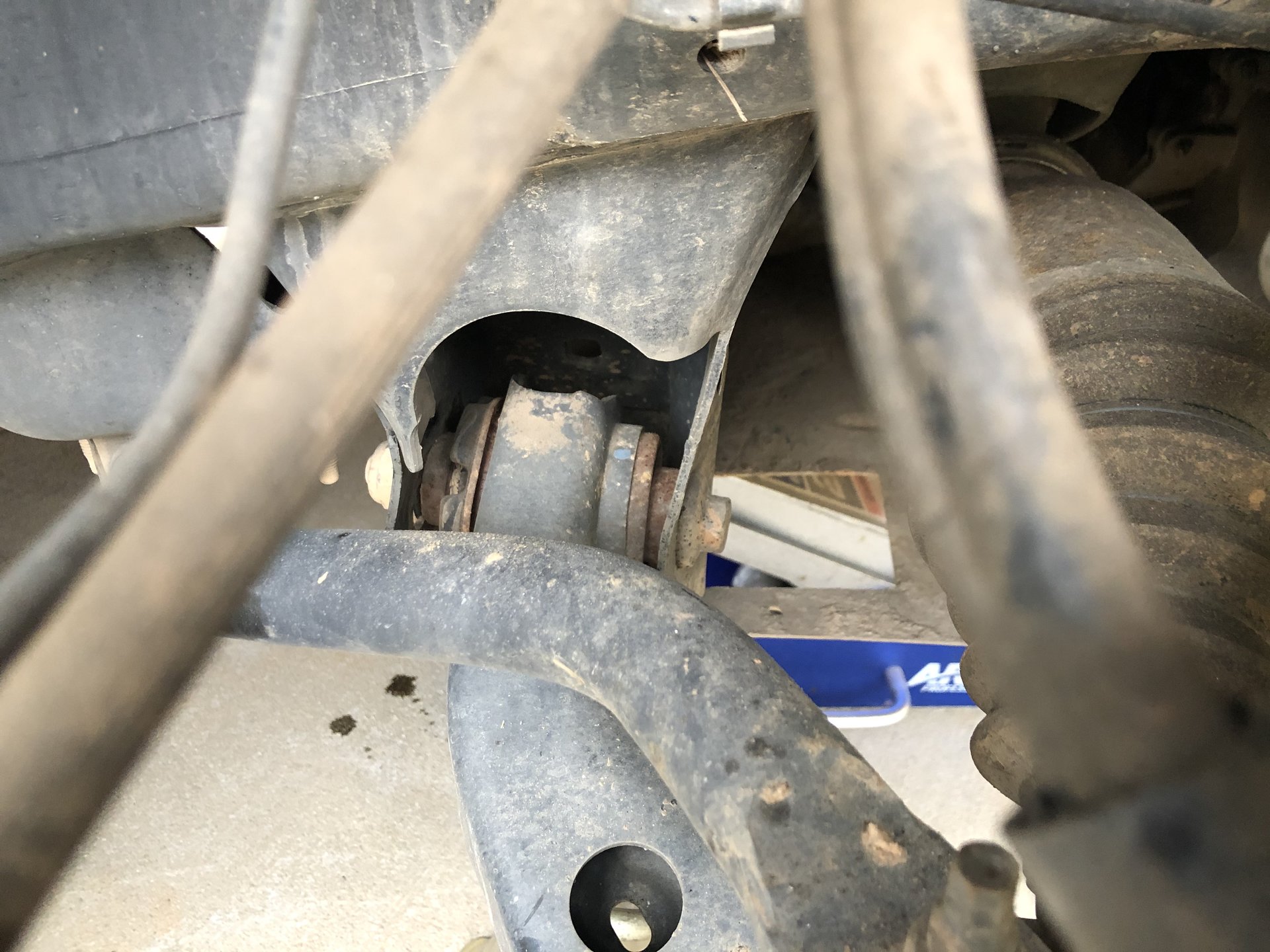

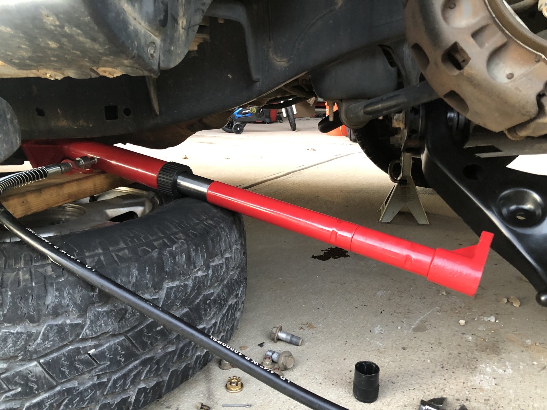

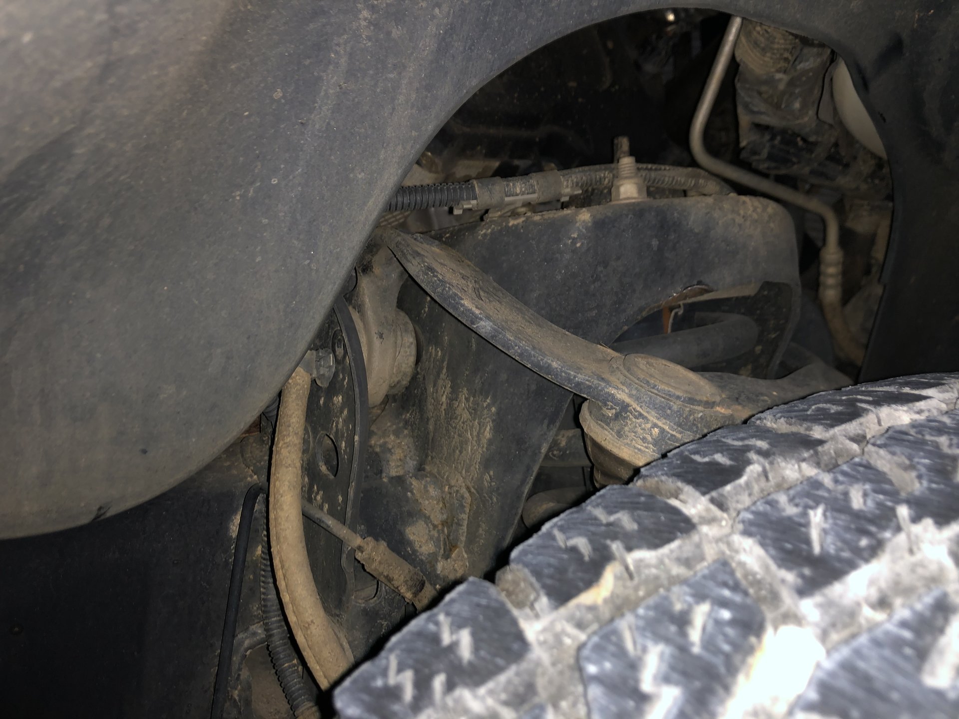

    Этот передвигался сам, но криво. Нормально получил по щам передним правым колесом. Верхний рычаг выгнуло на 180 градусов, крепление к раме нижнего рычага ушло на пол-дюйма назад. Рычаги заменил, крепление вытянул гидравликой. Съездил на развал после - все в зеленой зоне.

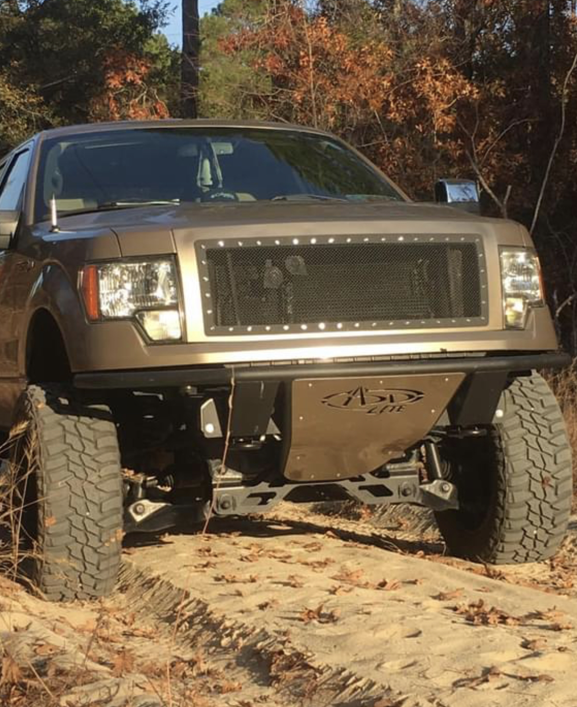

    Я тут больше смотрю с точки зрения- как легче продать. А так индустрия тюнинга траков тут просто сумасшедшая. Но все хорошее стоит конских денег. Например бампер на фотке выше - $1100-$1200. За что? Гнутая труба и типо защита :) Кто-то по объяве уже пол года пытается за $500 продать, лол :). Думаю $300 предложить. Или за $250 взять оригинал.

    250 оригинал. Если поставить бампер оффроуд а всё остальное сток это как на сток М бампер повесить.

    Вот и мне кажется, что лучше бампер сток, а лишние деньги на LED фары отложить, ибо стоковые что включены, что выключены - разница не очень большая.
