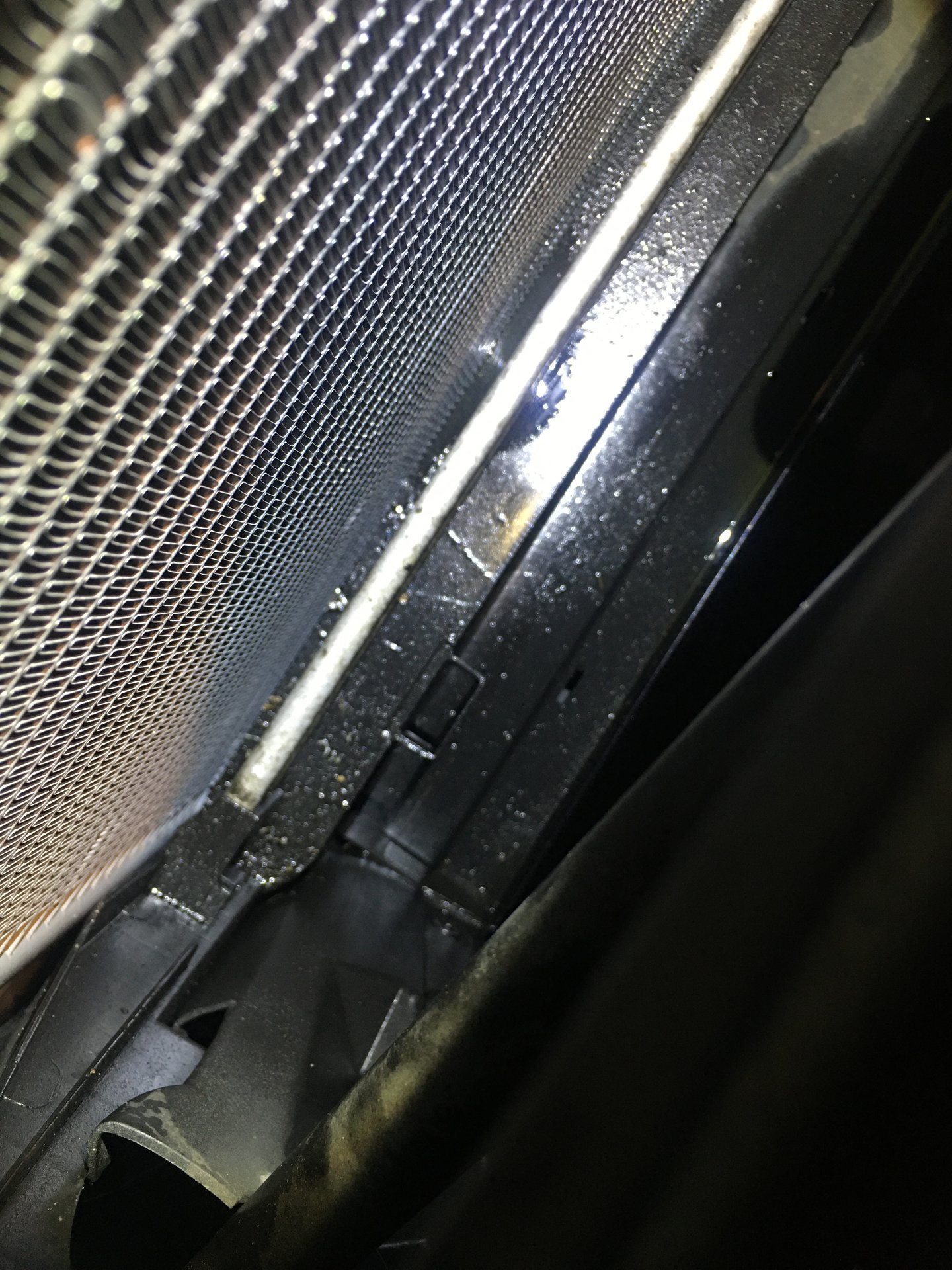

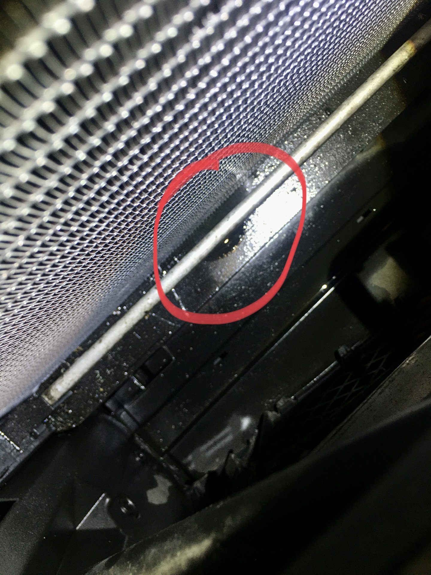

    Потекла трубка перед радиатором охлаждения
    Чтобы не снимать радиаторы, можно спереди поменять сняв бампер?
