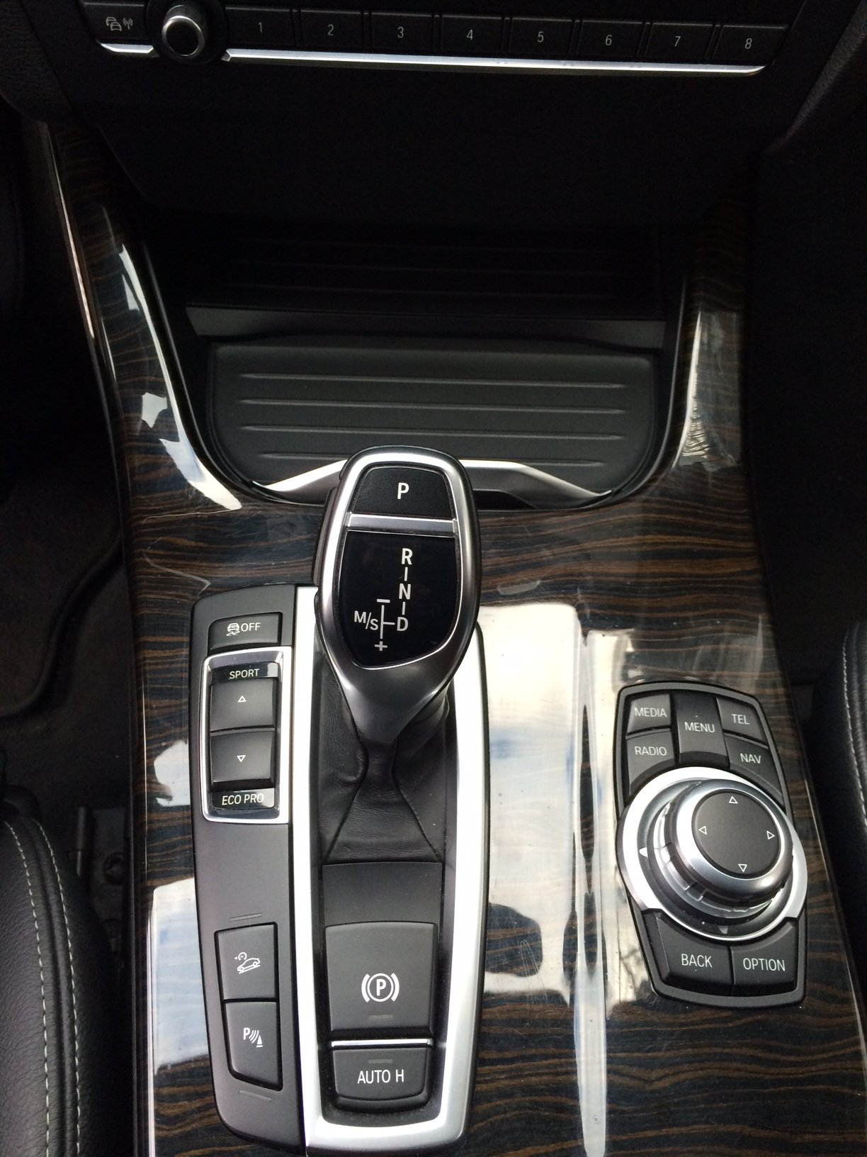

    Поставил спорт ручку(опция 2ТB).

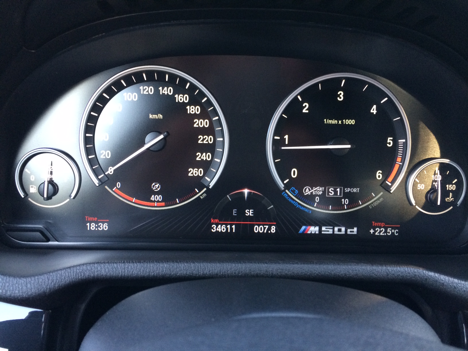

    Ну и наконец панель приборов.
    Вместо Kombi HIGH(для F25 максимальный вариант)поставил панель 6WA Instrument cluster with extended contents от F10.
    Скажу,что это то что я бы ставил с завода при заказе,но для F25 это не предлагается как опция.Не знаю почему.
    Может на рестайле немцы добавят эту опцию.
    Следующее в планах это HUD.Комби ставил уже для машин с худом.Так сказать на будущее.

    Коробку вроде тоже перешивают, чтобы она спорт была!

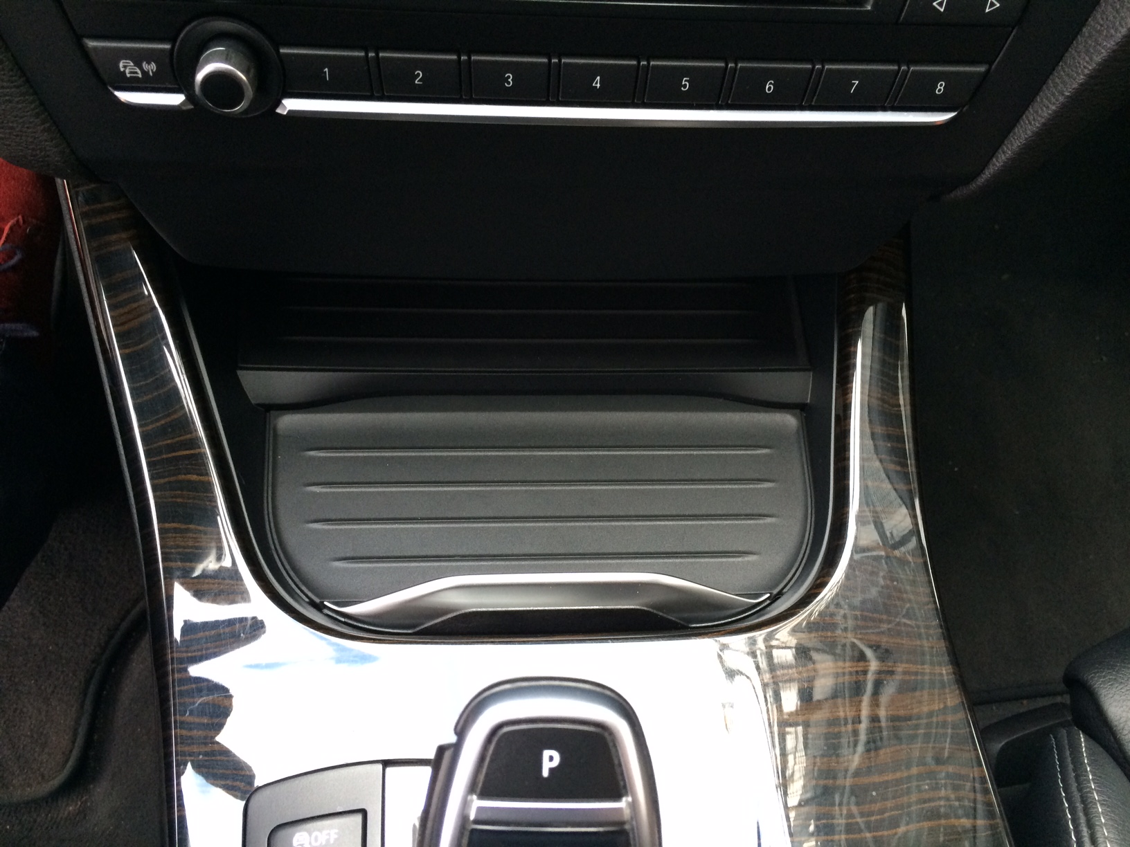

    Поменял подстаканники.Поставил от рестайла.По мне так намного удобней и красивей,чем старые убогие.

    С последним обновлением наконец то получилось на 2.0d прошить полноценную спорт коробку.Теперь вместо DS в спорт режиме S1-S7 и карабус стал переключаться по спортивному.До обновления сия приблуда на моем авто кодироваться не хотела.
    В панель добавил компас и лого(лого убрал,а то до 50D мой агрегат пока не дотягивает.Может в будущем немцы добавят,что то вроде М Performance.

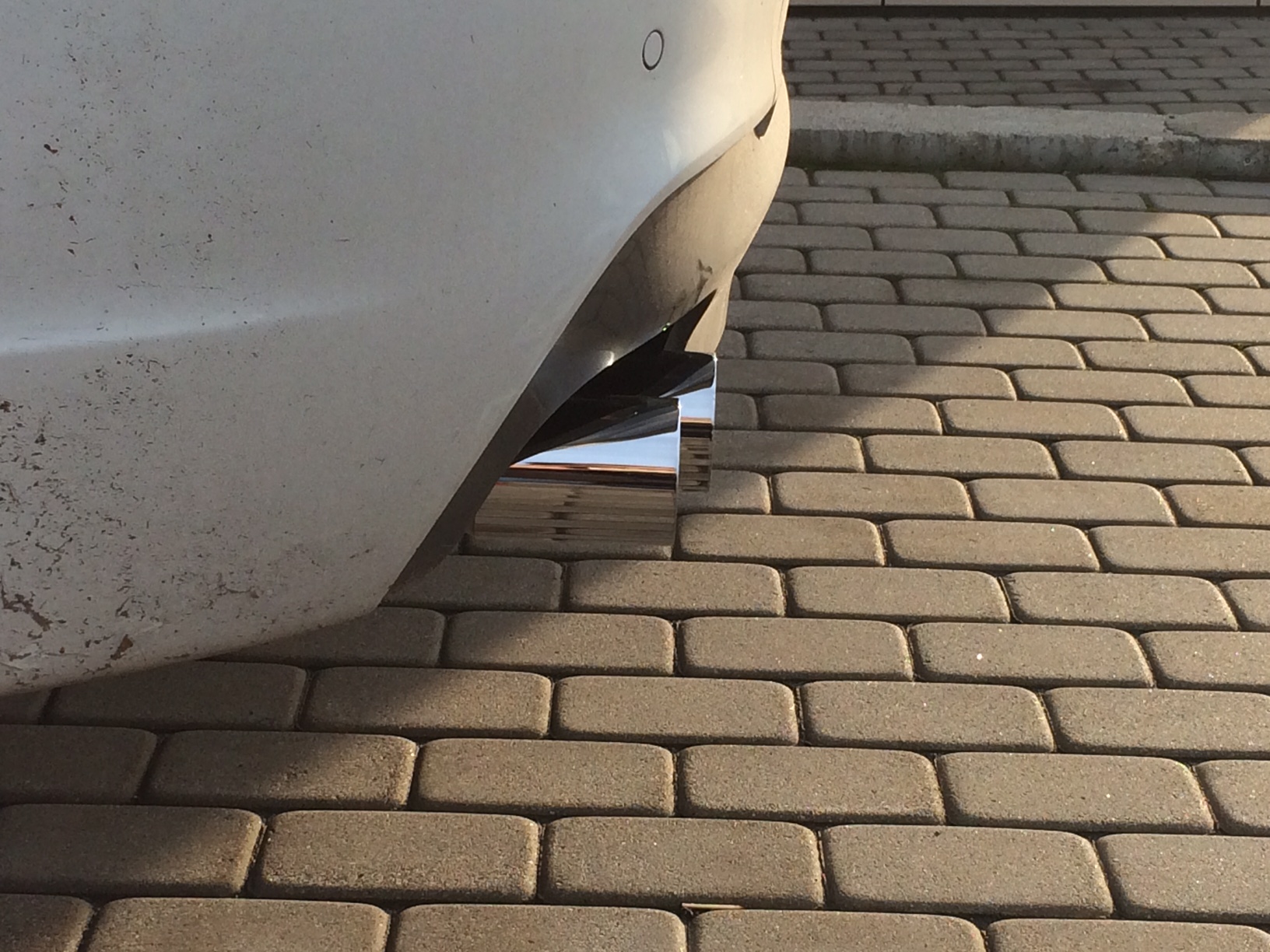

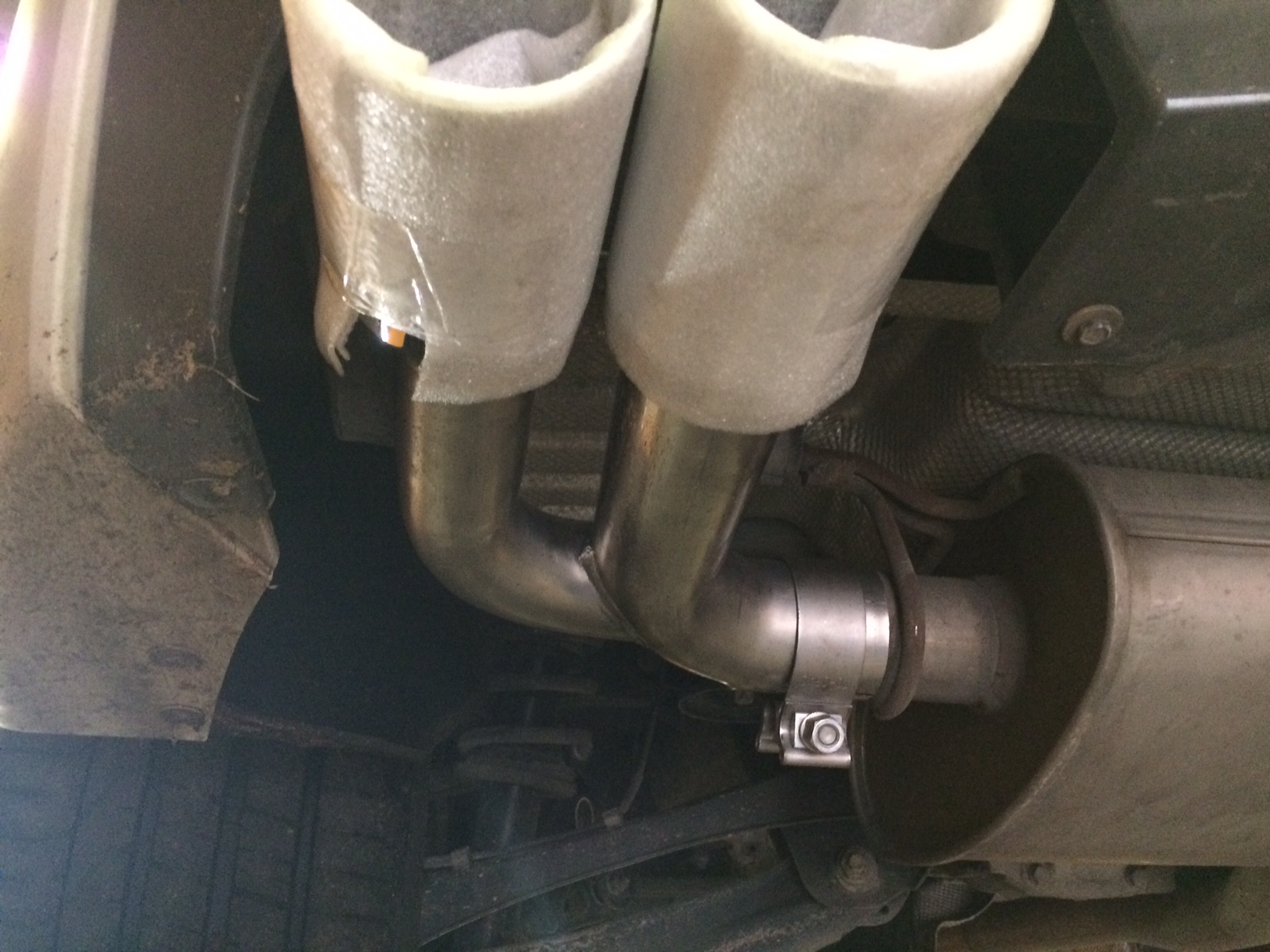

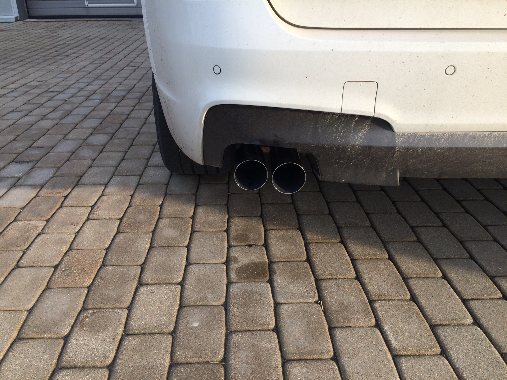

    Поставил на глушак ОЕМ наконечники.Вид получше чем с одной трубой.Но для меня было немаловажно,что ничего не надо было варить,подгонять......

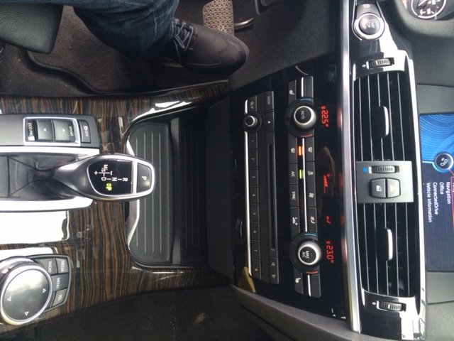

    Поставил от рестайла,климу,кнопки ц.з и кнопку багажника:cool:

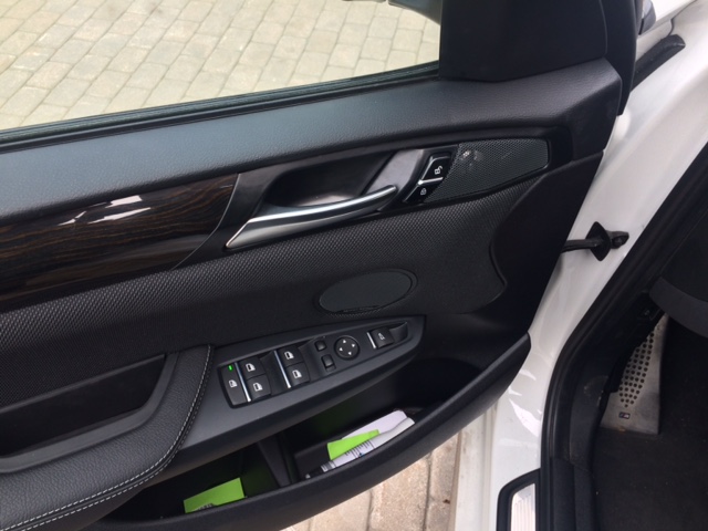

    Теперь на двери водителя и пассажира.С панели со временем уйдет:)Надо заказать правильную.
    Вложения не такие страшные.
    НБТ=обновленный ЦИЦ
