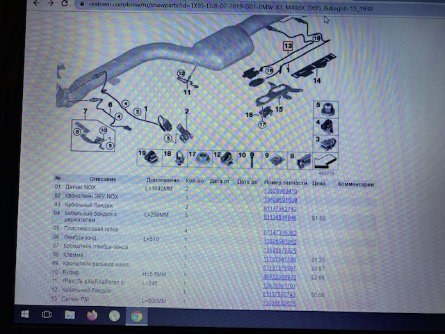

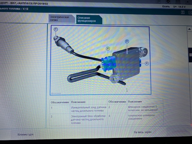

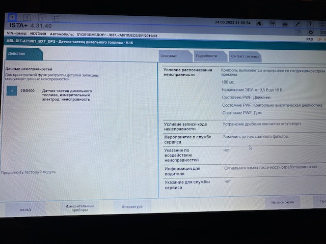

    Прошу совета/рекомендации специалистов. Загорелся джеки чан. Диагностика показала ошибку по датчику частиц дизельного топлива (фото). Просто заменить? Или искать какую то причину его выхода из строя? И на схеме это деталь номер 13 (фото)?

    Приветствую! Можешь прозвонить фишку конечно, но в 99% случаях - это датчик, меняешь и все ок.

    спасибо. просто на Ф сериях ни разу с таким не сталкивался и при бОльшем пробеге.
    а на схеме деталь №13 и есть этот датчик?
