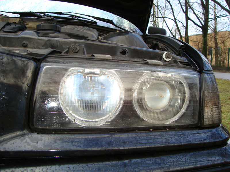

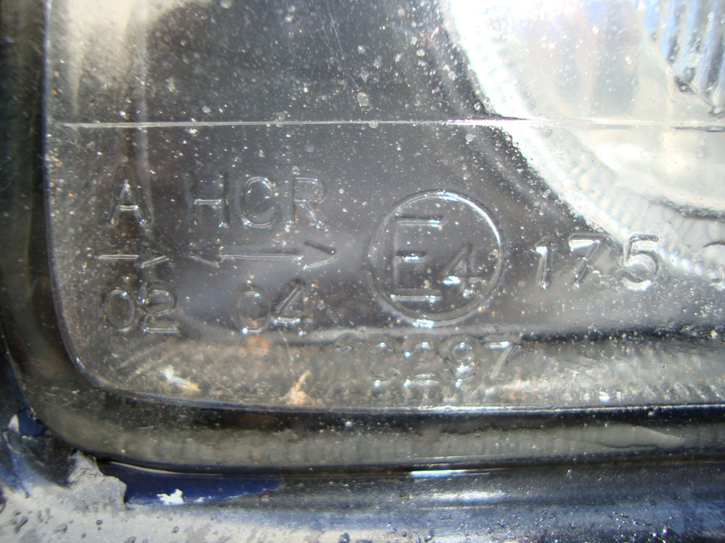

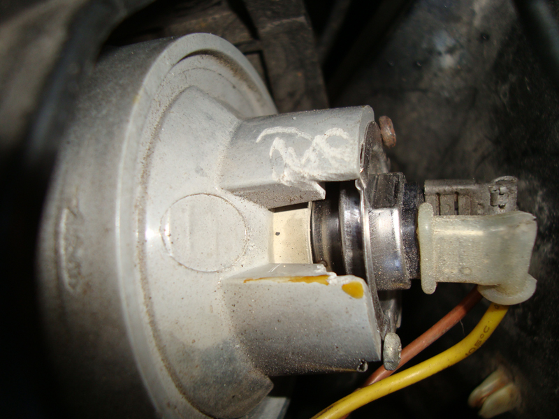

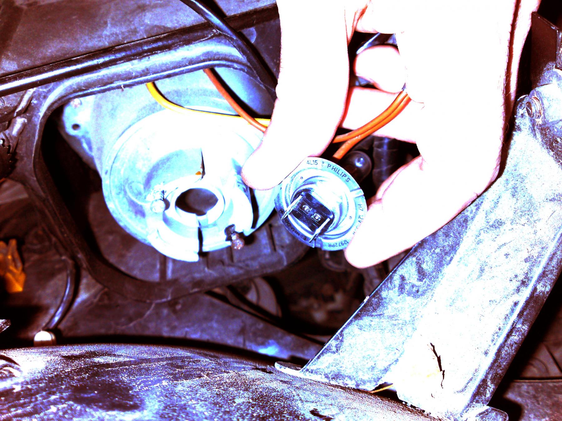

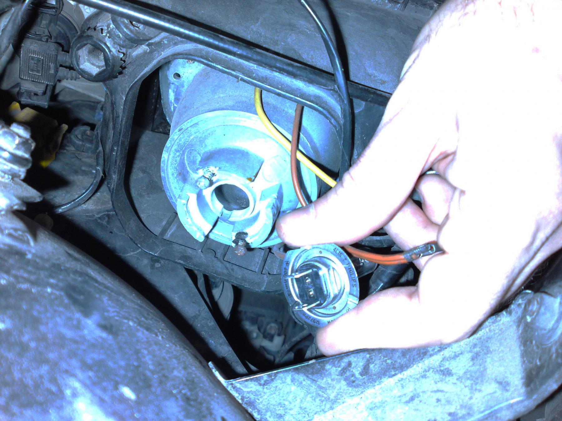

    Всем привет! Возможно кто сталкивался с подбором галогеновой лампы в оптику In-Pro. Достал фары in-Pro 3632, ангельские глазки, с маркировкой HCR. У предыдущего владельца стоял ксенон, фары достались без лампочек. В данный момент временно приколхозил стандартную H7. Но как видно по фотке огромная разница в цоколе и посадочном. Я пытался найти католог этой фирмы но ничего толкового не нашел. Кто что посоветует, как подобрать лампу? :help:

    а не H1 в 36 по стоку?

    В Н1 и цоколь меньше, что исключит проблему с саморезами :)

    Если это действительно in.pro 3623 то там ближний-дальний H1/H1

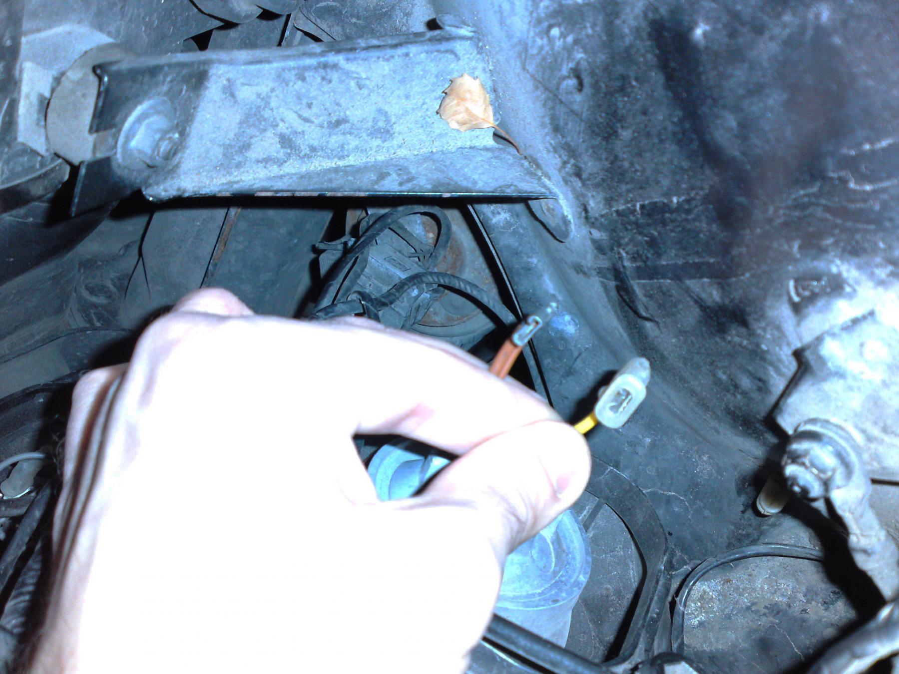

    Нет, бренд тот, но модель другая. H1 возможно и влезет в посадочное, но у этих фар фишка на две клемы, разве что конструкция фары придусматривала какуюто накидную часть на тыльную сторону лампы с двумя клемами а сейчас эта деталь отсутсвует? тогда страстается...

    нужно рассчитать фокус лампы и подобрав лампу выточить переходник. но думаю эти фары того не стоят. можно пробовать сколхозить из них что то путное....

    Сколхозить в любом случае, думаю таже h1 галогенка и встанет туда. Наверняка есть адаптер H1 на две клемы. Действительно нет смысла заморачиватся с фокусом. Кстати фары прикольные...
