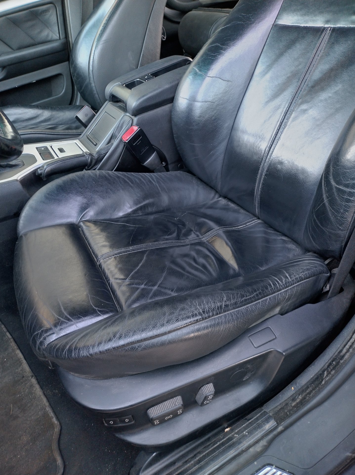

    Подскажите где делают ремонт передних электро сидений на БМВ е39.
    Проблема.
    Криво стоят сидения, что не работает левая спинка у обоих передних сидений.
    Как понимаю выскочило что то или сломалось.
    Есть к кому обратится за решением этой проблемы.
    Буду благодарен:)

    Когда-то ремонтиовал себе сидения М5 от Е34. С одной стороны стоит моторчик, далее трос передает нагрузку на вторую сторону. Суть в том что этот прос начинает проскальзывать. У меня было достаточно сделать небольшой упор с "целой" стороны, что бы трос вошел глубже с проскальзовающей стороны.
