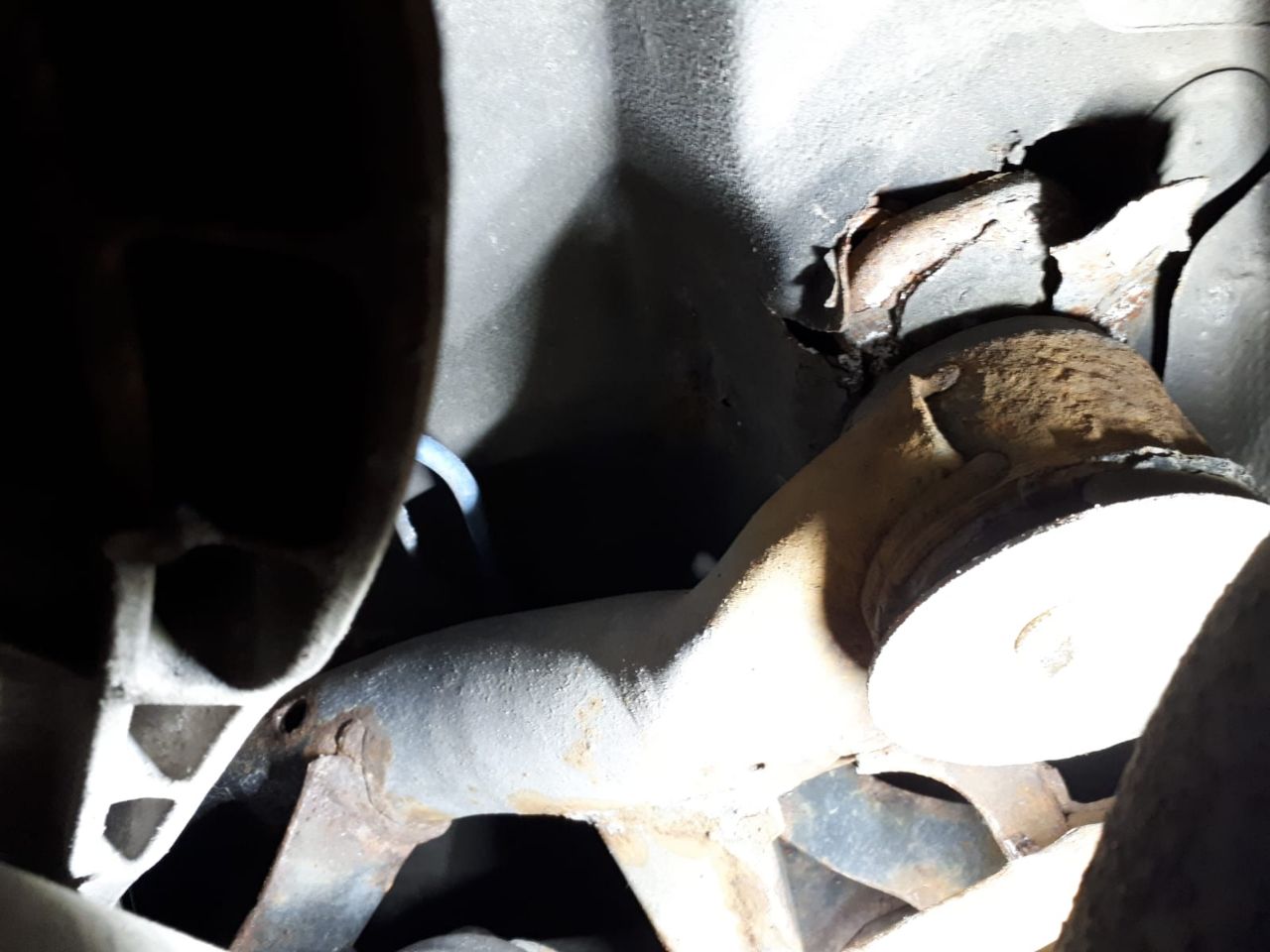

    Всем привет!
    Тема такая, задний мост пытается вырваться.
    Можно ли его заварить не снимая, куда обратиться в Риге, и сколько это может стоить?
    Помогите советом.:hello:
    E46 318i 1998 год.

    Я лет 6-7 столкнулся с такой проблемой на е46 330d. Я поехал в сервис малознакомый, они посмотрели, сказали к вечеру всё будет. Вварили пластину, все зачистили и замазали. Сделали очень красиво, только зимой 4 колеи было. Так ее и продал и расходом 2 покрышки в месяц. В бмауто оказывается бесплатно делали этот ремонт по отзыву, машинам не старше скольки то лет. Сервис где я был подсказать ?:)

    Заварить да не снимая? Еще и за 200е такого небывает. Если нужно качественно то пиши п.м

    Короче заварили мне, опустили немного глушитель, немного опустили задний мост, усилили стальной пластиной. Надеюсь на какое-то время хватит.
    Problem solved.

    Качественно сделать, это не тупо трещену заварить, а снять мост , приварить ремкомплекты и обработать как требуется. Но тебе этого не понять ты перекуп у тебя главная цель как можно дешевле сделать и впарить как идеальное ведро. Как ты выразился срубить 400е за день это твоя тема перекупа, купил подшаманил и впарил задорого

    челу заварили не снимая мост и тока одну сторону. Сделали но не качественно, через время отвалится противоположная сторона. Поедет еще раз варить и по итогу выйдет дороже чем было сразу сделать качественно. Но пока есть глупые люди на них найдутся и глупые слесаря которые и навариваюся по итогу 400е

    Как говорил Norge, делал в колхозе(50 км от Риги), по счастливой случайности, у сварщика, который уже варил похожую проблему.
    Но я уже был готов, чтобы мне заварили в Риге за 250 - 350 ЕУР все четыре стороны.
    В колхозе заварили за 35 еур одну сторону.
    Насколько качественно - покажет время.
    Андрюха* нравится это.

    в багажнике расшивалии усиливали?
